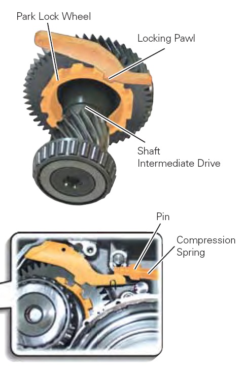

Ни рывков, ну стуков, ни тормозов при переключинии нет!
Единственное, при стоянке на подъеме, при переключении с P на D, после полной остановки Переключается с P на любую др. передачу со СТУКОМ.
Сосед, и я, всегда перед стартом грею коробку на ручнике в положение D и жду приблизительно 5 минут, так кстати и зимой быстрее прогревается

Gunner писал(а):Единственное, при стоянке на подъеме, при переключении с P на D, после полной остановки Переключается с P на любую др. передачу со СТУКОМ.
попробуй по сильнее на тормоз нажать, мне в большинстве случаев удается избежать этого удара
Re: Замена масла в АКПП
Сообщение Fast » 12 янв 2011, 23:05
Этот стук к работе коробки отношения не имеет. Я тут уже где-то писал из-за чего он. Чтобы его небыло оставлять машину на подъеме/спуске нужно на ручнике. При этом последовательность такая: остановиться нажав тормоз, включить ручник, включить "N", отпустить тормоз(машина чуть сдвинется), нажать тормоз, переключить коробку на "Р", заглушить. После этого гарантированно этого стука не будет.

И чтобы добить тему щелчка при переводе селектора из положения "Р".
Щелкает вот эта оранжевая конструкция на рисунке.
АКПП должна в своей жизни как можно меньше находиться в положении N, по этому уж лучше "напрягать" кнопку, чем напрягать коробку данным положением. Так что я бы не советовал машину ещё и ГРЕТЬ на нейтрали.
Нейтраль это тот же паркинг, только без блокировки которая на картинке. А греть на нейтрали смысла нет - коробка греться не будет, а ее тоже стоить греть. Ставить D и держать тормозом.
