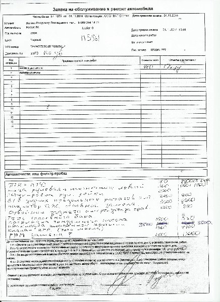

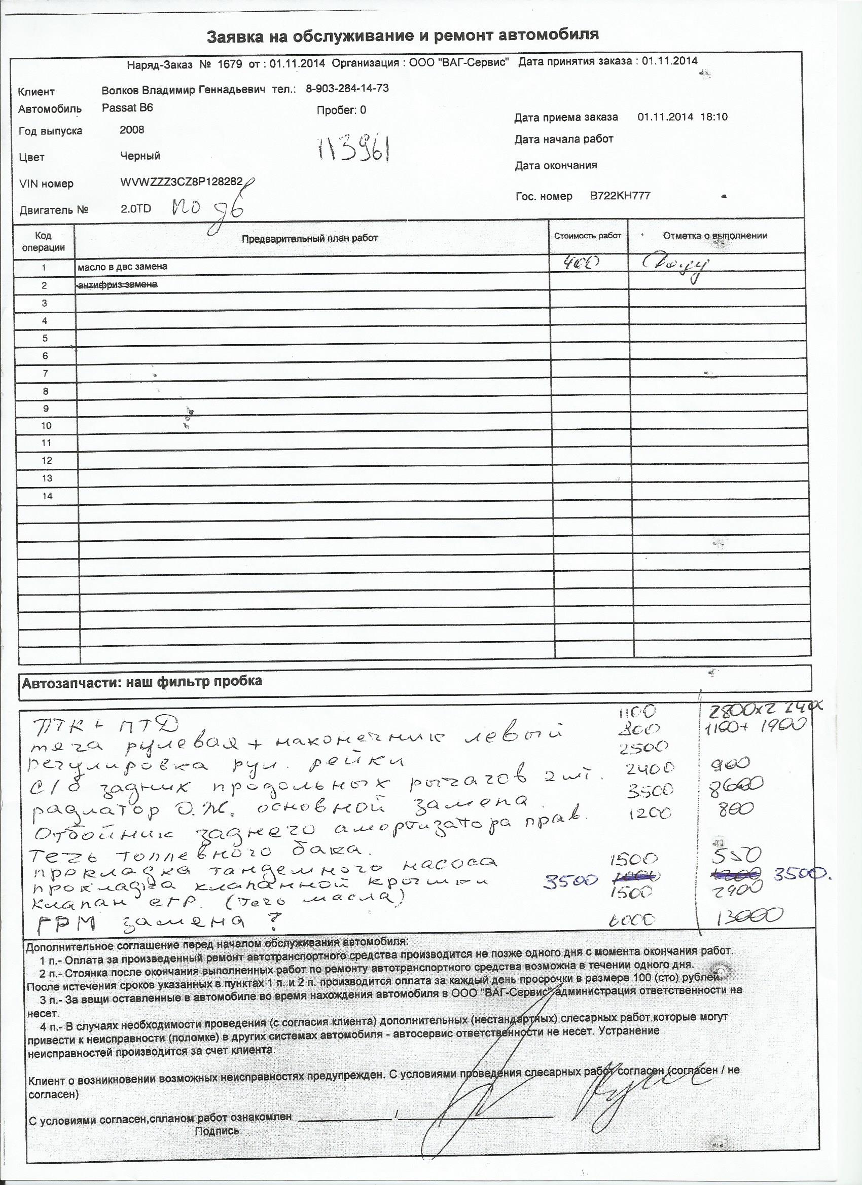

Сегодня был на замене масла в двигателе в vag serviсе, полазили с мастером по машине.. Я офигел.. В аппарате надо много чего менять... Картинку кину позже, но там по моим подсчётам выходит в районе 65 тыс.руб.! Очень печальная картина, и это без учёта покупки-замены мехатрона. Факт в другом, мне сказали, что у меня гремит маховик!
Маховик был поменян у акпп мастер, скан на предыдущей странице. Как он может греметь я к сожалению не знаю. Но мастер подтвердил, что меня тупо развели! По идее, маховик прошел 20000 тыс.км...
В общей сложности мне предстоит ремонт в районе 140-150 тыс.руб... Вот еду ненарадуюсь, одной рукой рулю, другой слёзы счастья вытираю...
Люди добрые прошу помощи, что делать? Экспертизу? Ещё я обнаружил, что на коробке нет одного болта. Как быть? Кому верить? Я запутался.

Сегодня скину скан того, что надо будет сменить...

Сообщение Volkov » 04 ноя 2014, 11:33
Вот собственно скан на предстоящие работы) список шепчет) и это без ремонта коробаса.

Нормальный список!
Просто хозяин видимо, только дизель заливал, ну и может масло менял иногда)))
Я купил машину две недели назад, делал диагностику: замена левой опоры двигателя(коробки) 1500р опора, менял сам; пыльник внутреннего правого шруса, пыльник с машиной отдали, менять сам тоже буду (благо подъемник свой в гараже); есть подтеки масла вокруг поддона коробки (ХЗ что там, думаю позже разобраться); и вот только разобрался, что маховик брякает.
А так на предыдущей машине Ауди А4 3.0TDI поменял все за три года, 6ть форсунок (100т.р.), коробка капремонт(86т.р.), подвеска вся(50т.р.)
Пассат по сравнению с А4 просто копейки, и ЗЧ дешевле, и ремонтировать можно больше самому...тот же маховик, я думаю смогу сам смогу махнуть. У кого бы только фотоотчет получить по его замене)))
