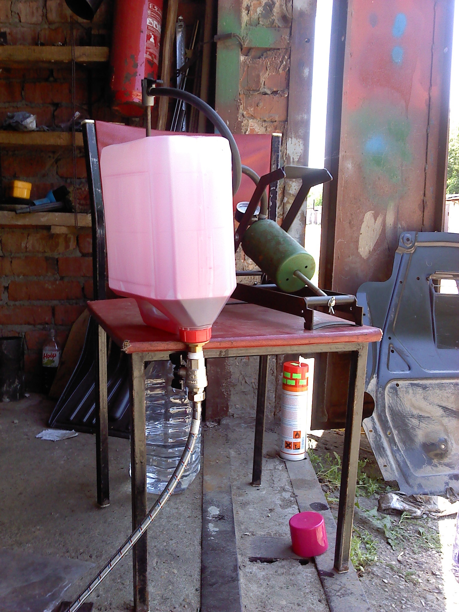

Сообщение cerpuhov » 31 май 2014, 17:14
Менял с заменой фильтра вошло 3 300 примерно
B6 2006 FSI
cerpuhov
Сообщения: 152
Зарегистрирован: 25 сен 2011, 22:09
Re: Замена масла в АКПП
Сообщение Евгений87 » 31 май 2014, 17:39
cerpuhov
Оригинальное приспособление :good:
