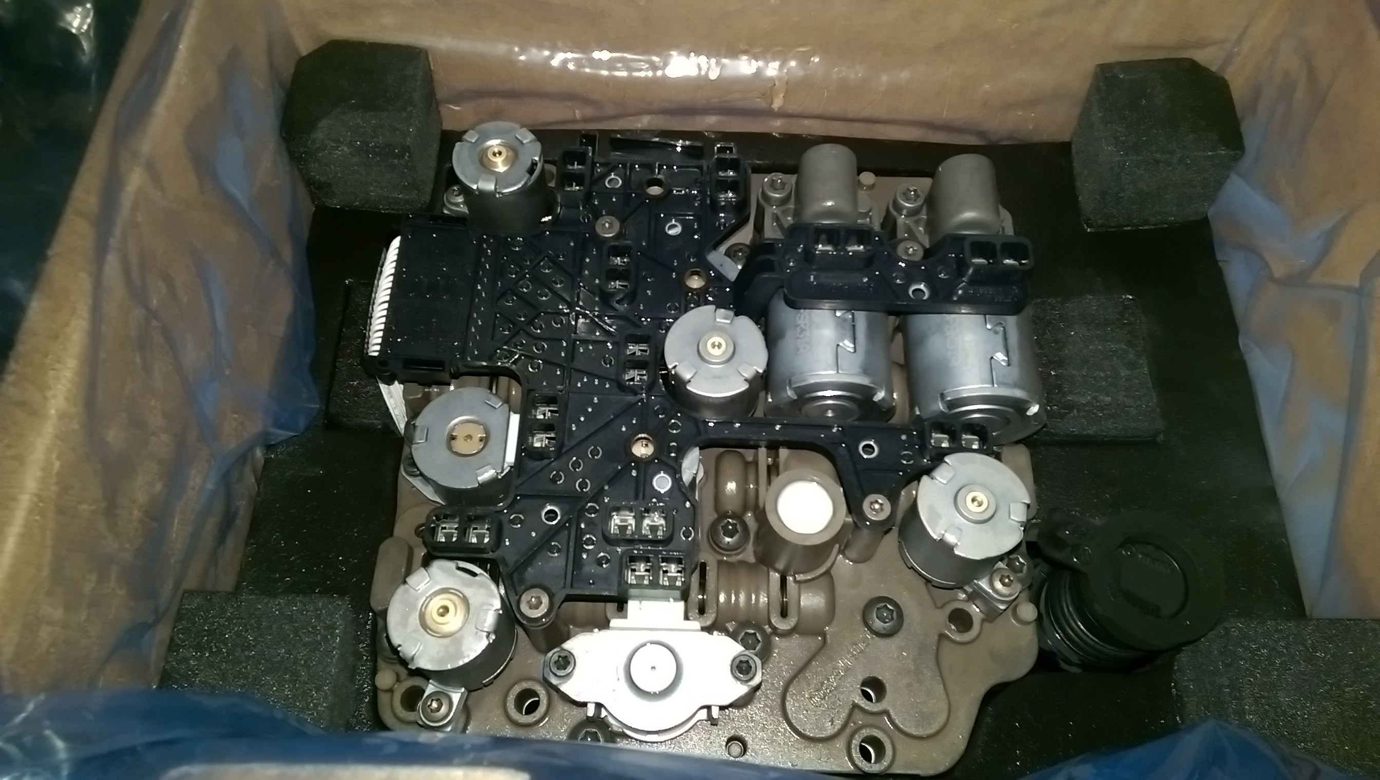

Сообщение Volkov » 31 дек 2014, 00:04
Мехатрон прибыл)
Вопрос к Андрею, а у вас есть масло с фильтром? Если да, то какова цена будет?
И если не трудно, скажите общую стоимость работ по замене сего девайса с вашим маслом и фильтром.
Заранее благодарен.
