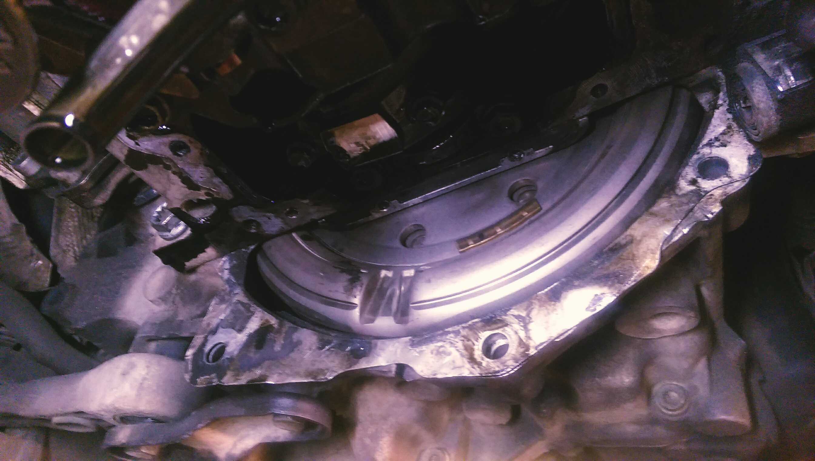

так на вскидку: Мехатроник, маховик, сцепление, два внут. шруса, селектор, ручка селектора, грм+помпа, егр, аккумулятор... Ну замену масла, моторчик омывателя... эт по мелочи..
да и я всё уже не упомпю что менялось) всё в бумагах)
Надо ещё многое по мелочи ещё поменять, заслонки климата (заслонку рециркуляции я снял, езжу так, а то иначе всё потело по страшному, в машине дышать нечем было), форсунку одну, да и остальное не особо важно.
с акпп мастер да, лоханулся. Вот маховик.

Сообщение andrei7077 » 17 янв 2015, 17:49
Volkov
Раз он новый и так гремит- значит это брак
andrei7077
