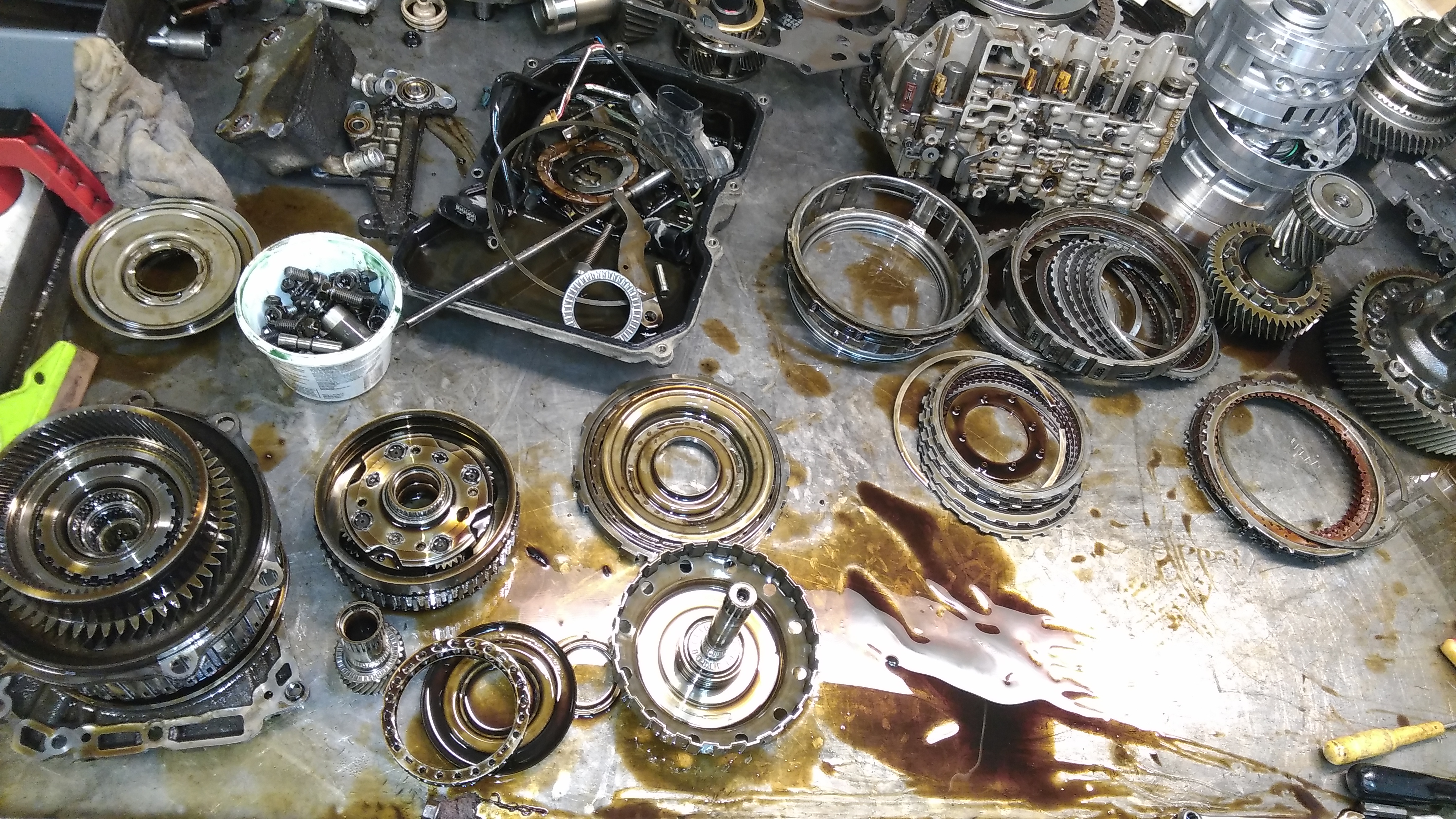

Настал день X. Привезли моего пассата в сервис, сделали диагностику, которая показали несколько ошибок по коробке. Дальше был съем коробки и полный ее разбор - дефектовка. Разбор осуществлялся при мне, с подробным описанием происходящего и ответами на мои постоянные вопросы, что меня очень порадовало. Скажу так, если теперь я разберу коробку, я с легкостью увижу все неисправные детали!

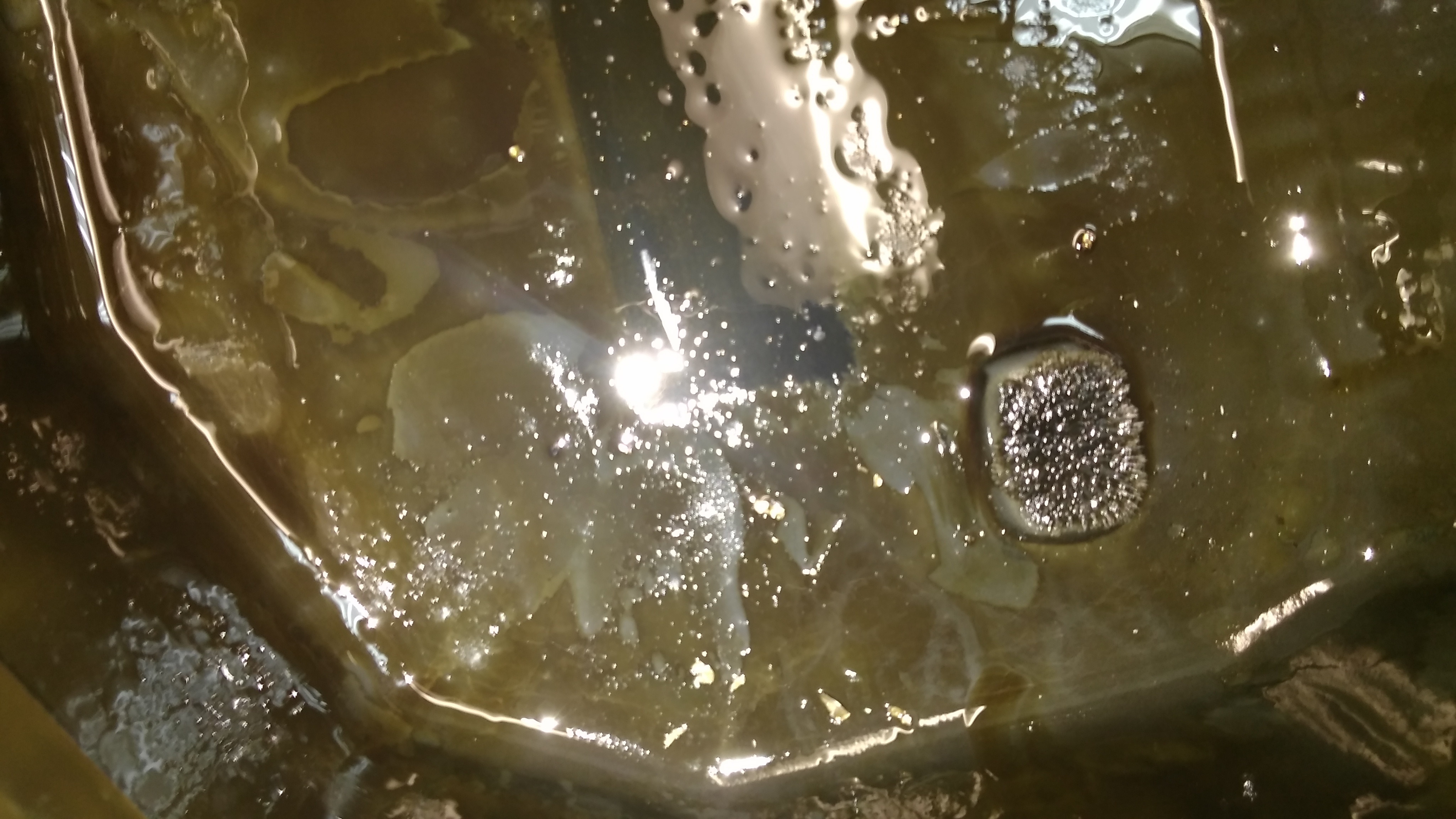

Фото снятого поддона!
Как видно , цвет масла ушел ближе к зеленоватому оттенку, что говорит о том, что оно сгорело к ху...м! И это при том, что оно прошло после замены 50000 км. Заливался оригинал!!! Пусть ОД рассказывает дальше про жижу на всю жизнь акпп.
На магните видна елочка из металла, это та самая стружка от шестеренок и фрикционов. Если присмотреться, то видны кусочки светлого металла, которые не прилипли к магниту. Это остатки от бронзовых колец шестеренок планетарных рядов!!! Сразу скажу, вся эта адская смесь уничтожила гидроблок, который даже после промывки и первого полного разбора и проработал всего 35 км.

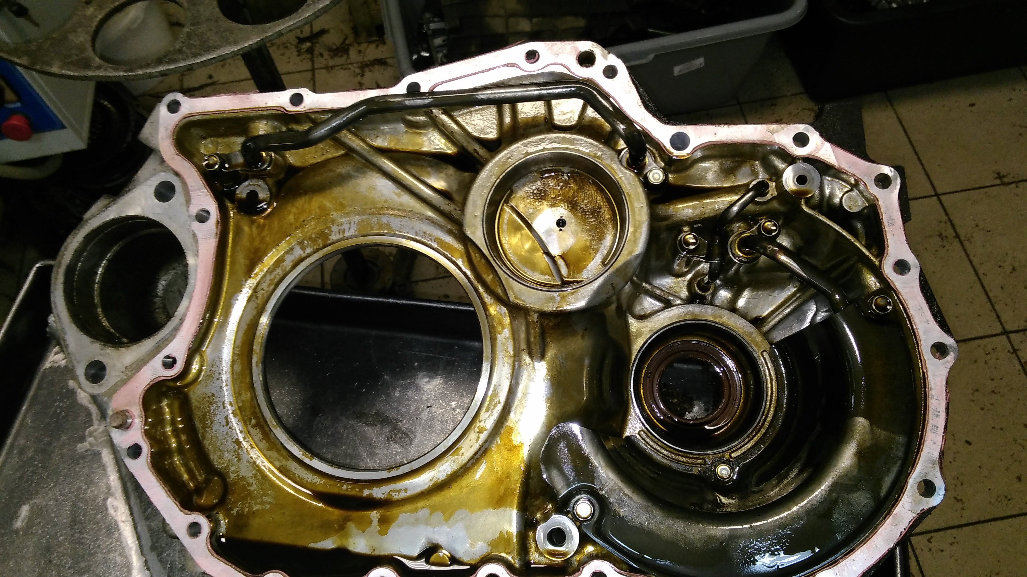

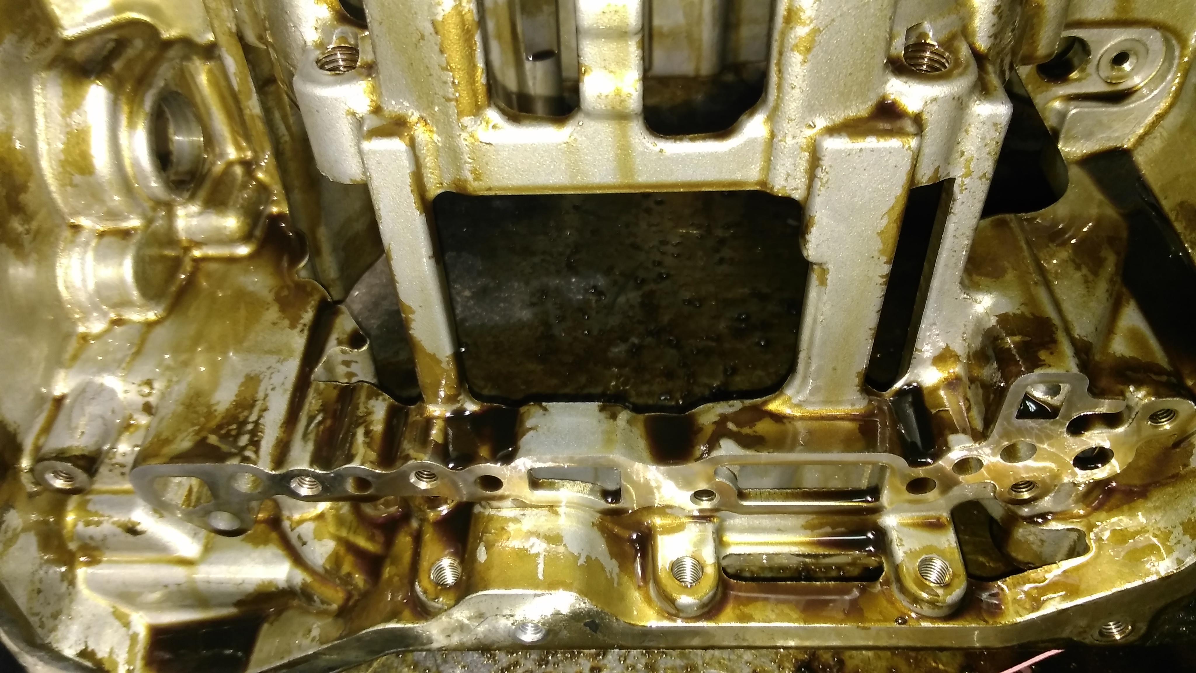

Отложения на корпусе внутри акпп.
Шок и ничего более. Оригинальное масло (кастрол???, Айсин???) поганая жижа. Отложения прикипели так, что не оттирались ни чем. Взяла их только сильная химия. Слезало все это как шелуха.
Дальше общий вид разобранной акпп.

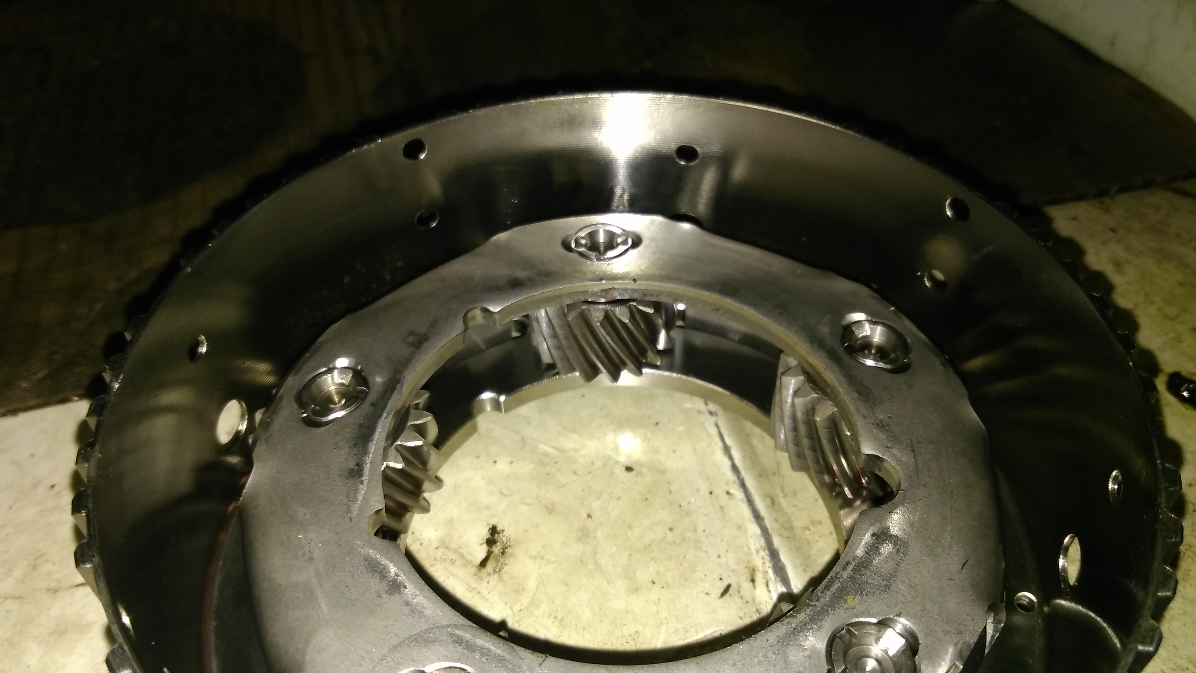

Фото переднего планетарого ряда.
На фото видно полное отсутствие бронзовых шайб над и под малыми шестернями, о которых я писал ранее. Они выпали в осадок в поддон.
При ремонте коробки было заменено.
