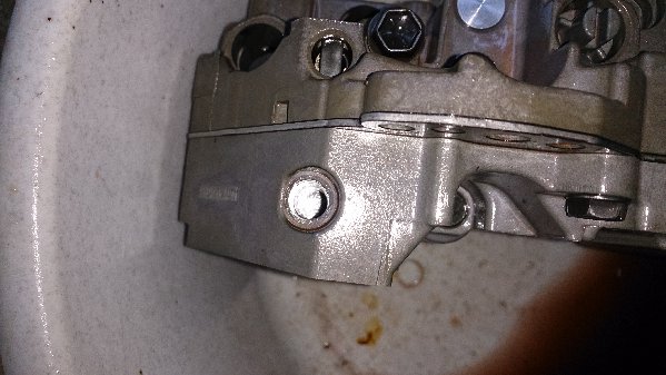

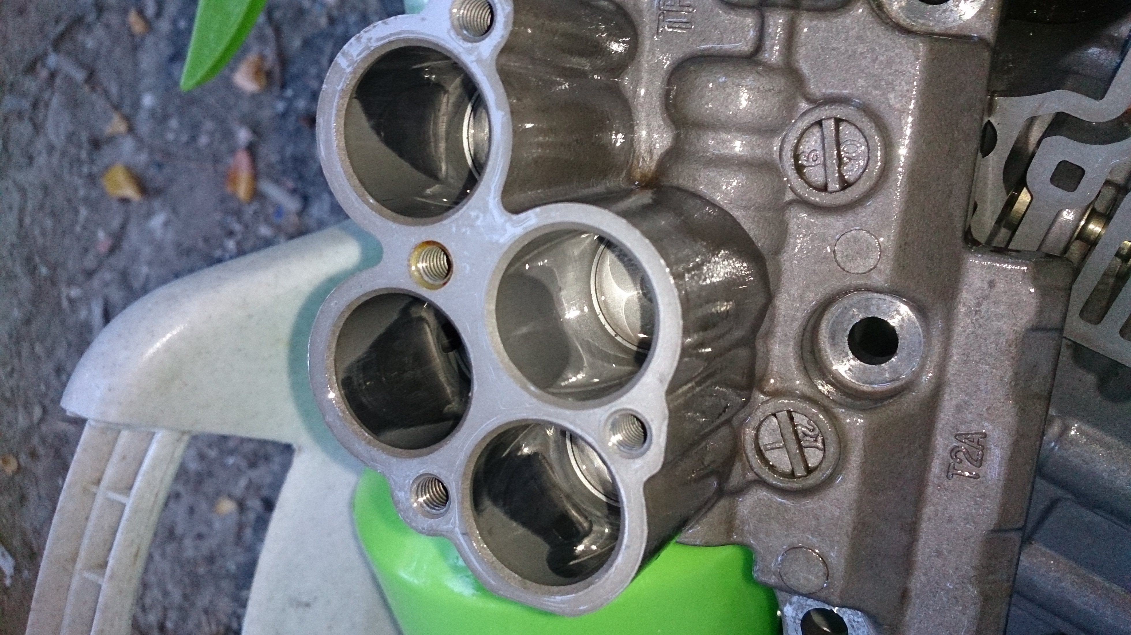

Сообщение артур23 » 09 сен 2016, 06:11
Народ приветствую,какие мысли будут..
1- из-за выработки на первом фото могут ли проявляется болячки 09 G
2-отсутствие деталек на втором фото...чёт мозг вообще взорвался
3-как избавиться от течи из жгутов мля оба протекают,про замену не говорите не бюджетно да и не надолго...
Здесь выработка на стенках от поршеньков...
Тупо отсутствуют детальки, плунжер+чопик+стопор....

Re: Проблема с АКПП
Сообщение артур23 » 09 сен 2016, 09:00
Снял резиновые заглушки с разъёмов,думаю напихать туда герметик,какие мысли???

Re: Проблема с АКПП
Сообщение Андрей 1988 » 09 сен 2016, 09:10
артур23 писал(а):Снял резиновые заглушки с разъёмов,думаю напихать туда герметик,какие мысли???
Ну если жгуты текут их менять однозначно!
1.из за них могут быть рывки и некорректная работа Акпп
2."очень редко но может быть"по проводам масло может дойти до Эбу Акпп....
По поводу зеркала в аккомуляторах это износ конечно, можно от соннакса аккомуляторы с "резинкой" поставить.... Но без гидротеста это может быть пустой тратой денег!

Re: Проблема с АКПП
Сообщение артур23 » 09 сен 2016, 10:23
По поводу масла в бу акпп начитался на туарег клубе,у них бу находится под пассажирским сиденьем...
Про зеркало,я пойду более радикальным способом- уже ставлю новый гидроблок :D

Re: Проблема с АКПП
Сообщение Андрей 1988 » 09 сен 2016, 12:38
артур23 писал(а):По поводу масла в бу акпп начитался на туарег клубе,у них бу находится под пассажирским сиденьем...
Скажите нужна ли адаптация акпп и как её сделать...
Ну если у вас есть деньги на новый ГБ то жгуты новые купить не проблема!А не колхозить герметик в провода...
А про масло в Эбу это реально так как в пассате блок ещё ближе чем в тауреге....
