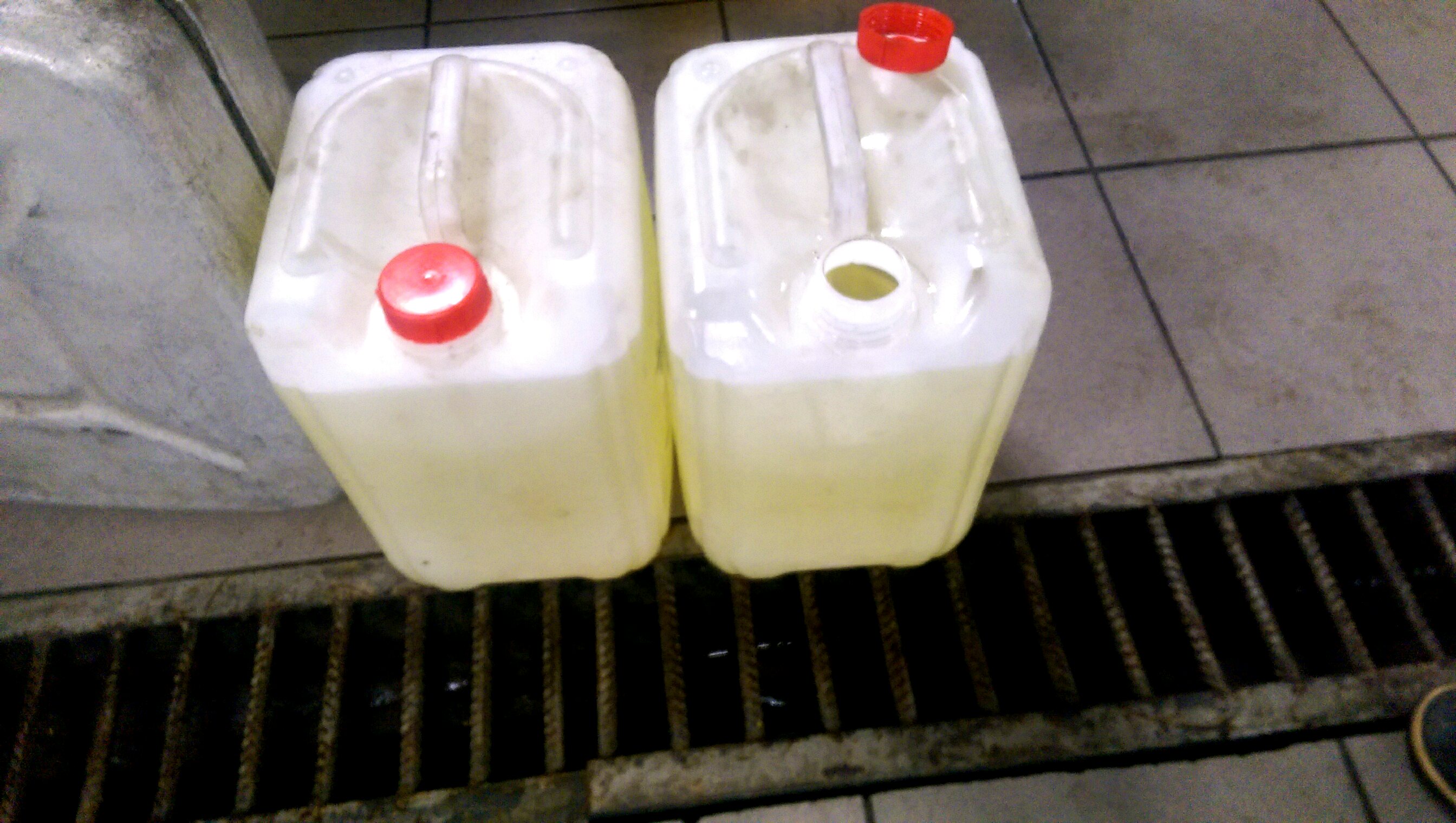

Сообщение Volkov » 30 янв 2015, 09:36
Я уже точно понял, что дерьмо с торможением походу из-за двигла. Ехал на работу, на 4-ой передаче, вдруг ушла моща, газ отпустил - катится, жму газ - тормозит. Остановился полностью, двиг работает, поехал, еду, не жарю сильно, опять где-то на 4-ой передаче началось.. Сначала подумал что из-за коробки.. но когда я включил нейтраль, двиг заглох! Минут 5-10 дрочил стартер - не заводится! Стартер крутит 200 оборотов, начинает схватывать, и стартер вырубается.. потом с горем пополам завелась, аццки трясло машину, троило, потом стабилизировалось.. но обороты были 900, ниже не падали. Очкую, как бы тнвд не послал всё к чертям))
AUDI A6 C5 AKE МКПП 6 quatro
Volkov
Сообщения: 1370

Сообщение Volkov » 30 янв 2015, 14:33
Pool
+1!
Отписываюсь прям с сервиса)
насос с бака качает нормально.
Теперь о тнвд.. на оборотах 3000 давление 4.1-4.2, на холостом ходу скачет в 1.5 бар... Щас поедут с подключённым к шлангу прибором катаца.
На паркинге когда даёшь газу, обороты в лёгкую летят в красную зону, а вот когда нейтраль, доходят до 4000об/мин, срабатывает отсечка, и они начинают плавать от 3000 до 4200об/мин, при том что положение педали газа не меняется.
Добавлю, ещё обнаружилось что в баке смесь бензина с соляркой.. сначала сомневались, но когда прокачали с обратки в стаканчик, а там плеснули на пол, подожгли... ЗАГОРЕЛОСЬ! Я выпал! Заправлялся на тнк.. сказали, вот доездил бы.. А там и хана форсункам, поршням, тнвд.. да проще было бы на помойку машину выкинуть...
P.S. извините что не по теме..

Сообщение Volkov » 30 янв 2015, 19:55
Александр85
ESP отключите. И без фанатизма)) на паркинге обороты на взлёт, на нейтрали до отсечки, а это 4500 оборотов если на дизеле.
А так промывка топливной системы, бака.
В баке к сожалению обнаружены блёстки (стружка тнвд) её там чуток совсем. Но мне мастер сказал, что денежку можно потихоньку откладывать...)
В целом мне мастер сказал, что бензин в дизельном двигателе, это смерть машине. Умирает тнвд, затем форсунки могут лечь, а так-же прогореть поршни, клапана.. Ну и много чего.. Я так подумал, даже из вышеперечисленных мною пунктов, это как минимум 250-300 тыр, при нынешнем курсе..
Другой мастер который чистил мне систему, рассказал про дизельную газель с common rail форсами.. как он сначала поменял форсунки, которые через 10т.км. умерли, и как он менял форсунки с тнвд уже во второй раз, и плюсанул ещё парочку фильтров топлива, так, на всякий случай.
Про мой автос он сказал, что у нас фильтрация топлива хорошая.
Итог:8511рур.(600руб прокладка насоса в баке, моя текла, бак мокрый весь)
Так что уважаемые форумчане, при заправке своего коня, будьте внимательны! Смотрите во первых какой пистолет вам суют, во вторых лучше сами заправляйте. ТРАНС АЗС, которая по щёлковскому шоссе, сразу после поста ДПС, за мкадом, от центра. Вчера там заправлялся, залился на 500р, сам вставлял пистолет дизеля себе в бак! Каким раком там оказался бенз... для меня останется тайной.. Машина прошла на нём немного, домой ехал, залился, приехал, утром на работу стартанул с Балашихи, и вот на шоссе энтузиастов в сторону центра прям перед трёшкой двиг заглох.)
Щас планирую 2 канистры слитого дерьма с моего бака, плюс хочу туда съездить ещё раз, залить в другую канистру ихнего дерьма, под видеосъёмкой, и будем пробовать решить этот вопрос..
