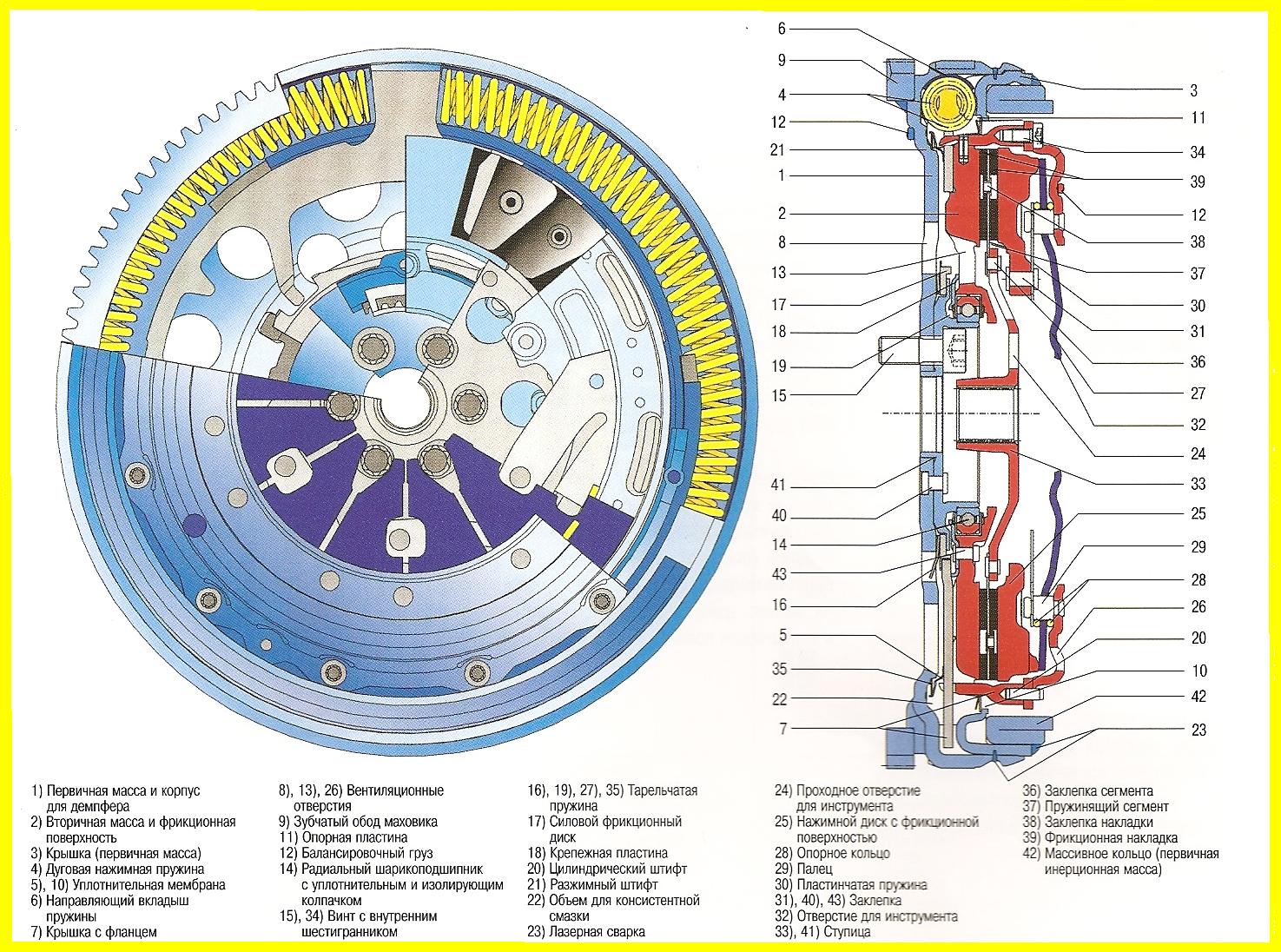

Сообщение zhareek » 14 июн 2013, 11:04
Просветили маховик и увидели следующую картину (представте маховик ввиде чсового циферблата) правая сторона с 12-01 до 05-59 пружина внутри пружины обеими концами упираются в упоры(площадки крепления наружней массы), а вот левая сторона с 06-01 до 11-59 нижним концом пружина в пружине упираются в упор (где 06-01), далее пружина внутри пружины доходит до 9-00 (дальше почемуто внутренняя пружина отсутствует) а наружняя пружина не доходит до упора примерно 15...30 мм.кончается в районе без 5 минут двенадцать.
У кого какие соображения по данному поводу???

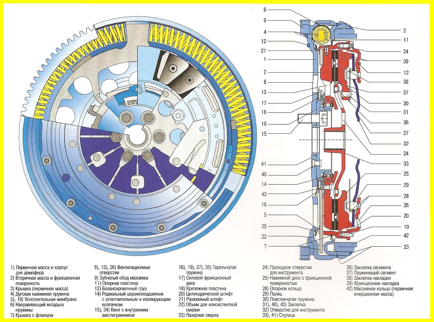

Сообщение zhareek » 14 июн 2013, 11:08
Вот примерный циферблат для ясности
