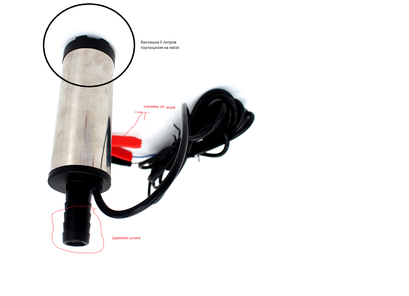

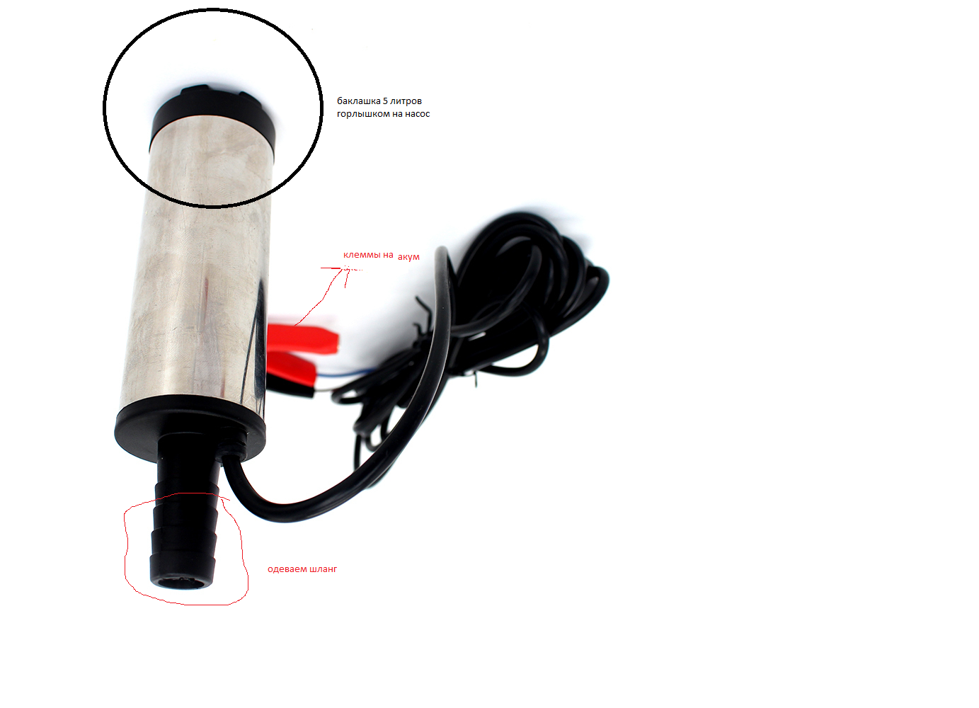

Сообщение Михаил 84 » 30 июн 2018, 23:54
цена вопроса 500 р и хоть обменяйся на шланг ставишь трубку и вставляешь снизу в стаканчик уровня качает 1.5 литра в минуту
насос для перекачки топлива

Сообщение Михаил 84 » 01 июл 2018, 00:28
Юра Криков писал(а):Михаил 84
А цена вопроса?(извините,ща погуглить нема возможности) и номерок дайте сего девайса.
P.S.Применять хочю не по назначению!
насос для перекачки диз топлива на 12в по гуглить все таки надо цена разная я брал как на картинке 2 года работал в день по 3 замены масла
