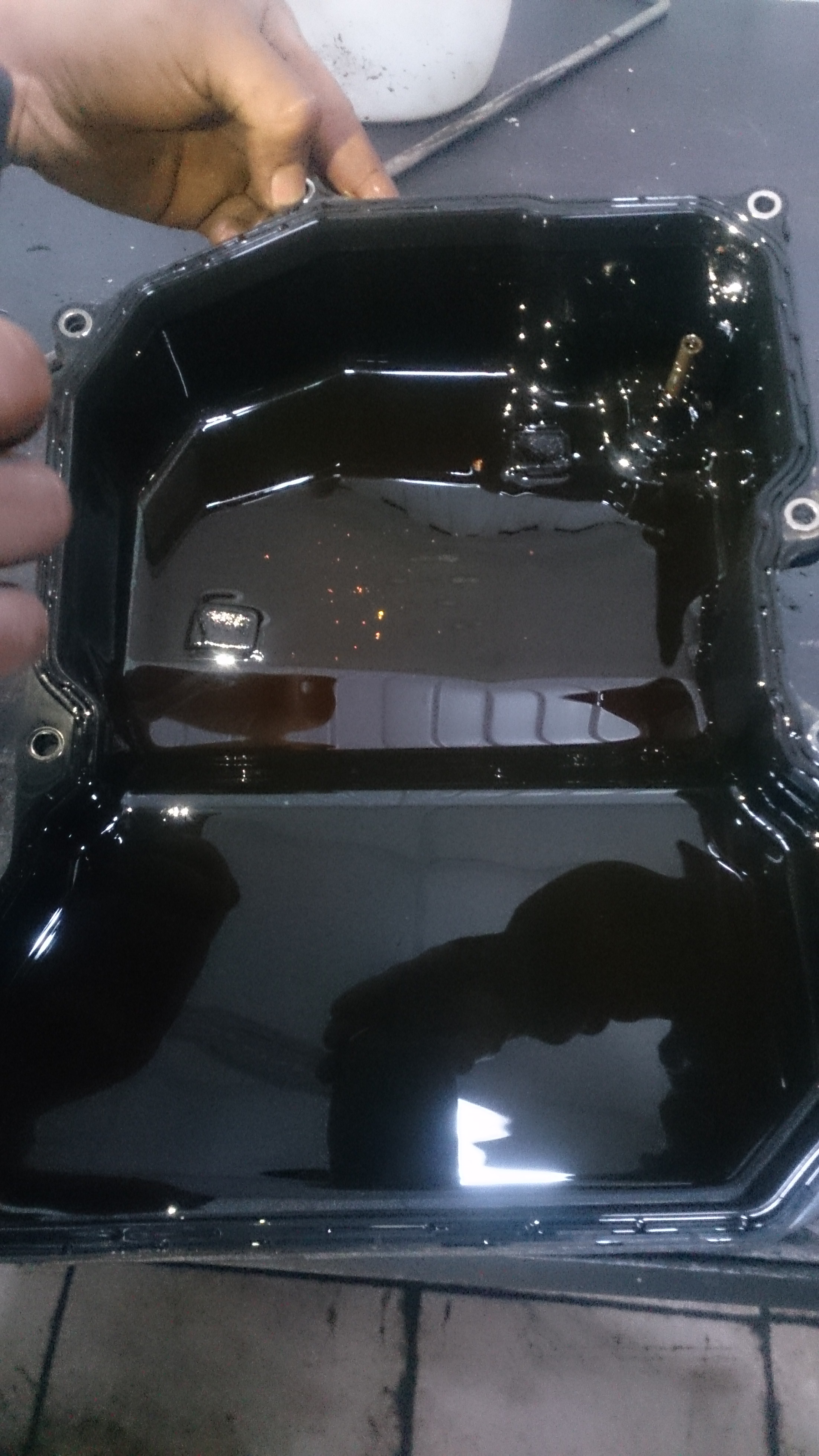

Сообщение Mozus » 15 мар 2017, 19:58
Сняли сегодня поддон, в нём стружка, прислали мне фотки
Проводку всю прозвонили- всё хорошо, соленоид 88 прозвонили - тоже всё чётко.
Дают мне такой вариант - ставить другой соленоид 88 в ГБ, всё собирать и проверять на горячую. Если не поможет, то ехать разбирать акпп в проф. акпп сервис.
Я звоню в сервис по акпп в другой город, где нашёл соленоид, они говорят стружка стружкой, а проблема 100% по электрике. В общем поеду за соленоидом, а там поглядим.
А логи скана.. я не в этих терминах не секу, у меня вроде их нет :oops:
стружка

Сообщение Mike08 » 16 мар 2017, 01:36
Mozus писал(а):Сняли сегодня поддон, в нём стружка, прислали мне фотки
Херня это, а не стружка.
Типичный вид снятого поддона коробки от 1.8TSI (он же, да?), испытавшей хотя бы пару рывков. Увидеть при снятии что-то иное, отличающееся в лучшую сторону - крайне маловероятно. Вот в худшую - да, сколько угодно.
По пропускам - с аварийным режимом АКПП корреляции нет.

Сообщение Darkey » 21 мар 2017, 12:51
По поводу стружки согласен
