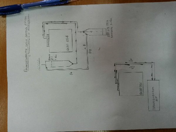

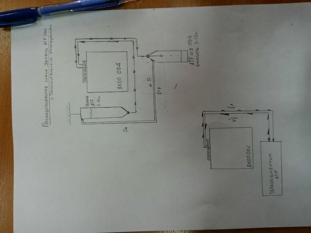

На работе делать нефига ,хочу знать ваше мнение
Приемущество метода - полная замена атф

Сообщение Андрей 1988 » 21 мар 2015, 18:12
Только чем толкать новое масло?,хотя ...можно воздухом подталкивать,небольшим давлением 0,5-1кг/см(самотёком слишком медленно,ну или поднимать выше тару с жидкостью чтоб весом давило) :?
Сосок в бутыль и воздухом поддталкивать(новую жижу),ставить туру рядом с пустой и следить за синхронностью процесса :) регулировать давление.На стенде тоже самое!Только автоматически.

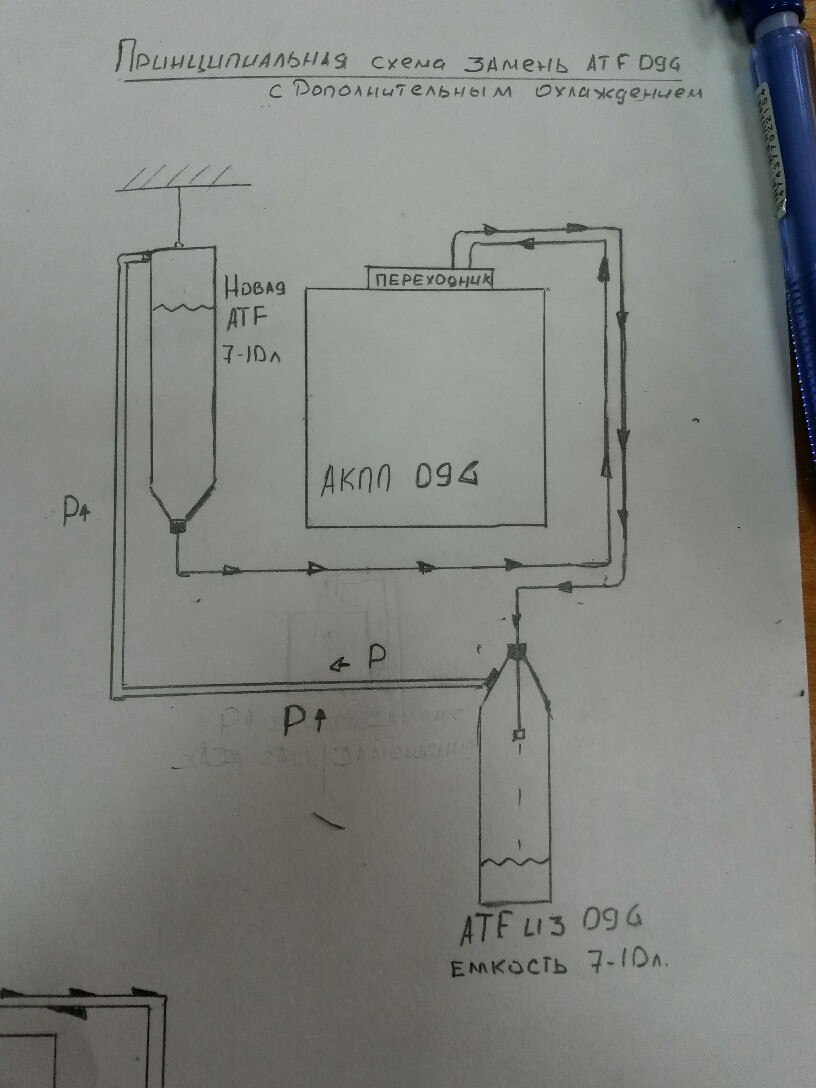

Сообщение loginza20418 » 21 мар 2015, 19:26
Андрей 1988 писал(а):Только чем толкать новое масло?,хотя ...можно воздухом подталкивать,небольшим давлением 0,5-1кг/см(самотёком слишком медленно,ну или поднимать выше тару с жидкостью чтоб весом давило) :?
по схемке эти 2е емкости соединены, внимательнее посмотри, давление создается за счет замещения свободного пространства в емкости для атф из 09g.. + атмосферное давление :D на атф в емкости для новой атф

Сообщение Андрей 1988 » 21 мар 2015, 21:08
loginza20418 писал(а):по схемке эти 2е емкости соединены, внимательнее посмотри, давление создается за счет замещения свободного пространства в емкости для атф из 09g.. + атмосферное давление на атф в емкости для новой атф
Это я понял(этого мало)...еще и по мере уменьшения (новой) жижи её давление будет падать :D :? А если в емкость с новой жижей опустить моторчик( с вазовского стеклоомыателя"например")и подать на него вольт 5,примерно. :? Можно и реостат использовать.....

Сообщение loginza20418 » 21 мар 2015, 21:56
в целом можно, однако эта конструкция будет усложнена и чтото может пойти не так :D ... а задача в том чтобы залилось столько же сколько вылилось, хотя оно не кончится пока новая АТФ есть , Вообщем риск минимальный и стоит того ) будет теплее я попробую
