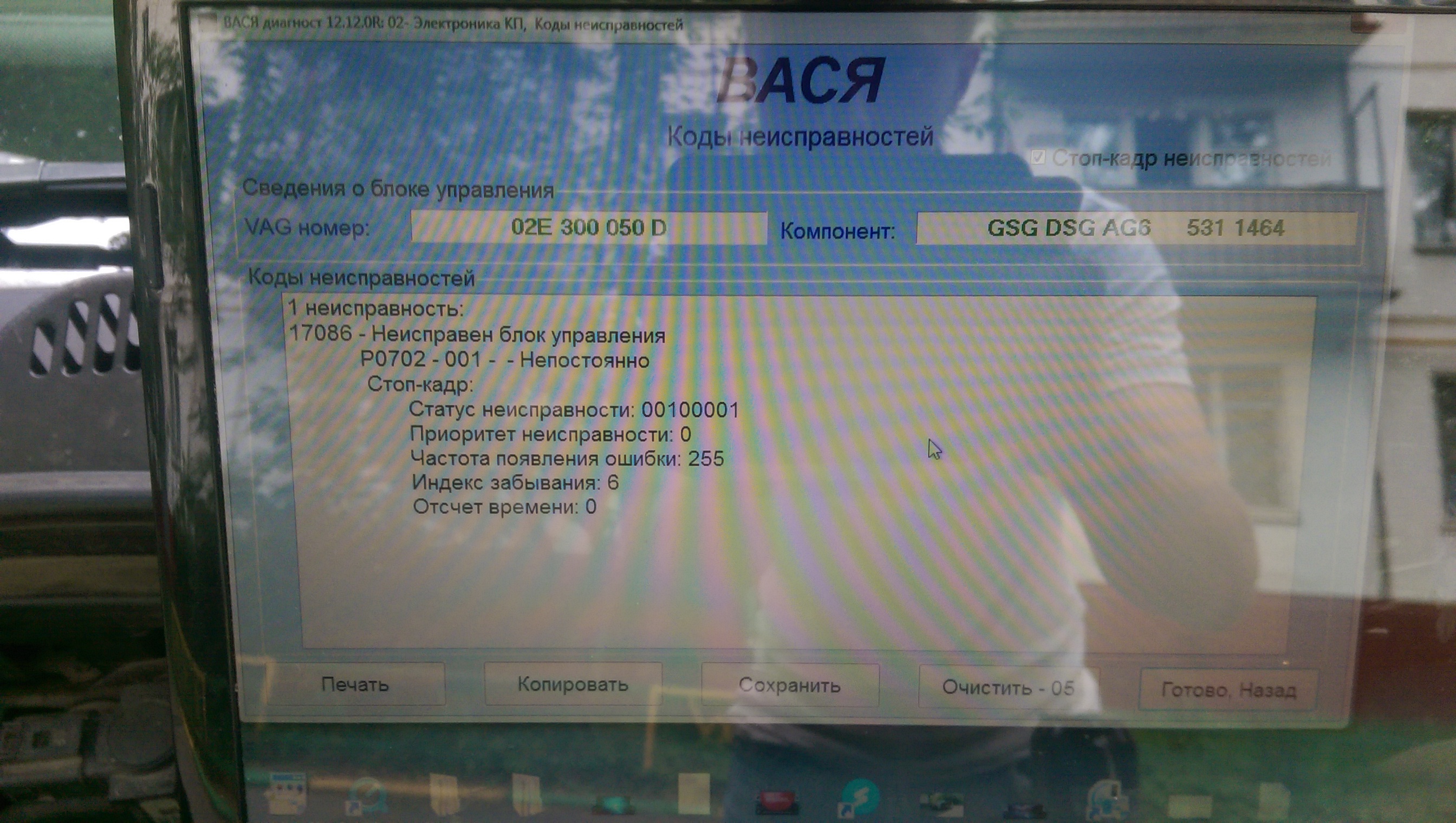

Сообщение Volkov » 11 июл 2015, 15:37
Воткнул шнурок вчера, вышло вот что (см. фото), после стирания исчезла, и пока больше не появляется.
К чему бы это? Пора лезть в шгут?
P.S. Перед этим скидывал фишку с сеточки тнвд, там клапан какой-то. Снимал клапан для осмотра состояния сеточки.
AUDI A6 C5 AKE МКПП 6 quatro
Volkov
Сообщения: 1370

Сообщение Volkov » 14 июл 2015, 00:10
linkod
Смотрели ли ошибки? Какой двигатель?
Volkov
Сообщения: 1370
Re: DSG-6 пинается
Сообщение linkod » 14 июл 2015, 00:24
cbab, ошибок нет. визуально все ок.

Re: DSG-6 пинается
Сообщение andrei7077 » 20 июл 2015, 20:44
Volkov
если в коробе есть стружка и ты сделаешь адаптацию- есть шанс остаться без машины
andrei7077
Сообщения: 3374
Re: DSG-6 пинается
Сообщение Volkov » 20 июл 2015, 23:18
Pool
andrei7077
Блин, и чё делать-то? В коробас залезть нет возможности, ни ямы, ни подъемника, ни гаража.
Pool
Дрожь иногда бывает на второй передаче при торможении. Может раз в неделю..
Огромное спасибо за инфу :yes:
andrei7077
Смотрел васей, мехатрон прошёл 10 000+ после замены. Думаешь стоит? Вроде продували, за 10к может стружки набежать?
Свою езду спокойной назвать не могу :D , да и если логически посудить, пошла бы стружка, то пи :x да коробке была бы? Ну по крайней мере мехатрону точно?
Я верно мыслю? :?
Я уже и функцию прицепа отрубил, за что спасибо Александр85, машина стала идти накатом гораздо лучше, как с выжатым сцеплением на механике. Но опять же, на повышенных передачах! Как 2-я, так пи :x дец. Я не могу подстроится под машину, иногда тормозит так, что в пробке приходится давать газу, ибо автос раком встаёт :cry:
Volkov
Сообщения: 1370
Re: DSG-6 пинается
Сообщение andrei7077 » 21 июл 2015, 12:03
VolkovПойми одно все симптомы ,которые ты описываешь они непонятные и не связаны с работой коробки , от неисправного мехатроника дрожи не будет , смотри опору КПП, скорее всего она стоит неправильно и дает дрожь , стружка в коробке есть всегда , а вот когда она попадет и куда - это известно только коробке. Вместо того чтобы вбухивать бабло- продай машину и не ломай себе мозг . Как кажется мне - ты просто уже не знаешь до чего докопаться и сам себе создаешь проблемы
andrei7077
Сообщения: 3374
Re: DSG-6 пинается
Сообщение Volkov » 21 июл 2015, 14:52
Андрей, ты сам видел в каком состоянии автос.. и вот как она чудит, она уйдёт за безценок.. опора меняна, все сальники, всё что можно было трясущееся гремящее поменялось.. автос продавать жалко:(
