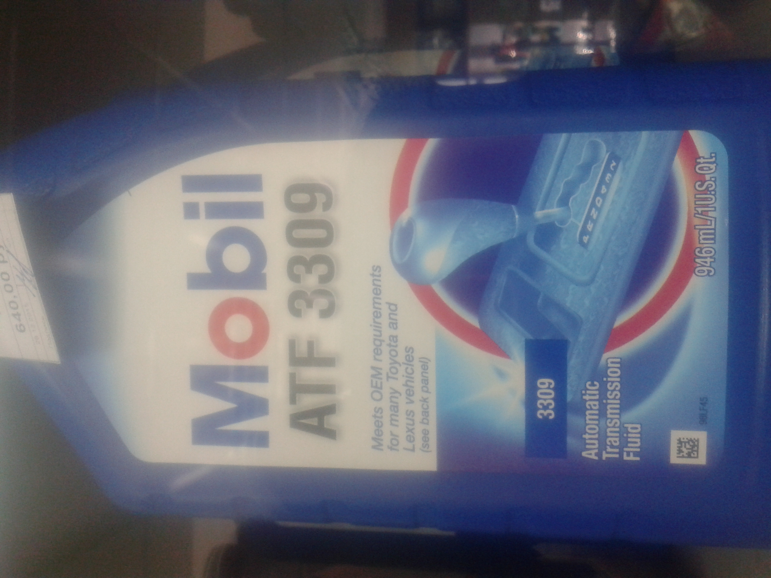

вот она 600 р.

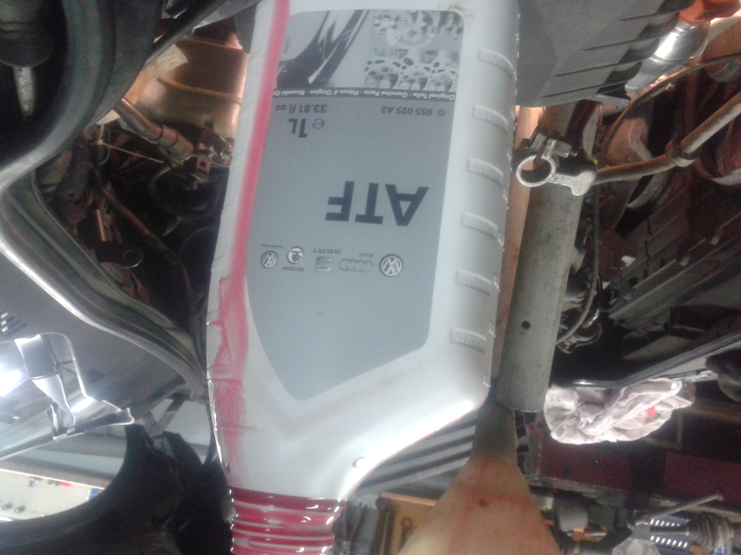

А кто что скажет про масло Mobil ATF 3309 цена 600 р. за литр, говорят можно заменить оригинал?

вот оригинал на экзисте 1800 за литр

Может после ремонта акпп можно залить и мобил АТФ 3309? Есть опыт у кого, делитесь, перед выбором стою :)

stig2007 писал(а):Может после ремонта акпп можно залить и мобил АТФ 3309? Есть опыт у кого, делитесь, перед выбором стою :)
Половина форума ездит на Мобил 3309, жалоб нет, все ок.

все отлично с 3309

я даже более чем уверен что не половина форума а процентов 80 ездят на 3309 ... как то залез под капот отцовской гранд витары .. там есть щуп для измерения уровня атф .. так вот на щупе прям наклеено номер оригинального масла и этот 3309 ... какнить сфоткаю выложу

А можно ли его мешать с оригиналом, т.е. доливать?

stig2007 писал(а):А можно ли его мешать с оригиналом, т.е. доливать?
А при замене сливается только половина, остальное все равно перемешается. Проблем нет, масло по сути одно и тоже.

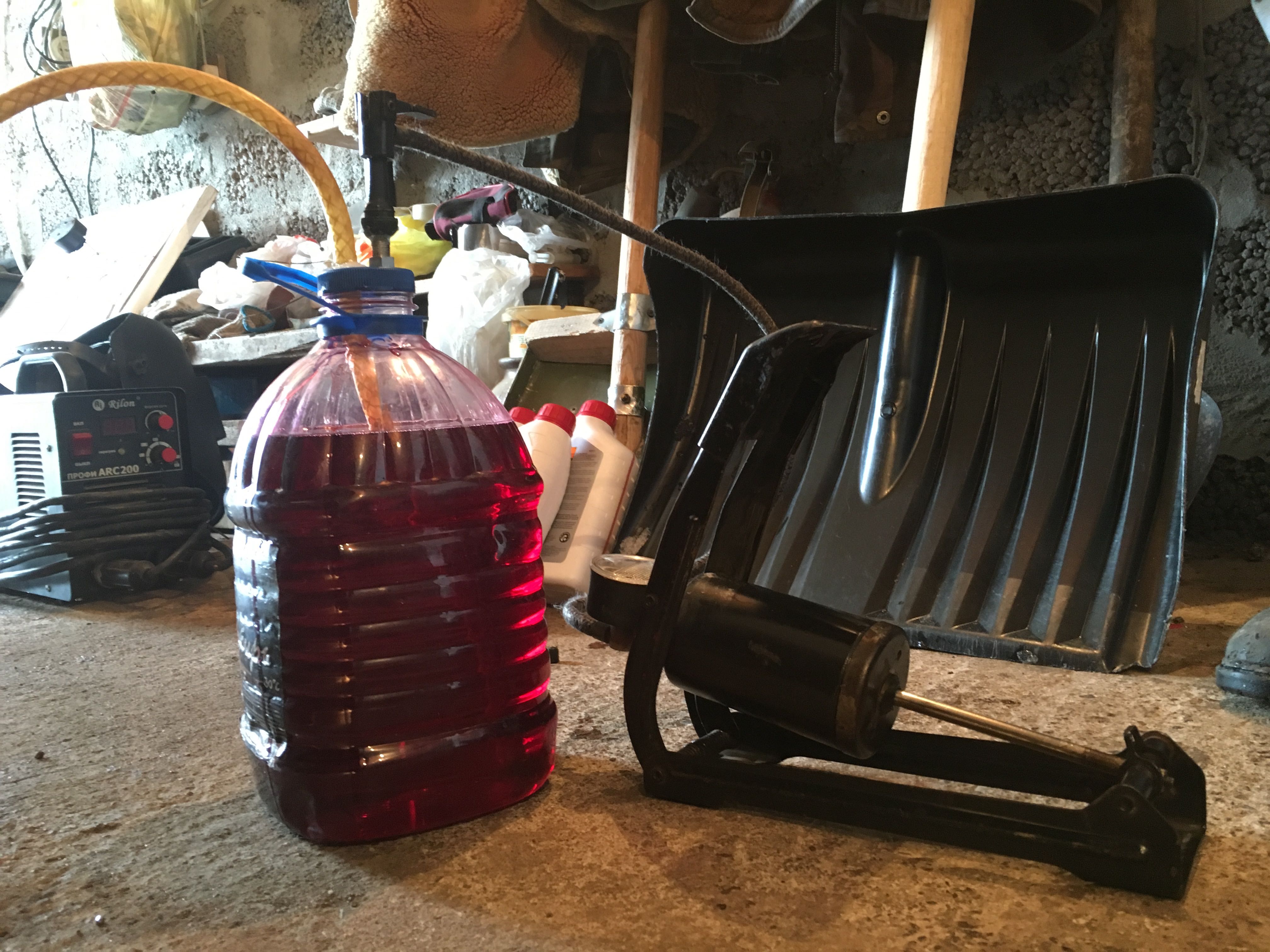

Приветствую. Вчера менял масло в АКПП. Лил оригинал ATF, дорого сцуко). Менял прокладку и фильтр. Вот такую приблуду сотворили:

У меня типо такойже только из 2х-литровой(сосок в дне и в крышке). Я давлю компрессором 1-1.5кг/см. А как жидкости в бутылке остается мало сбрасываю давление чтоб не дуть в АКПП.
