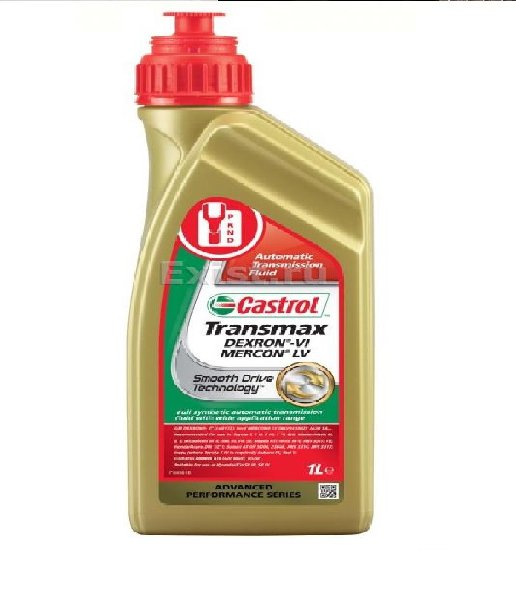

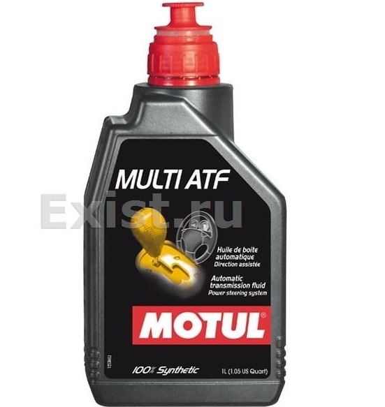

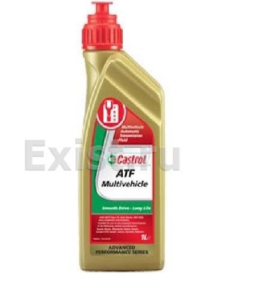

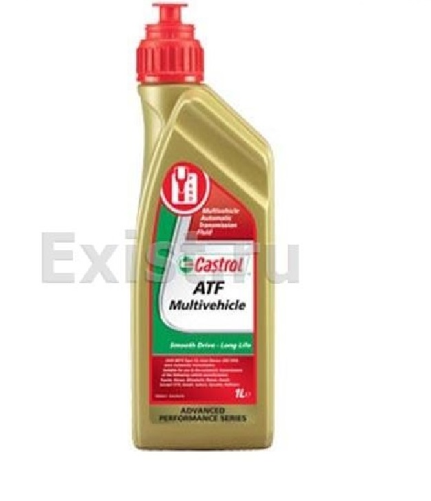

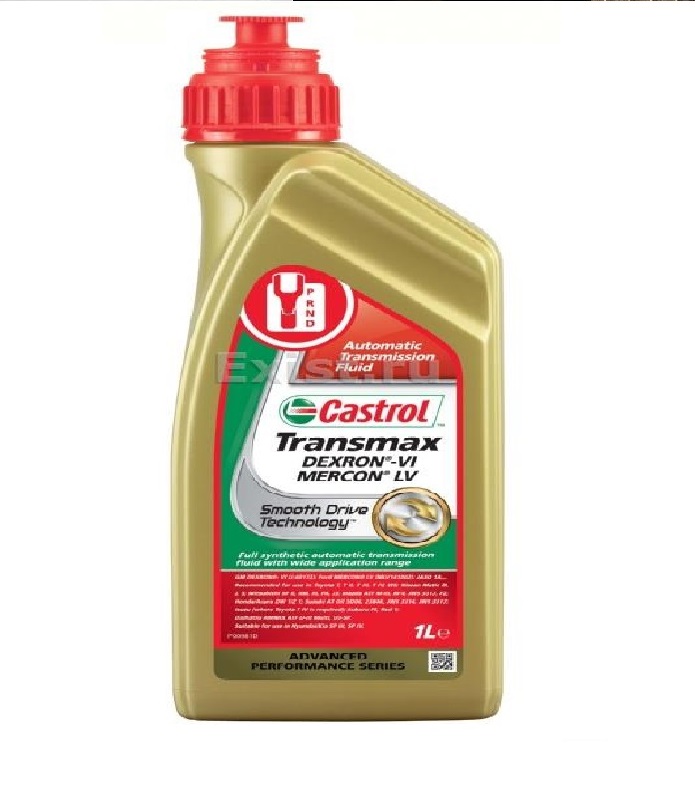

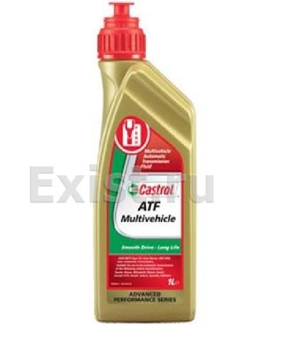

Экзист выдает для АКПП три вида АТФ, хотелось бы знать мнение одноклубников по этому поводу.
MOTUL 105784
CASTROL 156CAA
CASTROL 14FFCF

Моё мнение, масло с надпись "универсальное" и на этикетке куча допусков---это не есть хорошо 8-)
И что это на второй картинке ?? Меркон?? Это точно нельзя лить в Акпп 09g!!! :evil:

В Акпп 09g льётся Mobil 3309 или Toyota T-Iv.....

Неужели такой производитель как Castrol способен указывать на своей продукции информацию, не соответствующую действительности? Что никто не засудил их?
