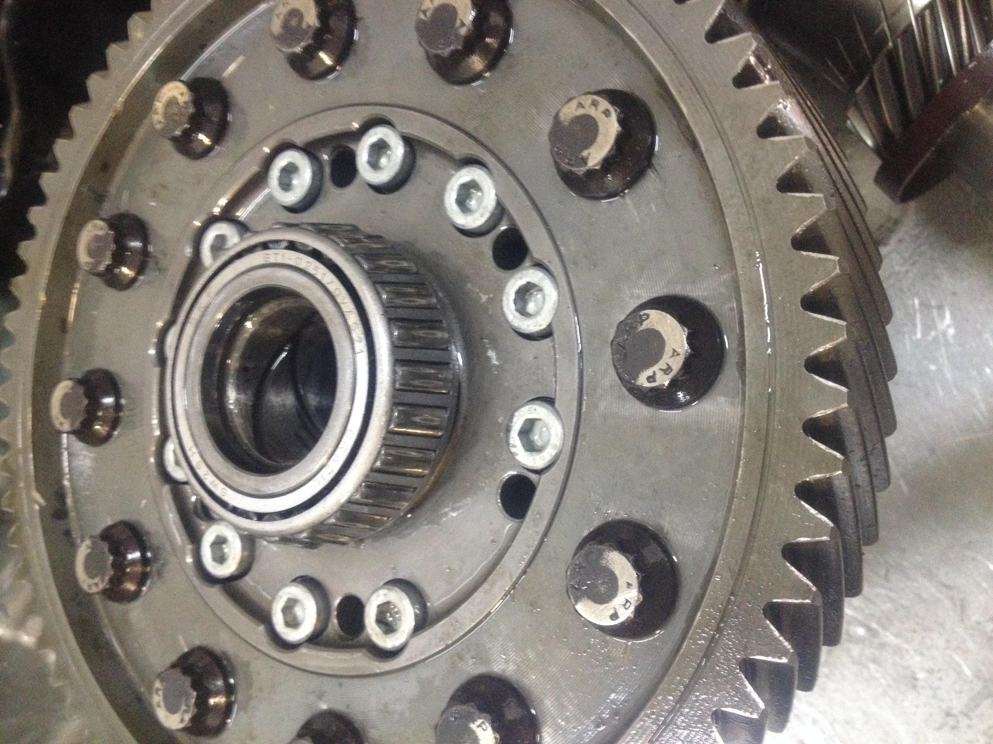

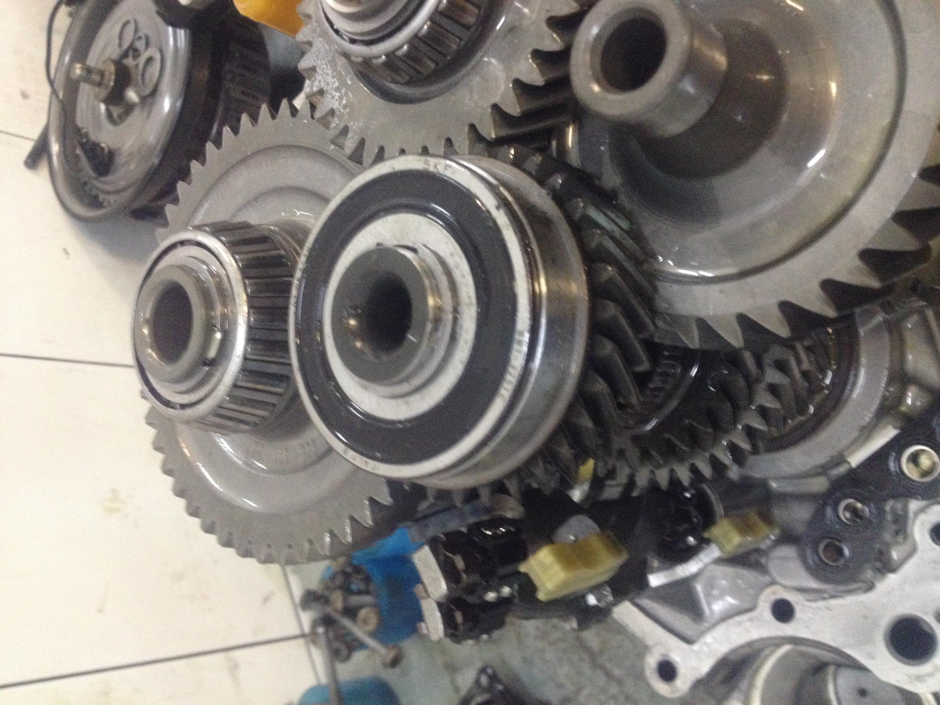

Сообщение andrei7077 » 14 окт 2015, 16:54
Последствия безмозглой установки самоблока
Самоблок Квайф
andrei7077
Сообщения: 3374
Re: DSG-6 пинается
Сообщение andrei7077 » 14 окт 2015, 16:56
Развалился подшипник, стружку загнало везде, еще и корпусу досталось. Задающее кольцо датчика 196 набили молотком и снять его не получилось. В итоге контрактный коробас с такой же машины за 60000 рублей в сборе
