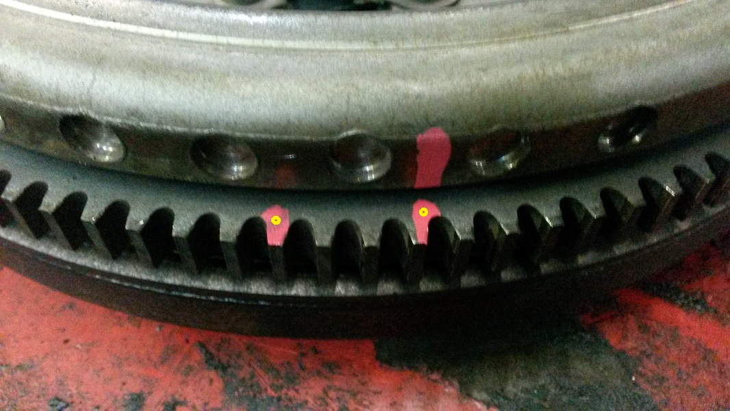

Сообщение valent77 » 21 сен 2013, 08:16
Вчера поставил маховик (родной отпахал 350т.км) впечатления, плавное троганье без напряга нет постороннего звука на холостых.
Осмотрел свой маховик блин по ходу со звуком ездить нельзя, одна часть маховика прикручивается к коленвалу а другая крутится(довольно большая и тяжелая) так она болтается на заклепках вверх вниз в моем случае на 5мм это дисбаланс и нагрузка на первичный вал коробки в моем случае подшипник коленвала привратился в труху. только обоймы остались. Про пинок, Я с ним сдружился :D без проблем трогался без него, привычка. На маховике на скручивания свободный ход был на 3,5 зуба :shock:.
Добавлю вибрации не было стал просто звук не только на холодную но и на теплую, через пол часа как заглушил заводишь и гремит, изначально только по утрам и летом не гремел. 70т.км откатал.
Заодно поменял масло в коробке, чистое без стружки.

На новом маховике 2 зуба свободный ход. 3,5 и 2 вроде небольшая разница, а эффект колоссальный.

boss181 писал(а):На новом маховике 2 зуба свободный ход. 3,5 и 2 вроде небольшая разница, а эффект колоссальный.
Тоже слышал про два зуба, на б/у типо все окей. Новый руками не на мм не смог сдвинуть.
