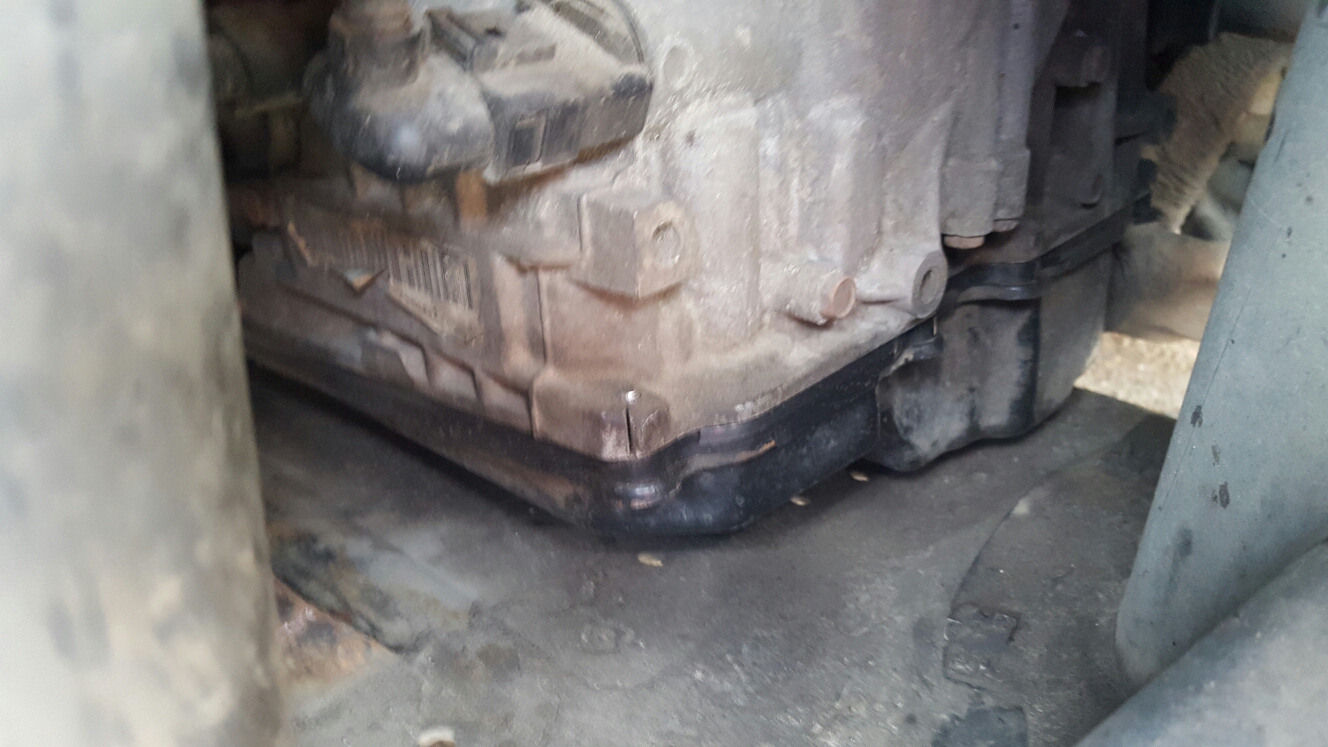

Сообщение Panadol » 11 сен 2016, 13:08
а вот что мне оказывается сделали на СТО при замене масла в коробке.
что скажите?куда бежать. где выход?как чинить?последствия?
трещина!
1.8 TSI BZB АКПП Highline
Panadol
Сообщения: 28
Зарегистрирован: 30 июн 2016, 14:32
Откуда: СПб
Re: Замена масла в АКПП
Сообщение Андрей 1988 » 11 сен 2016, 13:42
Panadol писал(а):а вот что мне оказывается сделали на СТО при замене масла в коробке.
Ну что сказать, не знают в этом сервизе что такое 7н-м.Если не течёт, то можно и ничего не делать :D

Сообщение Panadol » 11 сен 2016, 19:53
вот думаю, дальше не пойдет трещина?
