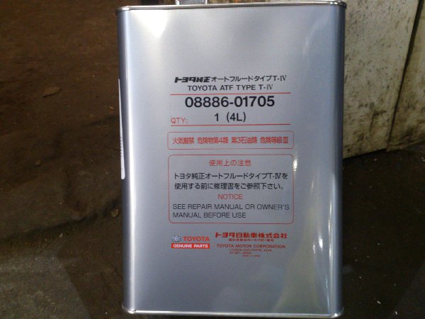

После ремонта акпп, залил т-4, проехал уже 10т нареканий нет. Цена вопроса 4 литра 2600.
