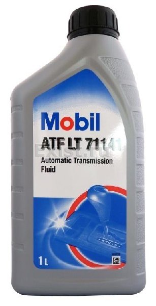

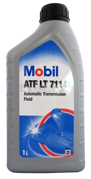

Сообщение Roslers » 10 ноя 2016, 05:53
Миша987 писал(а):Было страшно конечно...33000 прошел. Другого масла теперь не хочу.
Друг, как поживает Ваша коробка? Сколько масла влезло при замене ? Я правильно понимаю, что ATF LT 71141 - такое масло заливали ?

Сообщение Миша987 » 17 фев 2017, 10:10
Именно так! Откатал пробег, готовлюсь к очередному. В отличие от всего красного работает куда лучше, даже не потемнело. вошло 6.5 литра. Предыдушие мастера не прокачивали, как мне объяснили редуктор, тот самый болт с обратной стороны коробки.Реально только после примерно секунд 10 работы оттуда появилось масло.
