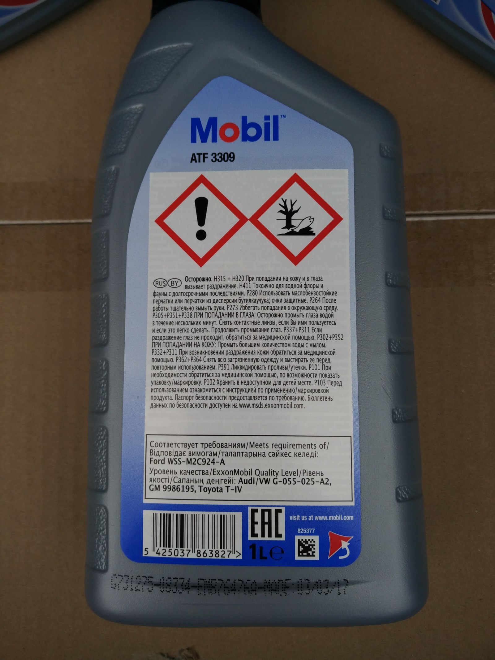

Не так давно проходил большое ТО и так же в обязательном порядке решил поменять масло в АКПП. Коробка с индексом HXJ. Предыдущий хозяин менял масло на 90000Км. (заливал Mobil), менял на 154750.
Единственное, что напрягало в работе коробки, это периодические тычки при понижении передачи Только с 5 -> 4, при жаркой погоде. Но ради справедливости стоит отметить, что радиатор кондиционера был в очень плохом состоянии и нормально не пропускал воздушный поток, в следствии чего плохо охлаждался основной радиатор и в частности теплообменник коробки.

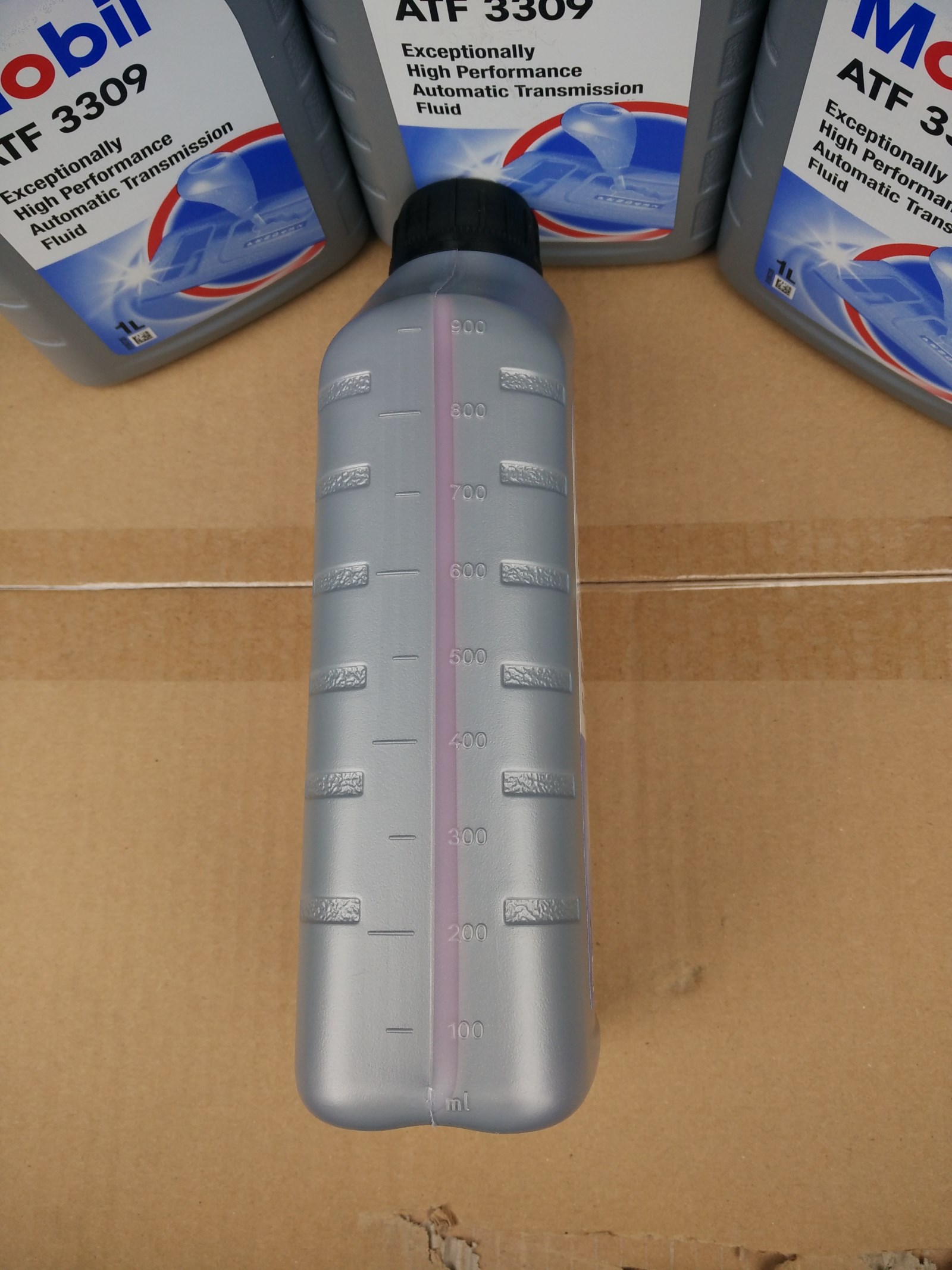

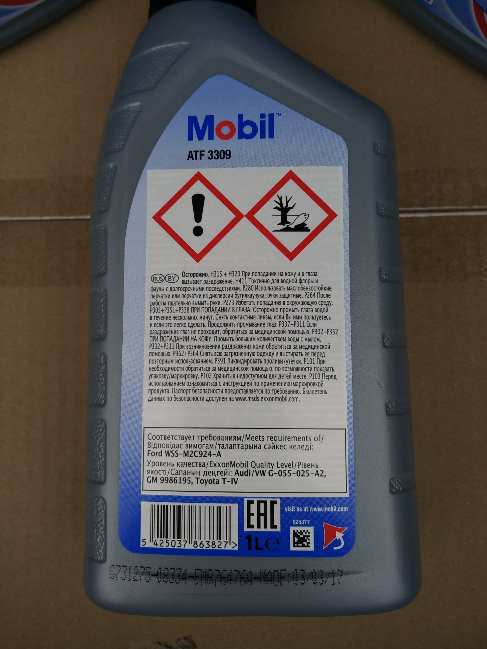

Купил 5л. масла Mobil ATF 3309

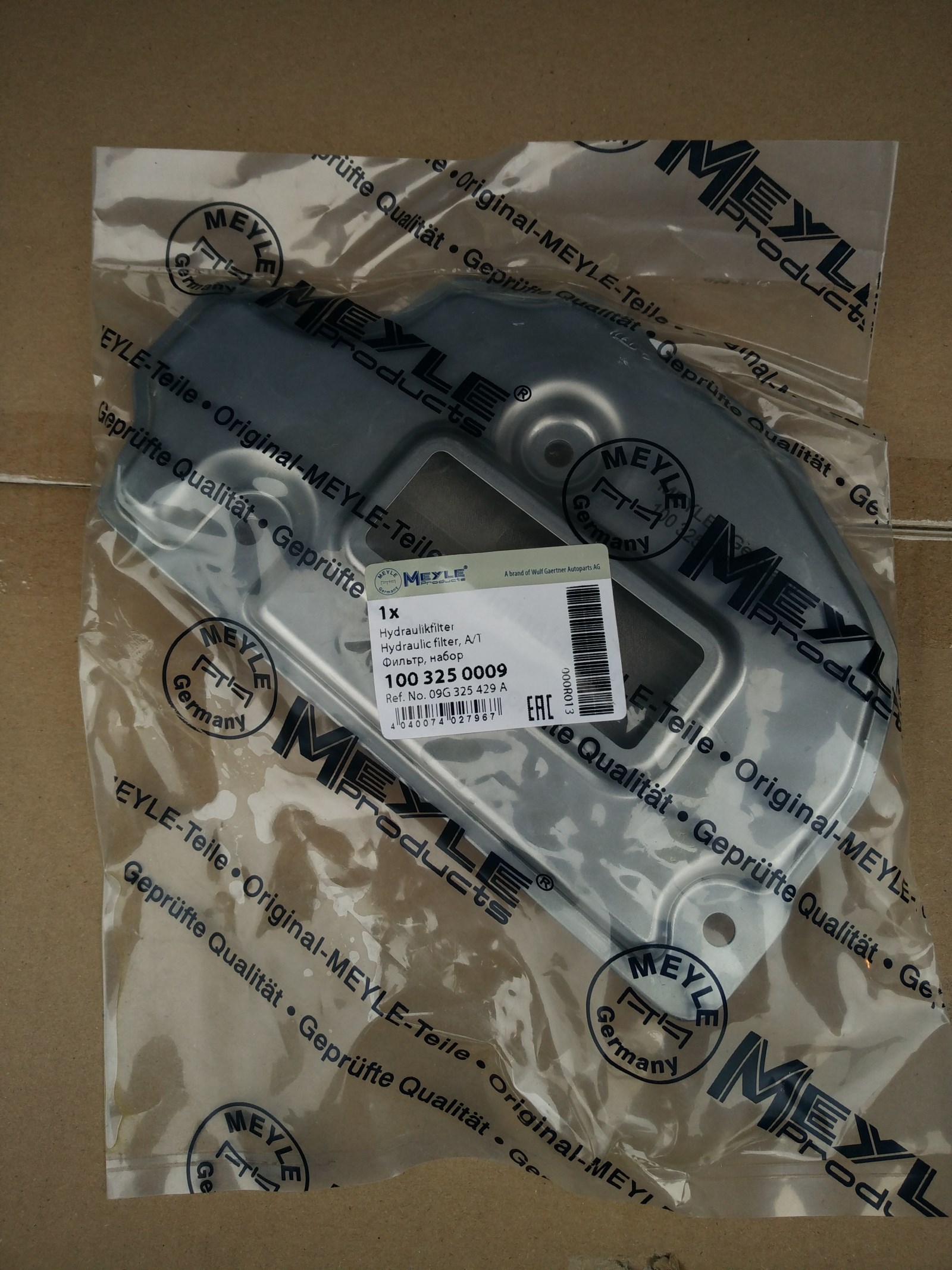

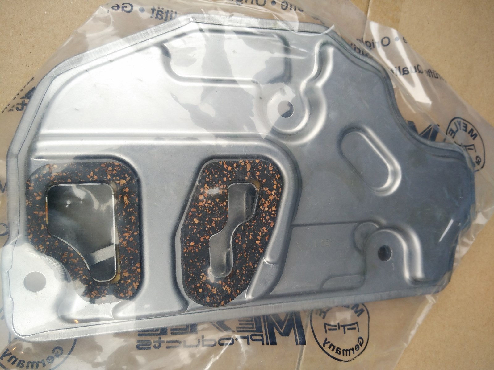

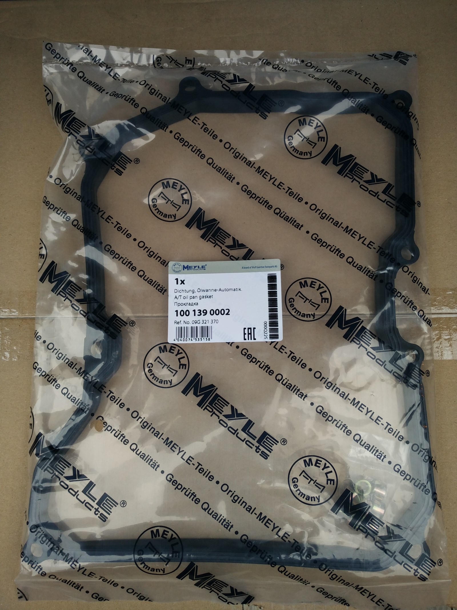

Так же приобрёл новую прокладку (Meyle 09G 321 370) и фильтр (Meyle 09G 325 429 A)

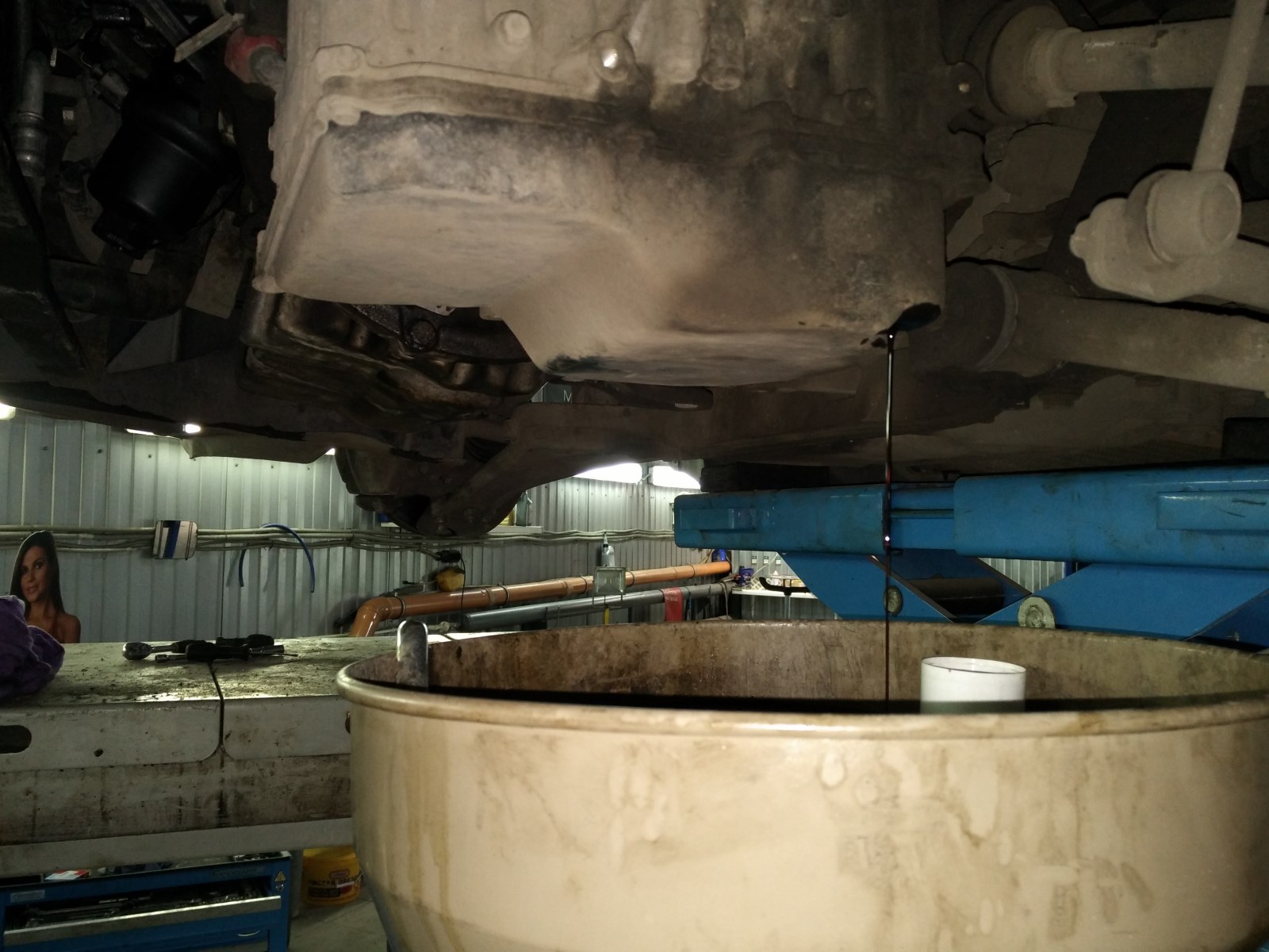

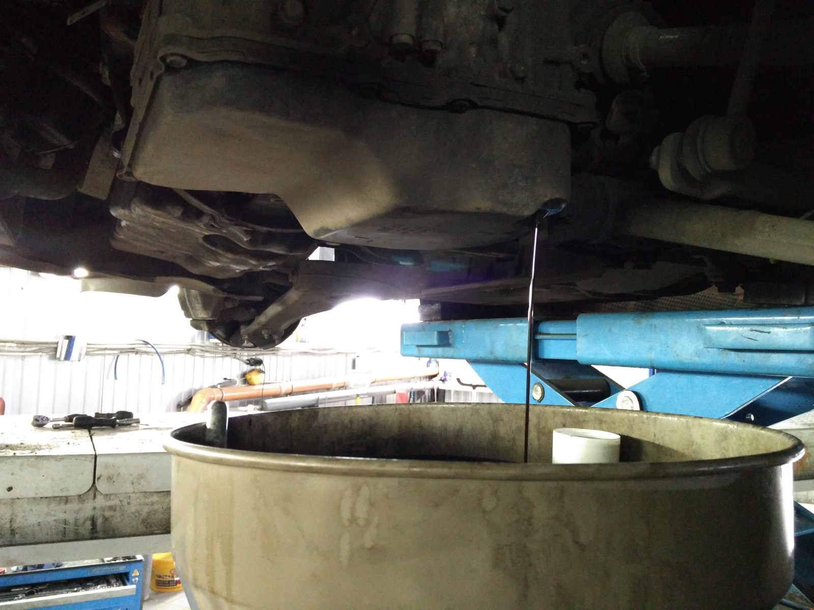

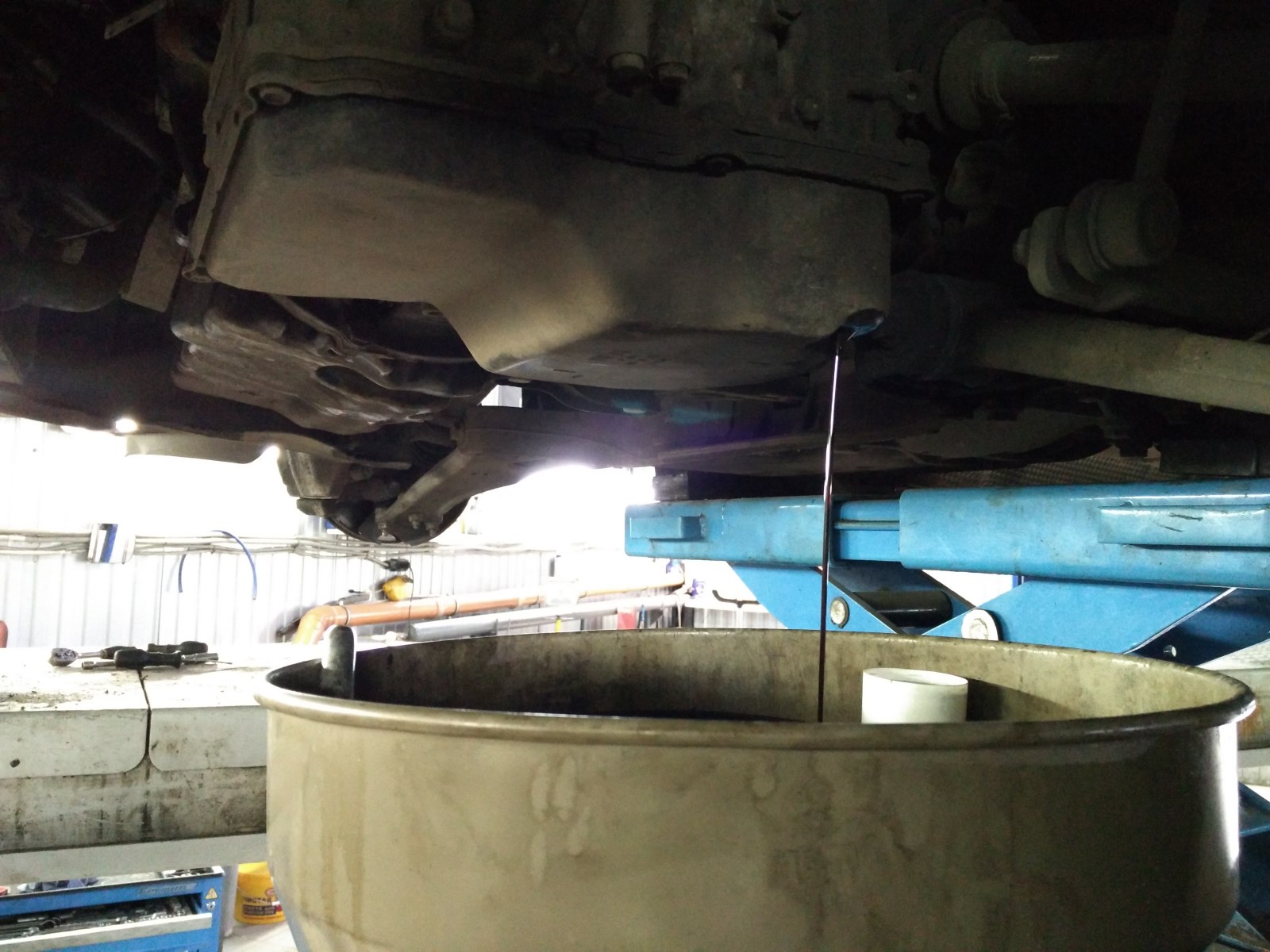

Сначала, сколько смогли слили старое масло. Правда, не совсем понял, сначала мастер выкрутил что ли заглушку, лилось медленно, потом что-то ещё вытянул и хороший напор пошёл. Масло, на самом деле, было тёмно красного цвета, я бы сказал, довольно темноватое.

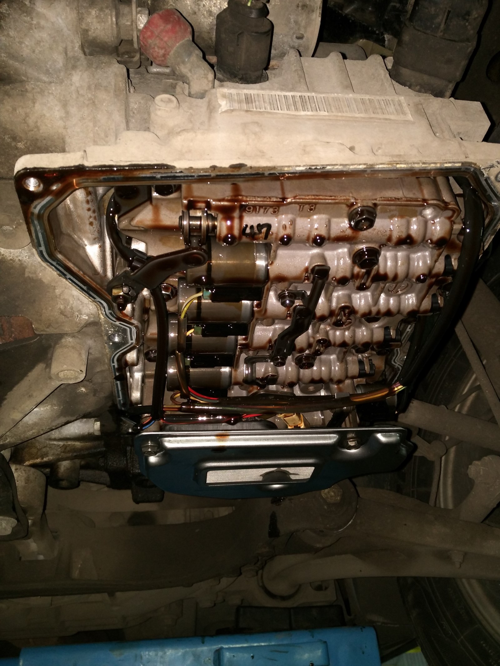

Поддон, к сожалению был в достаточном металлическом иле, что в явном виде говорит не о лучшем здравии коробки. Так же, среди прочего, были замечены такого бронзового цвета осколочки, что, по словам мастера, не есть хорошо. Магниты много в себя вобрали.
Изображение Изображение
В общем мастер уточнил, что конкретно беспокоит в коробке, выслушав ситуацию, сказал, Ну и катайся пока, в любом случае через какое-то время (буду надеяться, продолжительное) коробка будет потихоньку деградировать, но пока не критично. Да мне и самому всё очевидно, что тут ещё скажешь.
Поддон полностью вымыли до состояния нового, вернули на место магниты, поменяли фильтр/ поставили новую прокладку и всё закрутили.
Масло заливали такой интересной шприце-образной приспособой. Такой металлический насос с конусообразной головкой, которая аккурат заходит в отверстие слива и получается очень удобно. Открутил головку, залил туда масло и вдавил его поршнем в коробку, затраченного времени - минимум. Далее всё по стандарту, отслеживание температуры по компьютеру и пока не польётся. Обратно залилось ровно 4л.
Информация для размышления, после замены пообщался с другом, он при мне позвонил мастеру, тот сказал, что если бы делал для себя, то вместо Mobil заливал бы Ravenol, мол оно более устойчиво к высоким температурам, соот-но на бОльший срок эксплуатации хватит :? Не знаю, но озадачен, пока ещё не узнавал информацию на этот счёт.

Все же мне кажется что 3309 "густой" для нашей акпп...(особенно в зимнее время)
Видите что получается; коробка у нас Aisin, той же фирмы акпп установлены ( в теже года выпуска) на Toyota, и после 2004 года Toyota рекомендовала в свои акпп не T-IV а T-WS!!!А на Камри в 6 ступку так вообще всегда WS шла...И это я про то, что Toyota не выжимала все соки из своих акпп.А VAG напротив гнался за максимальной экономией и динамикой!и врятли они бы залили жижу которая имеет характеристики хуже...
Да и посмотрите на ценник оригинальной ATF 1500-1700, а 3309 600₽, ориг жижа это WS ....
Но это всего лишь мои догадки :)

Привет народ, подскажите пожалуйста новому обладателю пассата, т.е. мне)) только купил авто, коробка aisin, предыдущий хозяйн масло в акпп не менял и не знает, что в ней залито, а я решил поменять масло, так вот скажите если допустим я залью масло мобил 3309, а там было какое то другое, ни чего не произойдет? И какое количество лить 5 литров?
Maxim3275
Зарегистрирован: 08 фев 2018, 22:04
Re: Замена масла в АКПП
Сообщение Shurik006 » 09 фев 2018, 10:40
Maxim3275
Ничего не будет, главное соблюдение допусков.
Смотря как будете менять. Если без снятия поддона, где-то 3.5-4 литра понадобится. Если поддон снимете и фильтр, то запаситесь литрами 6-7. Я говорю с запасом.
