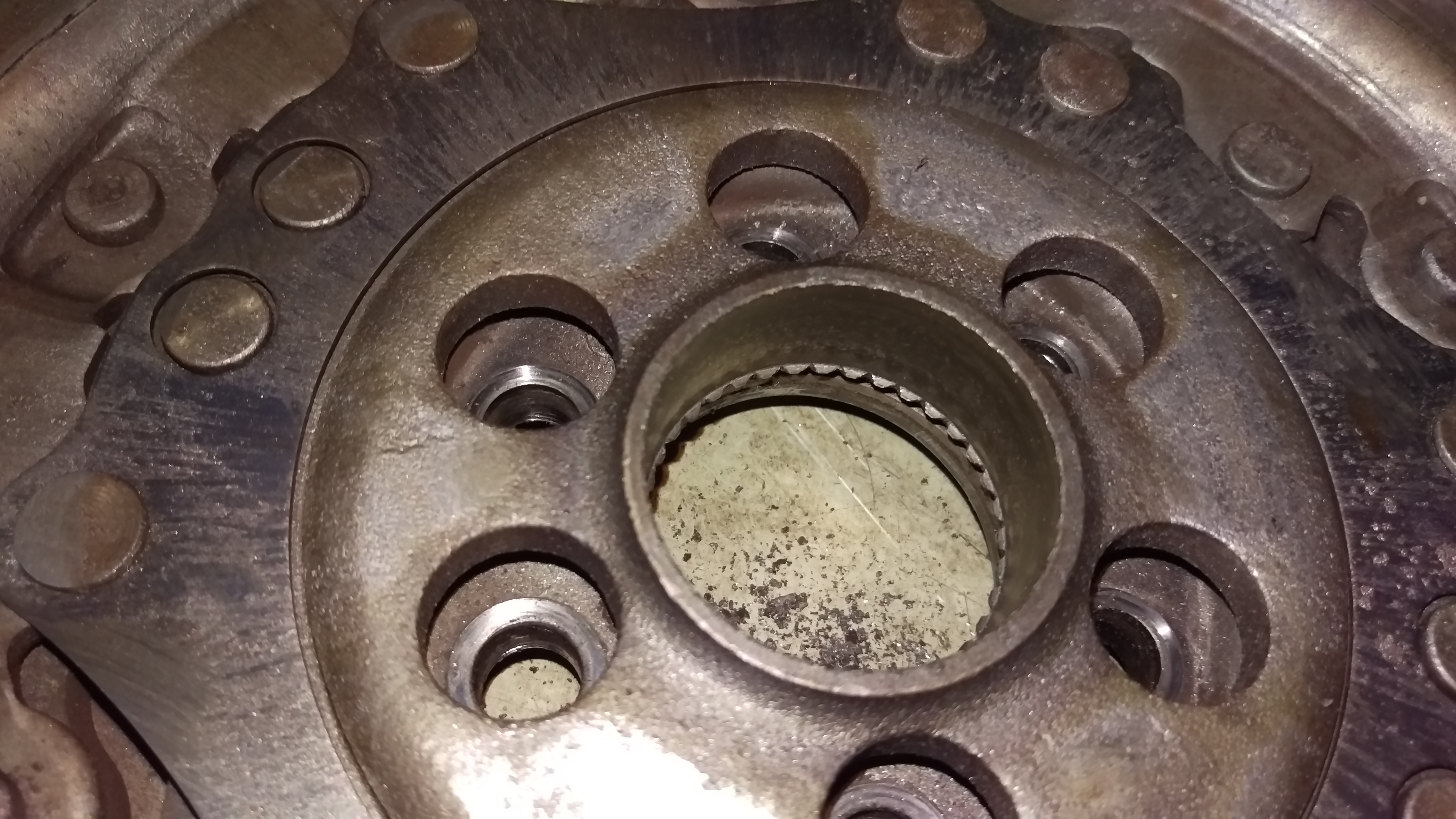

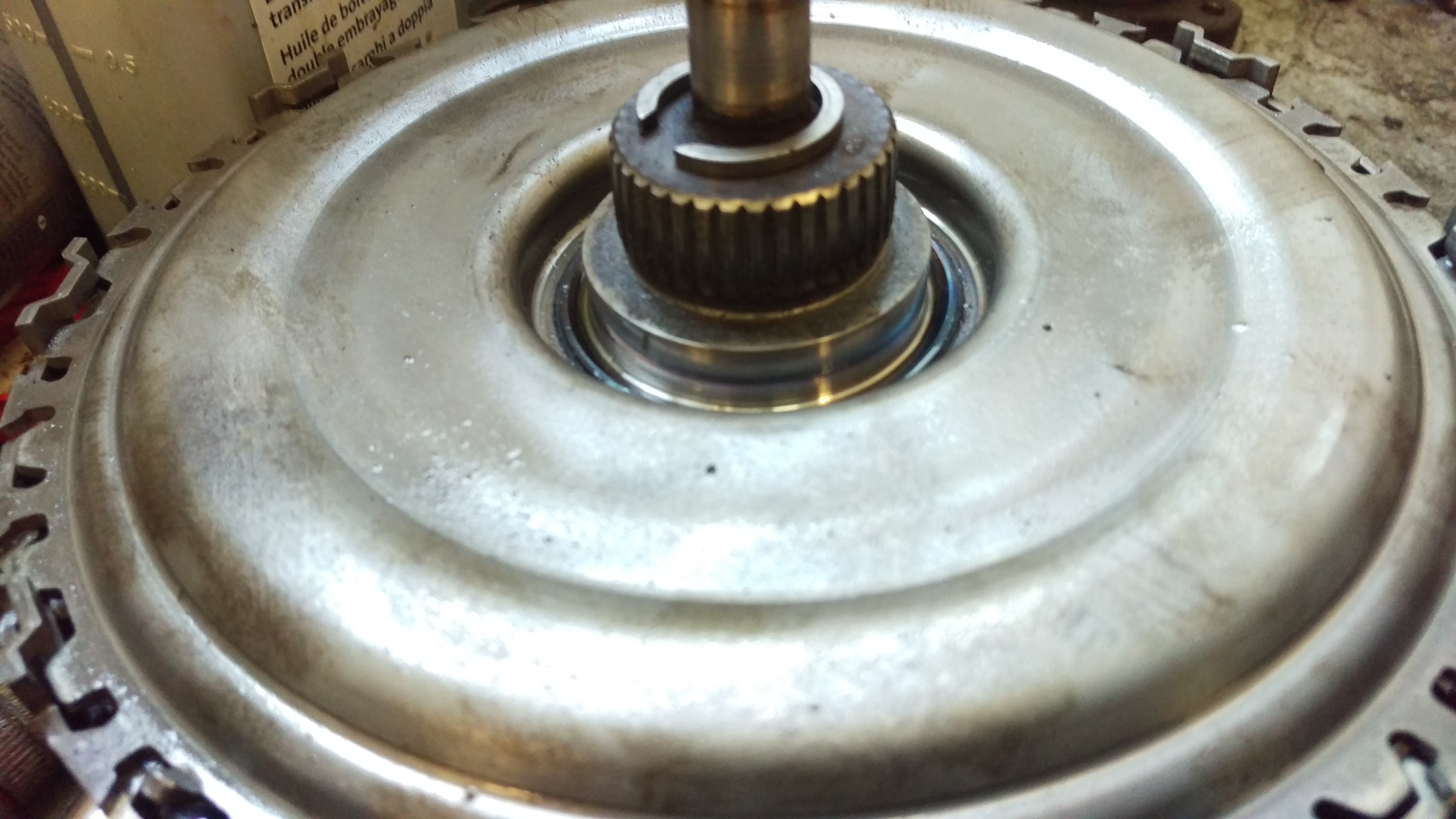

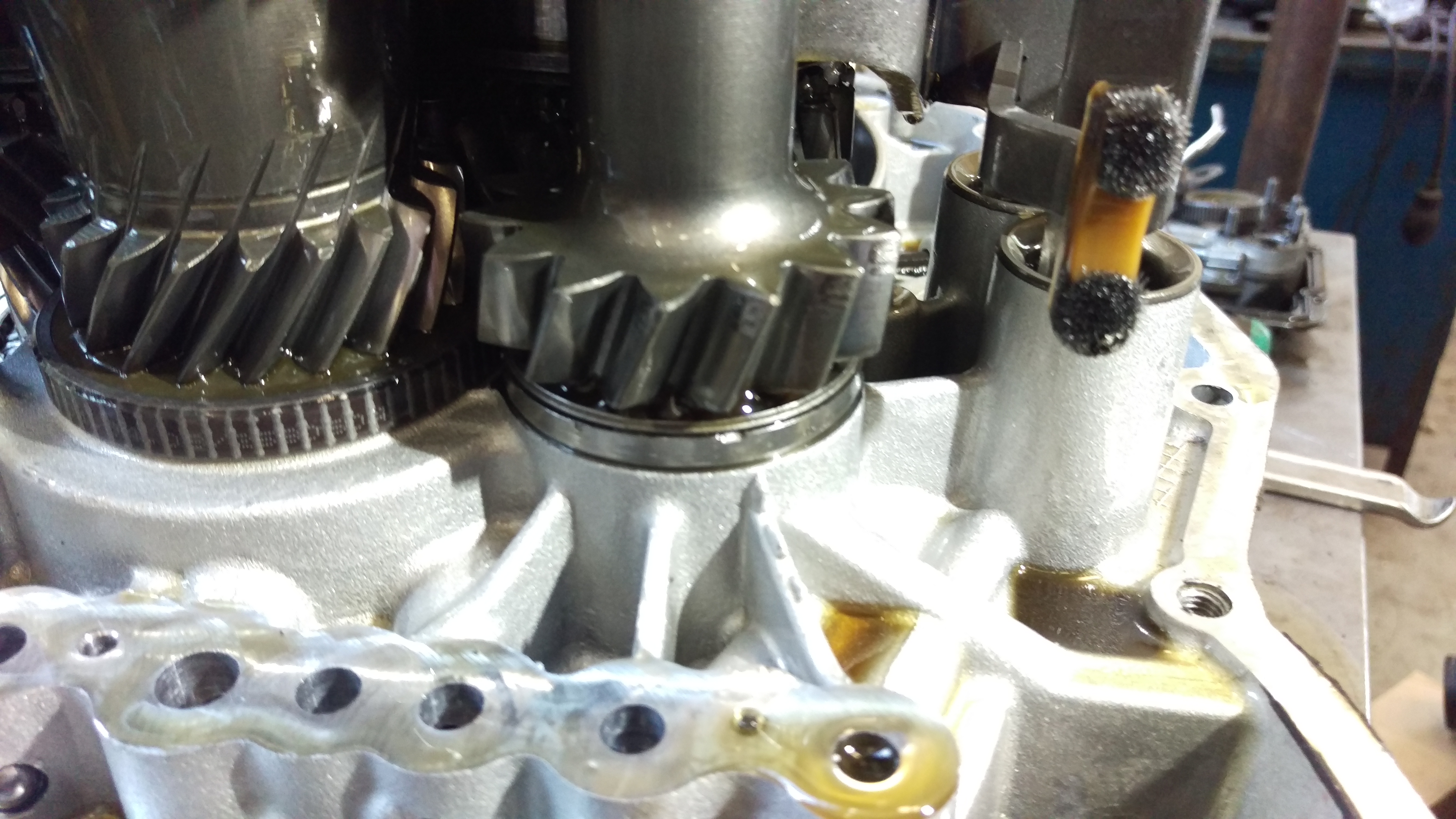

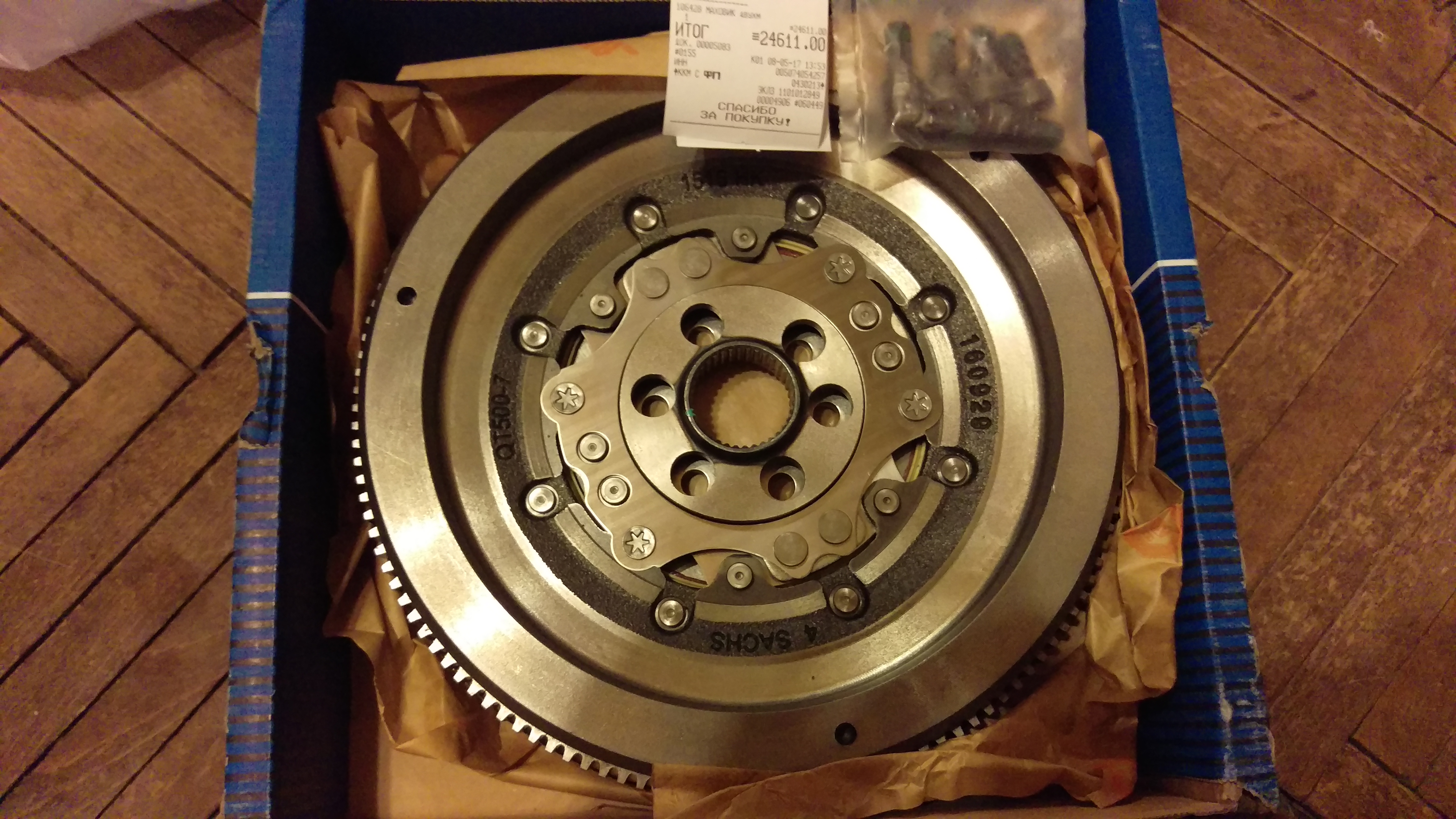

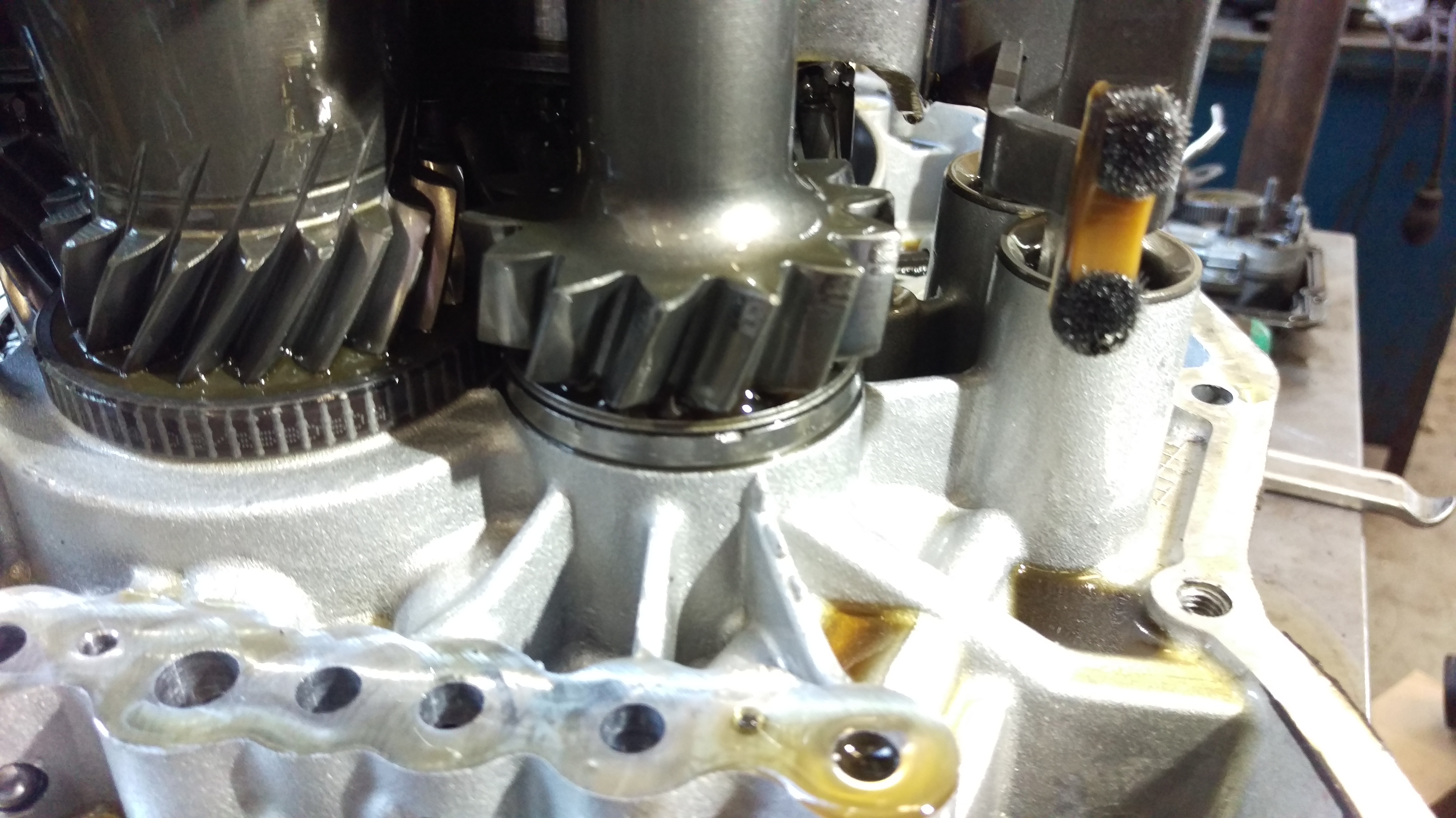

Сообщение Volkov » 04 май 2017, 21:32
Скинули коробас, разобрали. В коробке гуд, ёжики маленькие есть на магнитах, всё крутиться вертиться. Виновник - сорвало шлицы на маховике и корпусе сцепы.
Ценниг пока таков:
Снять поставить - 8000 р.
Разобрать - 16000 р.
Корпус сцепы - 2000 р. (Б/У, Спасибо Андрею)
Маховик - от 25000 р. Сакс. (Пока в поисках).
Ну и масло вдогонку тыщ так на 6...
Выражаю огромную "благодарность" АКПП-МАСТЕР! Ставил всё у них, прошло 3 года, и привет. Хорошо не на трассе сорвало, а у дома практически. За день до поломки, гонял в сасово, шацкий район ~400-430км ток в одну сторону. Так бы расходы увеличились, за счёт эвакуатора. Фото прилагаю.
Ёжики на магнитах (стружка), не критично, естественный износ.
Сцепа
Маховик

Сообщение Spec » 04 май 2017, 22:26
Жестко, а была предпосылка для такой ситуации? Маховик может бренчал давно?

Сообщение новожилов » 04 май 2017, 23:28
; ))) конечно же была!
взгляни на след на зубьях шестерни ..... вот это последствия "жесткости"!
Драли ее как "сидорову козу"

Re: DSG-6 пинается
Сообщение Volkov » 05 май 2017, 00:32
Spec
Забренчал он давно, 3 года назад сменил его, и через 5к км он начал брякать.
новожилов
Что есть последствия "жесткости"?
И что есть "драли как сидорову козу"?
У меня за недели 2-3 до этого, была ошибка адаптаций сцеплений, сделал адаптацию, ошибос ушёл, но пришло "ЭТО".
AUDI A6 C5 AKE МКПП 6 quatro
Volkov
Сообщения: 1370
Re: DSG-6 пинается
Сообщение новожилов » 05 май 2017, 00:38
Видны следы "срыва металла" с рабочей поверхности зуба.....это от нагрузки!
Обычно от "веселых стартов" ...

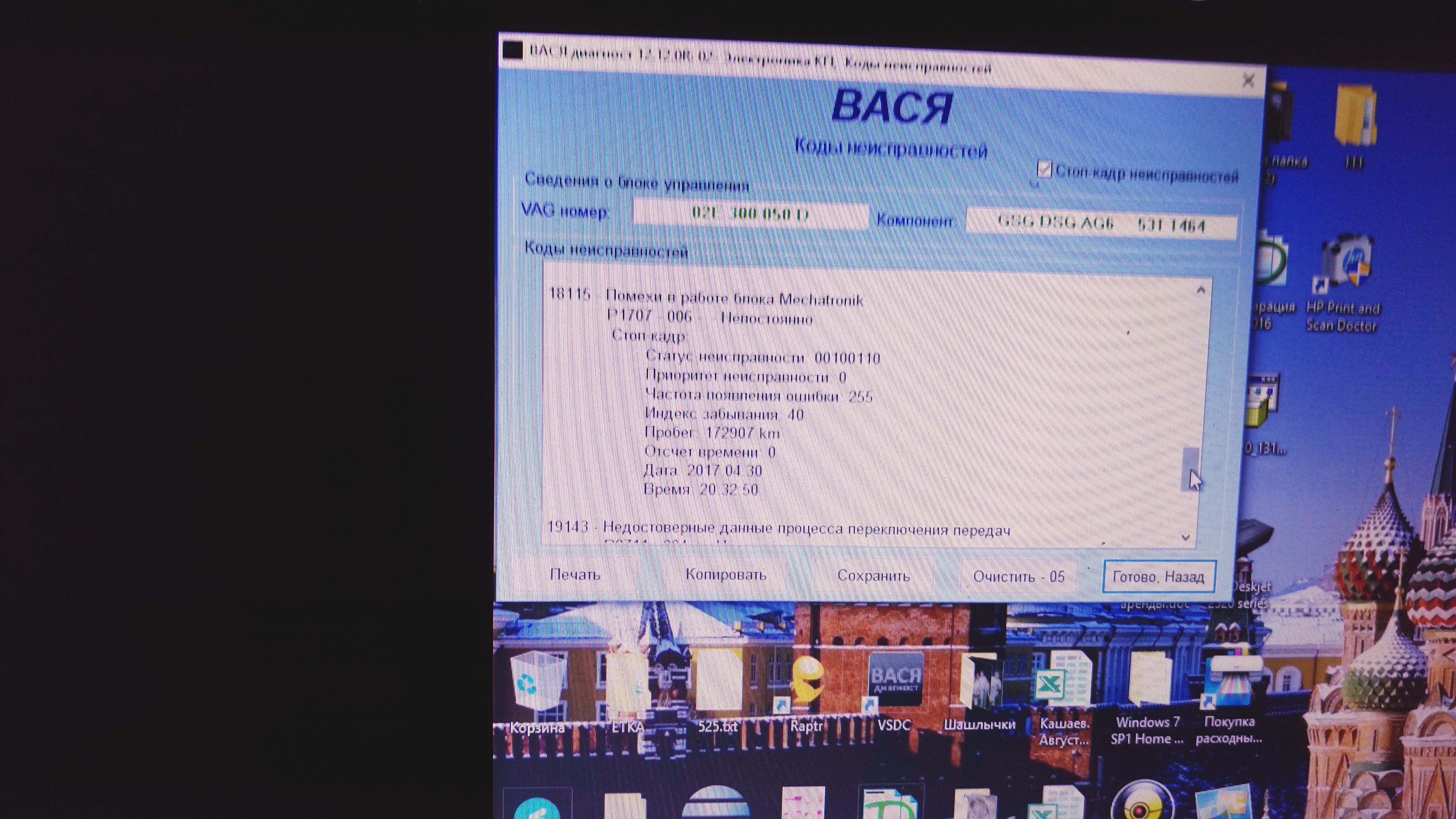

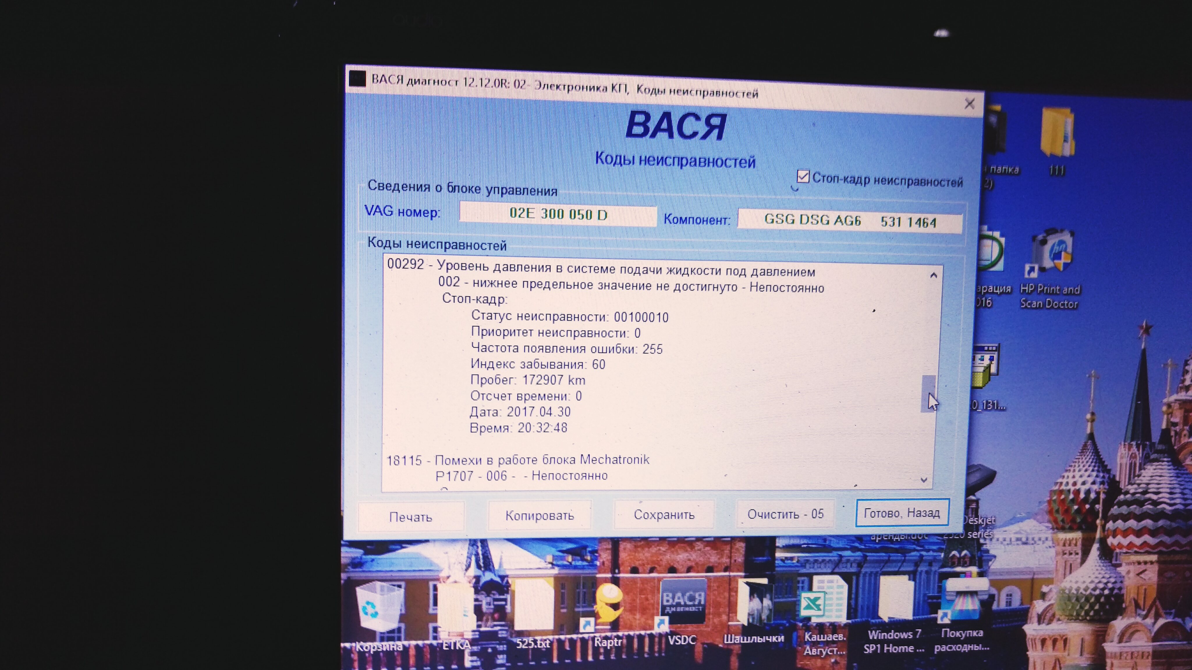

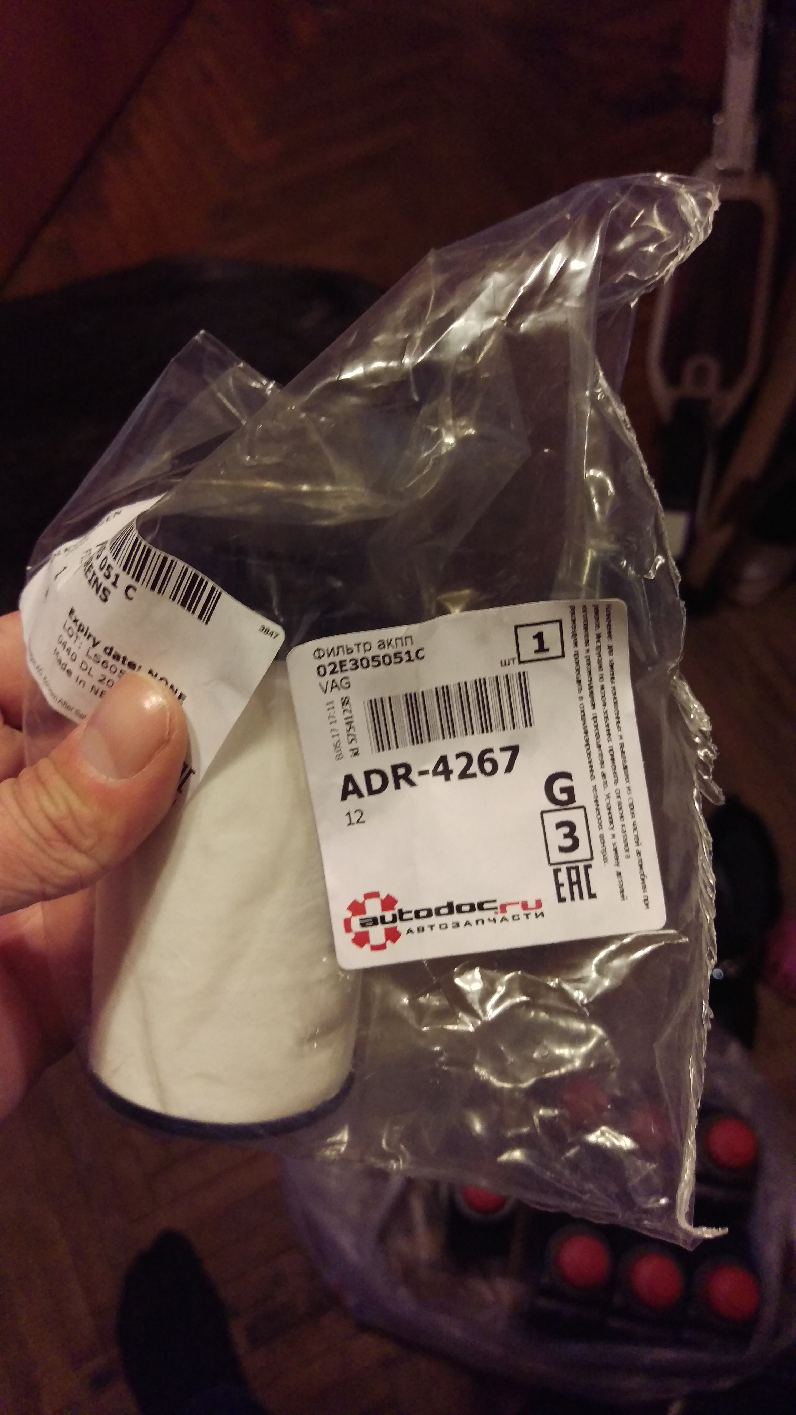

Такс! Продолжаем движение.
Так как у меня короб полностью в разборе, немного погуглив, я решил заменить некоторые вещицы.
Масло - с оригинала, на мотюль.
Прокладку мясляного насоса в коробке.
Фильтр соответственно, резинку.
Маховик сакс.
И новый игольчатый.
Ценники выложу позже.
Немного фото, в сервисе попробую сделать ещё.
