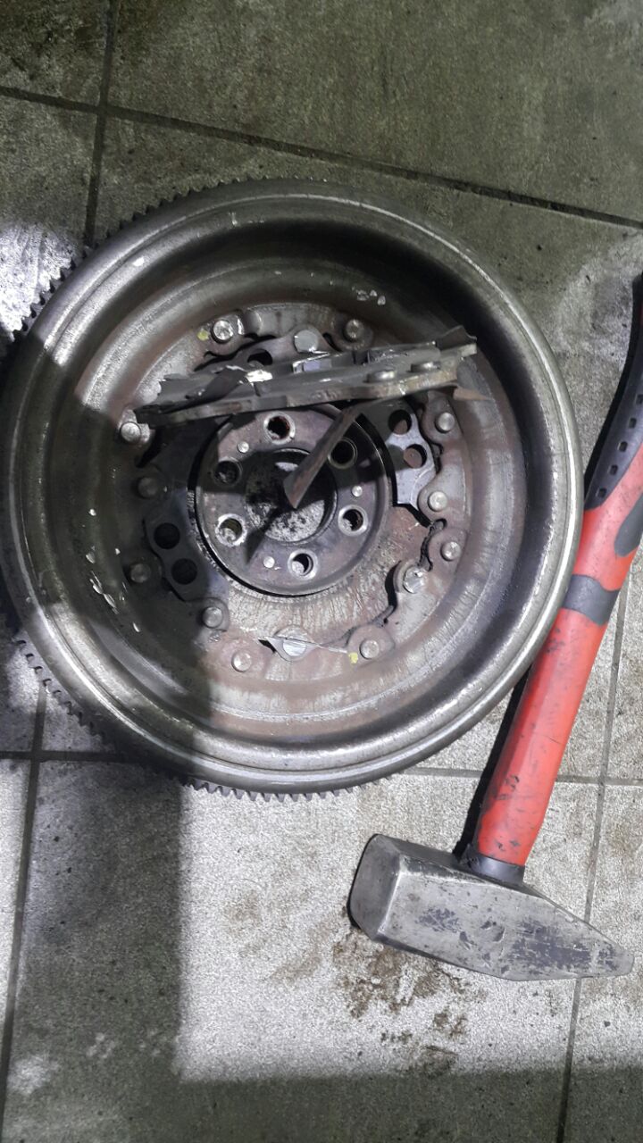

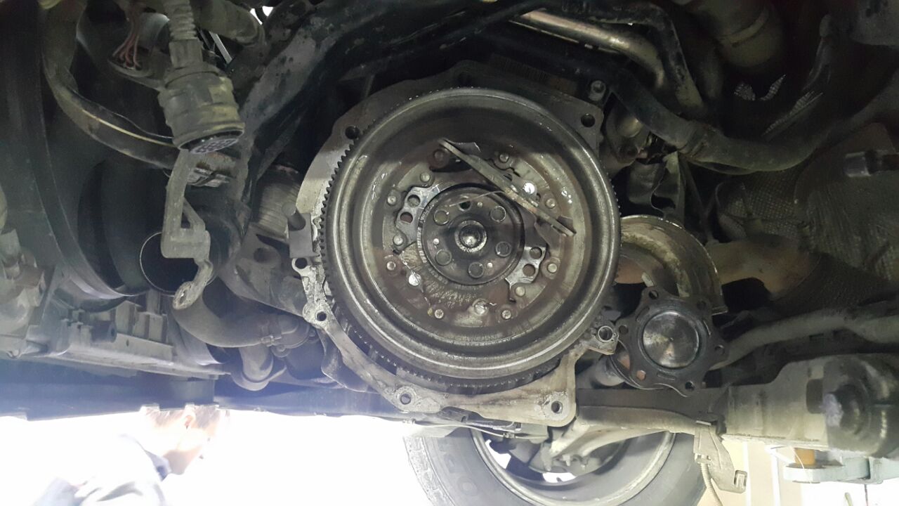

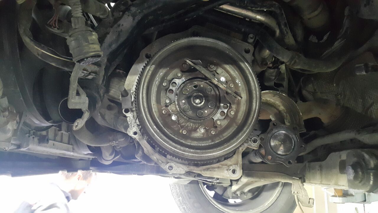

Сообщение Макс414 » 09 сен 2017, 10:19
Спасибо большое Андрею! Вчера мне поменял маховик.
Увиденное после снятия коробки повергло всех в шок) маховик был не просто убит, он был убит в хлам!!! Его провернуло, что бы добраться до болтов пришлось разрезать кожух. Андрей прекрасно справился со всем!

Сообщение Макс414 » 09 сен 2017, 10:22
Еще фото

Сообщение Макс414 » 09 сен 2017, 10:29
Самое интересное маховик особо сильно не звенел, шум появлялся переодически. Больше всего раздражало на этом убитом маховике торможение, в момент переключения с 3 передачи до 1 было ощущение что коробка работает без масла.

Сообщение DJI » 09 сен 2017, 14:55
Макс414 писал(а):Самое интересное маховик особо сильно не звенел, шум появлялся переодически. Больше всего раздражало на этом убитом маховике торможение, в момент переключения с 3 передачи до 1 было ощущение что коробка работает без масла.
А симптомы то какие были?

Сообщение andrei7077 » 09 сен 2017, 15:03
Макс414Спасибо за отзыв ))) рад был помочь ))DJIЭто было нечто )))) я такого никогда в жизни не видел , как она ездила одному богу известно

Сообщение Макс414 » 09 сен 2017, 15:42
Иногда (подчеркиваю именно Иногда) появлялось шарканье на холостых. Основной симптом это скрежет в коробке при переключениях с 3 до 1 передачи. На малых оборотах была детонация. Звук кастрюлю появился за день до замены.
