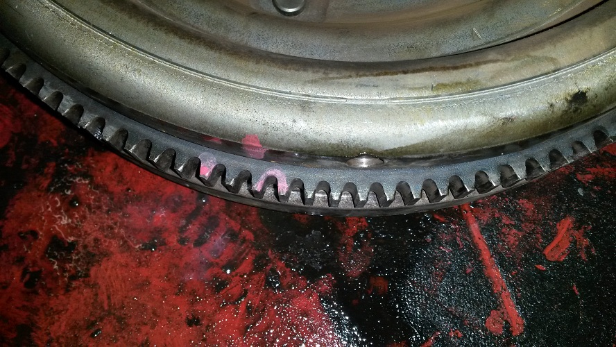

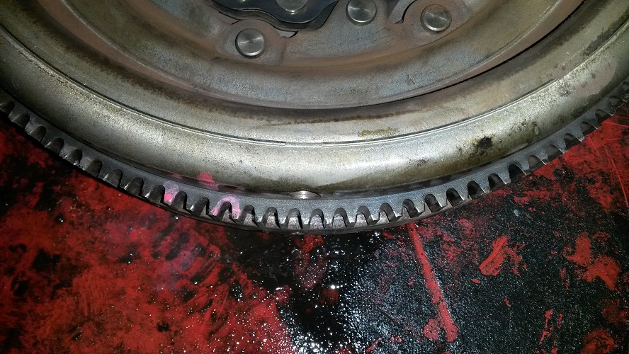

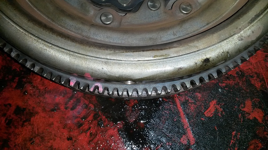

Сообщение valent77 » 23 сен 2013, 13:57
Фото как маховик колбасило вправо влево

Поменял сегодня нашему клубню Сергею маховик и проверили мехатроник на предмет стружки и прозвонили все клапана, в итоге на моторе CBAB стоял маховик от мотора 2.0 BKD с обычной насос-форсункой с номером 03G105266BD, состояние маховика просто жесть, если он выложит фотографии можно будет поржать, половина заклепок просто отсутствовала и он держался этот кусок железа на честном слове))Мехатроник без стружки и грязи, клапана в норме, был небольшой люфт внутренней гранаты правого приводного вала. После замены со слов владельца проблема в виде вибрации при разгоне на 3 передаче пропала, думаю он сам тут отпишется еще))
andrei7077
