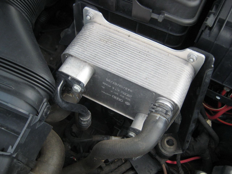

Обычно для АКПП бывает 3 стандартные схемы охлаждения:
1. Отводные рёбра на картере коробке, типа чтобы просто воздухом обдувало и всё. Но так уже обычно не делают. А делали раньше на америкосах и на слабеньких машинках. Допустим есть такой авто, называется Форд Таурус. Владельцы знают, что ехать долго больше 120 не рекомендуется, иначе перегрев и ппц. Не смотря на то, что там достаточно большие двигатели, чтобы спокойно ехать и больше. Вот там многие дорабатывали, ставили радиатор и ездили спокойно сколько хотят.
2. Теплообменник отдельный. "Масло" в коробке забирается из картера, проходит через гидротрансформатор и т.п., через всю корочку в общем, потом идёт в теплообменник (радиатор), там охлаждается, за тем попадает опять в картер АКПП и дальше опять по кругу.
3. Путь жижи тот-же, что и в №2, только теплообменник АКПП ВСТРОЕН в теплоообменник от ДВС. Таким образом можно сказать, что охлаждение идёт за счёт набегающего потока + от антифриза. Но сам антифриз коробку не омывает. Антифриз просто протекает рядом, по "соседним" каналам и в принципе в теории антифриз может обменяться теплом с АТФ. Но! Во-первых нужно понимать, что антифриз активно протекает через радиатор после открытия термостата, а это значит температура его уже в районе 80-90 градусов. Другими словами антифриз уже будет тепловат. Хотя с другой стороны температура АКПП может быть и выше температуры двигателя, по этому антифриз конечно уже будет холоднее АТФки, тем более, что в радиаторе он охладится ещё...
Какая именно система охлаждения в Пассате я честно говоря не знаю, просто не заглядывал, но 90%, что №3. Я думаю достаточно просто будет визуально понять какую именно часть "общего" радиатора нужно содержать в идеальной чистоте, а лучше всего в идеале содержать все теплообменники, и ДВС и АКПП и кондиционера. Есть своя мойка, в ближайшее время попробую посмотреть в каком состоянии у меня теплообменники, может получится сделать фото. А пока, на всякий случай (а вдруг забиты?) не буду носиться больше 120 на дальняк, за одно и на штрафах сэкономлю :).
P.S. В случае доработки АКПП доп. радиатором получится система 2+3. Кстати 2 радиатора для АКПП - это стандартная схема для японцев. ИМХО немцы тупо решили сэкономить.

Сообщение Fast » 28 апр 2011, 19:58
В том то и дело, что в 2,0TFSI так и сделано - перед аккумом стоит радиатор-теплообменник, которого так не хватает АКПП на 2,0FSI:

09_регион писал(а):OKEAH
А у АТФ-ки какая рабочая температура??? С нашим климатом летом постоянно 35-45, а на солнце все 50... и антифриз постоянно гоняет по большому кругу. Я если езжу много, то в основном по трассе и не менее 130-140, а когда совсем свободно, то 150-160...У нас пробок особо не бывает, поэтому и по городу "тошню" 40-50 только на обед-с обеда с 13:00 до 14:00...а в основном по городу 70-90. Так значит в таких режимах коробас особенно подвержен перегреву???
рабочая темепратура АТФ примерно равна рабочей температуре двигателя, хотя на америкосе, обычно, в пределах 80-85градусов
2.0 TFSI, 6АКПП, 2006г., US
