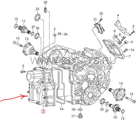

Бл*ть, сегодня коробка перешла в аварийный режим 2 раза, и авто посоветовало "выкинуть движок", видимо, вместе с коробкой :evil:
Похоже нужно менять ещё и мехатроник, чтобы проблема решилась. Записался на понедельник... Терпение кончается.
Если под мехатроником стружка - пусть меняют коробку в сборе!!!!!
Если будете присутствовать при его снятии - контролируйте этот процесс сами!!!!
(будет легче настоять на замене......)
Попробую.

Сегодня отдал машинку, жду звонка с вердиктом. Предположительно, мехатроник.

Stasik V. писал(а):Сегодня отдал машинку, жду звонка с вердиктом. Предположительно, мехатроник.
Заказали мехатроник из Германии.

Погорячился я думали что мехатроник в наличии а его не оказалось,так что заказали тоже из Германии.Ради спортивного интереса узнавал цены на мехатроник в магазине Русь-82000р. заказ от 20дней,у ОД Немецкий дом 94000р ,скидка при встрече+8500р установка и адаптация ,даже есть в наличии .
