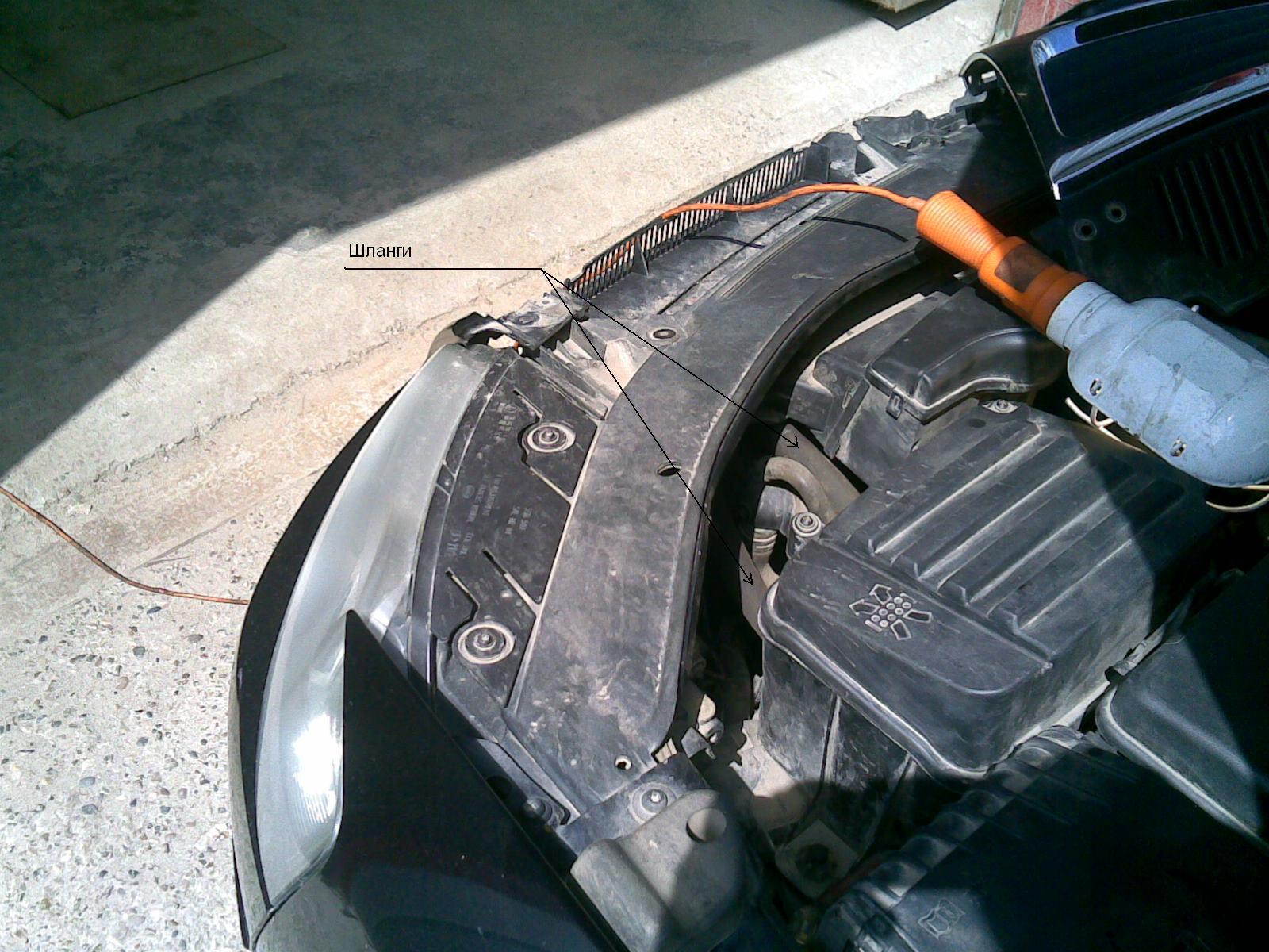

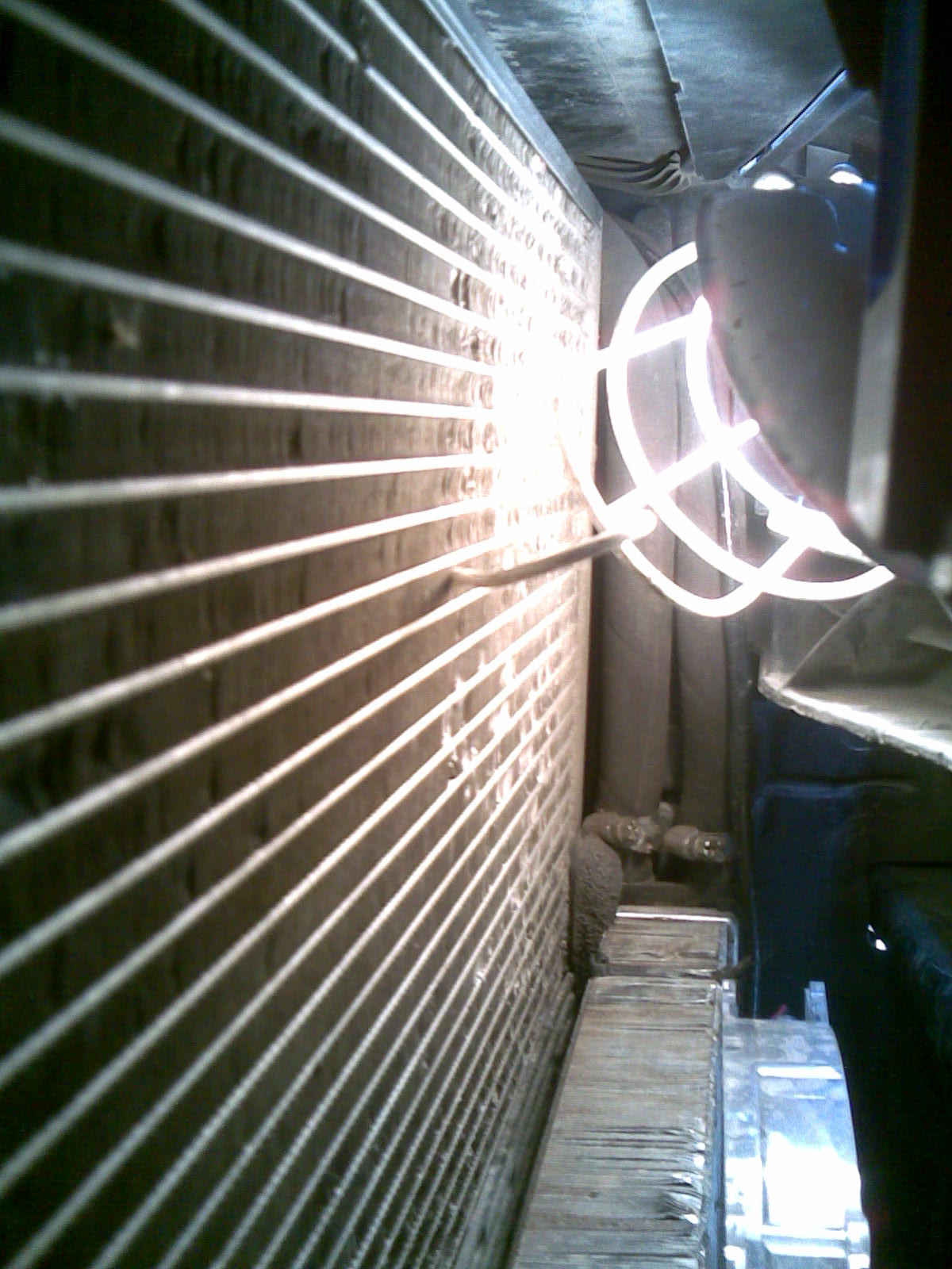

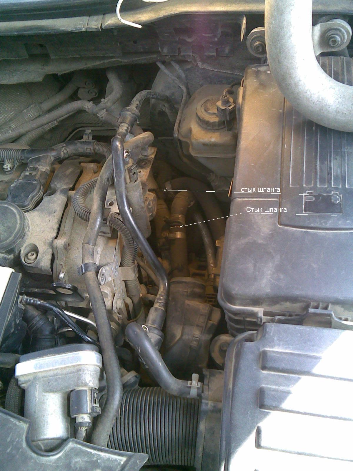

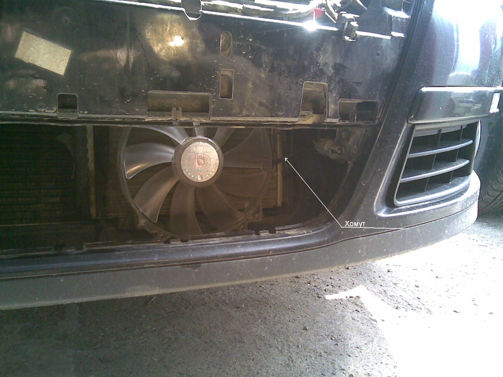

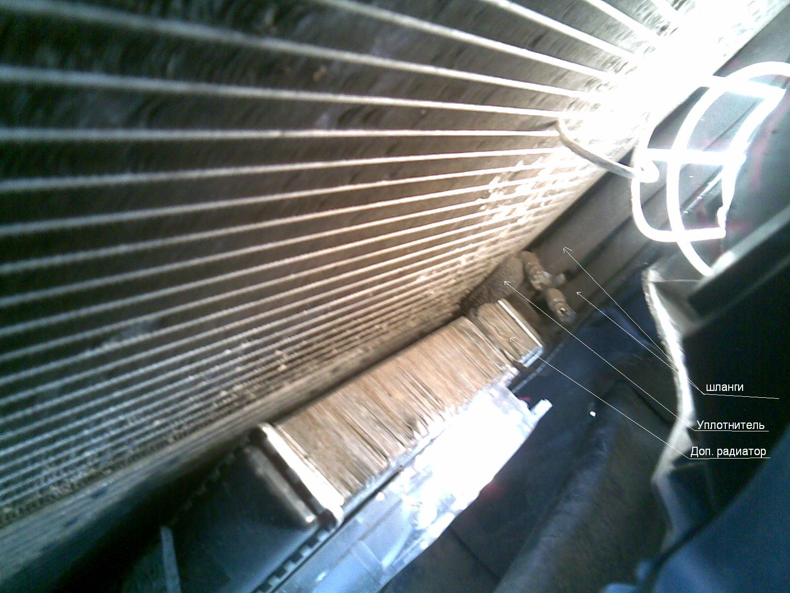

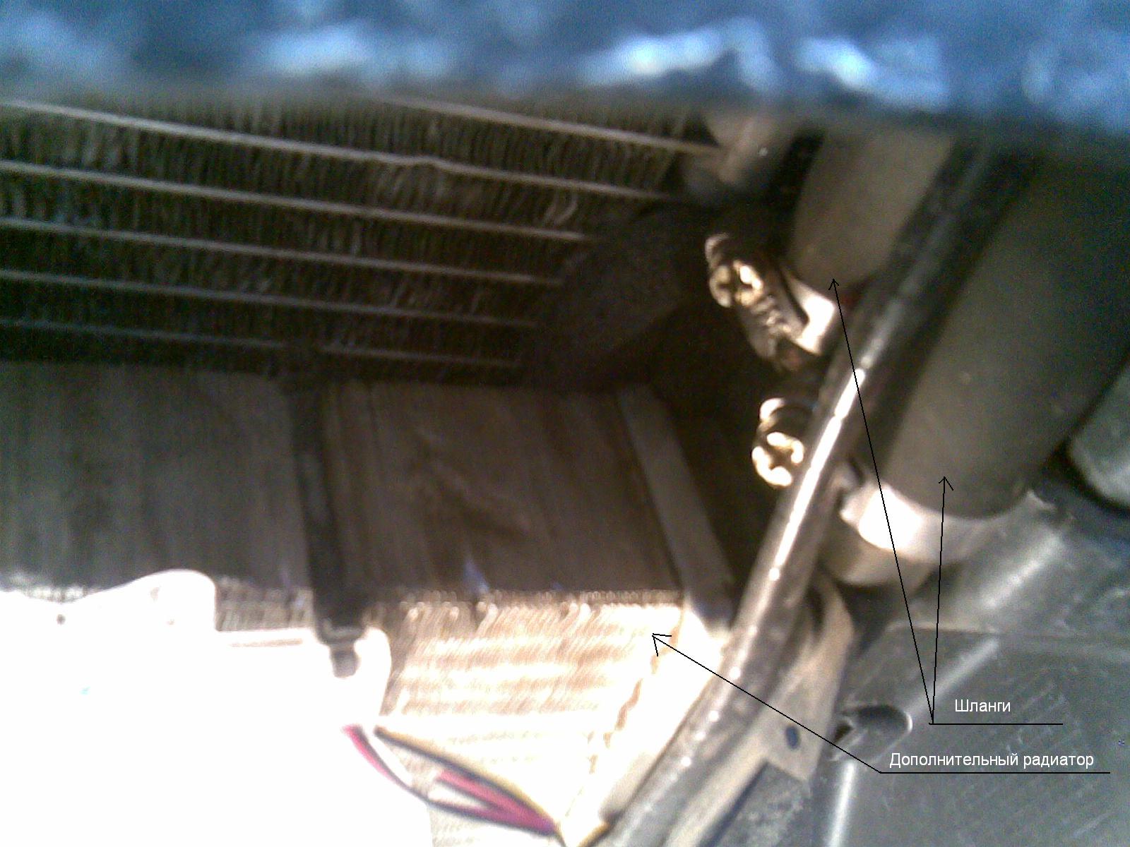

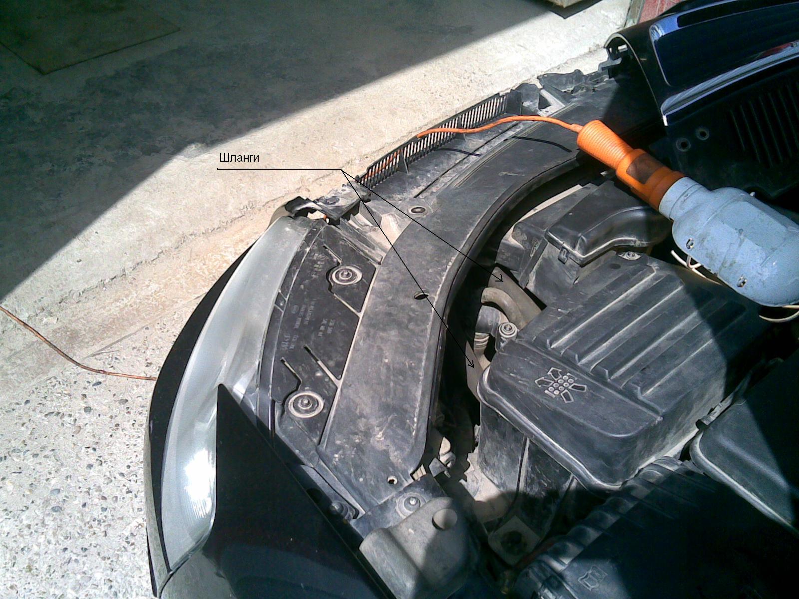

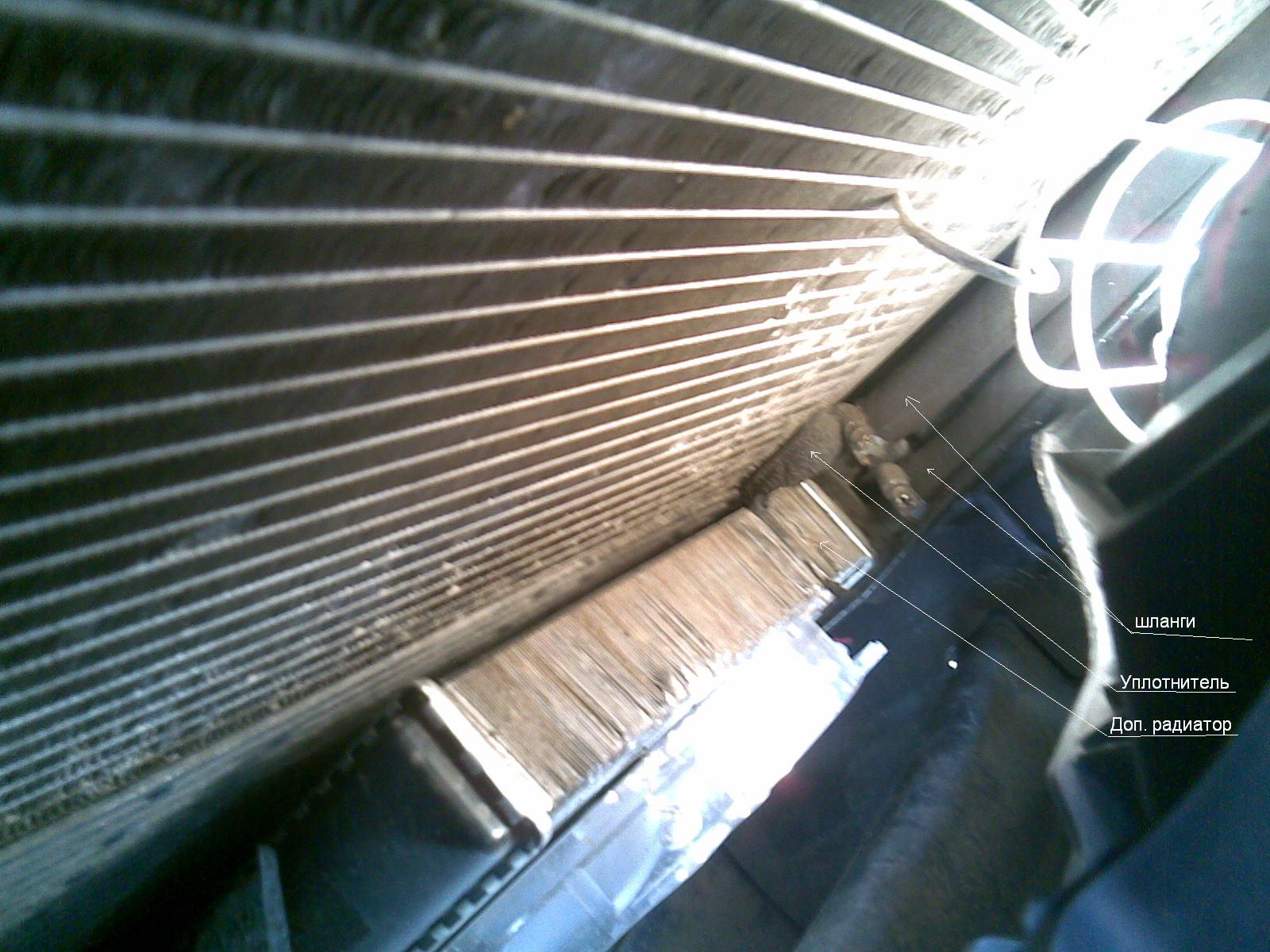

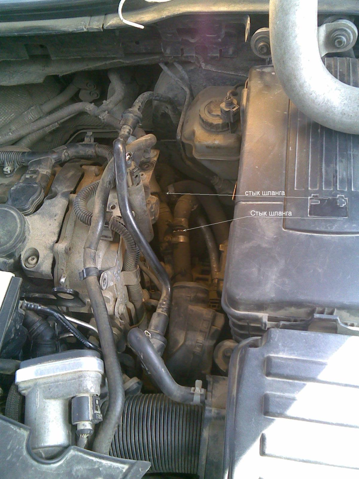

Сообщение mart2525 » 15 фев 2012, 18:11

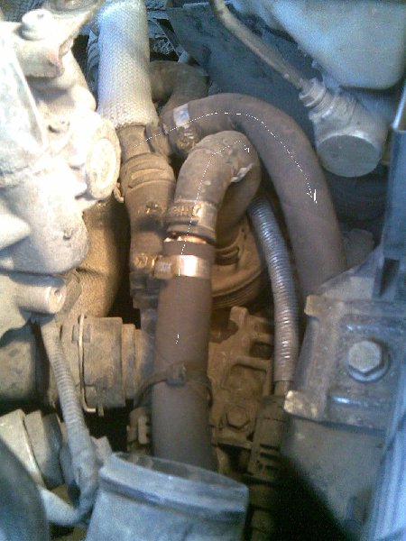

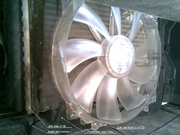

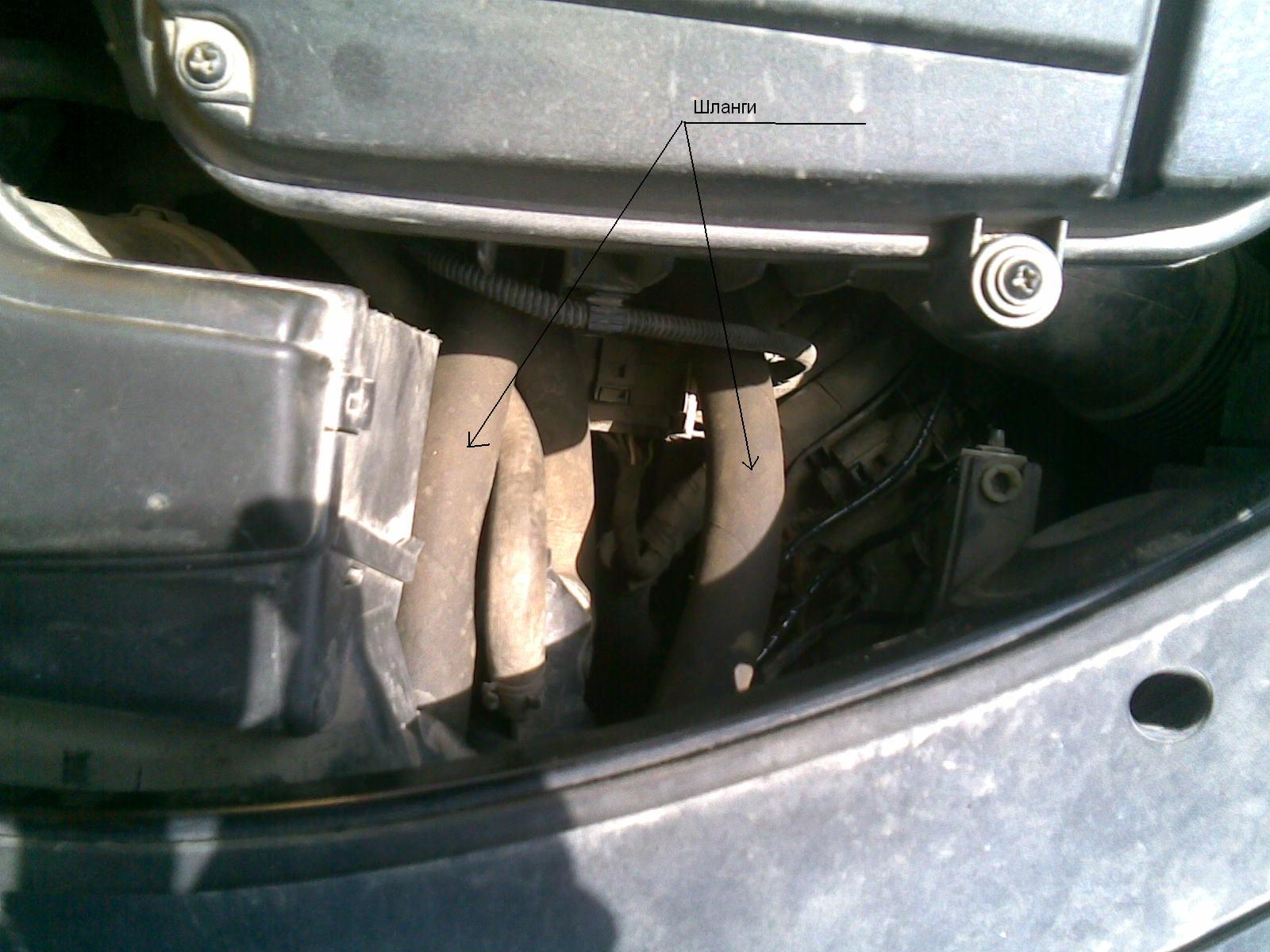

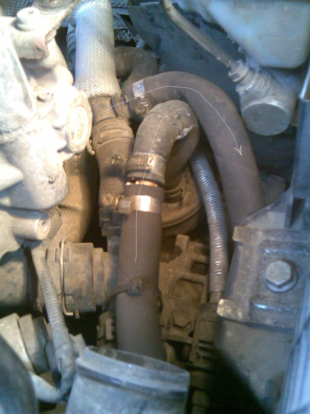

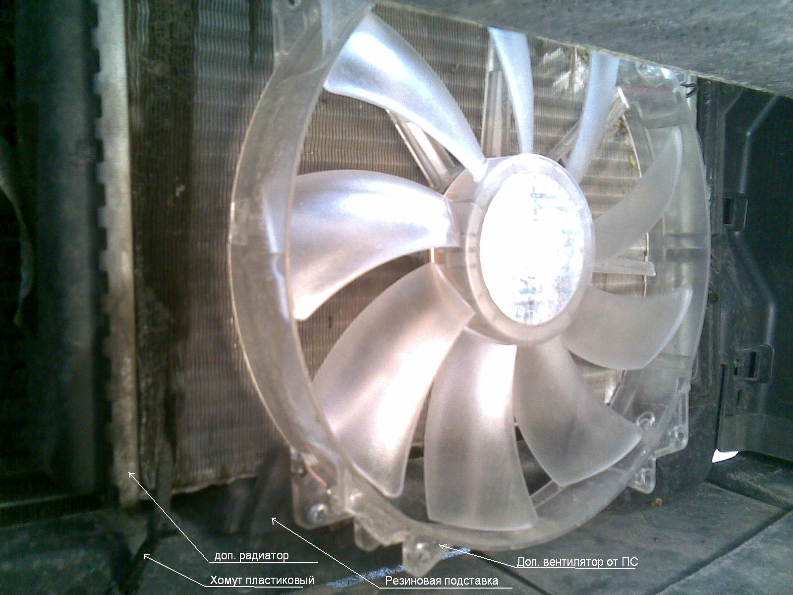

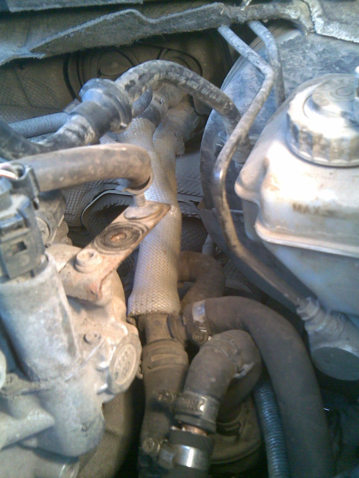

Привет всем. Я не владею автомобилем VW Passat B6. А лишь работаю в сервисе, ремонтирую иномарки.
Делюсь практической информацией. Как я решал проблему с АКПП у данного автомобиля. Информация пригодится тем, у кого автомат дергается и пинается и тд в теплую погоду (в жару).
Данный автомобиль ездит уже 1 год и без проблем. После моего вмешательства. А до этого в теплую погоду, особенно в жару – Коробка вела себя очень странно. На холодную все норма.
И так. Вам понадобится –
1) Хорошие шланги, которые выдерживают температуру и давление. Примерно, общая длина – 2 метра. Подходящего диаметра.
2) Радиатор от печки ВАЗ – 2113 по моему, точно не помню.
3) Вентилятор от Системного блока ПК (большой) 12 Вольт. (На рисунке видно)
4) Хомуты 5 шт.
Далее необходимо – Найти на данном авто входящий шланг малого круга антифриза, который поступает от двигателя к теплообменнику АКПП. (ВНИМАНИЕ – именно ВХОДЯЩИЙ шланг, а не Выходящий теплообменника АКПП)
Этот шланг необходимо отсоединить от теплообменника, соединить его с дополнительным приготовленным шлангом с помощью двойного штуцера в виде - <<<>>> .
Этот шланг проводится к началу бампера, в бампере устанавливается дополнительный радиатор от печки салона – ВАЗ 2114. Далее – в другой конец этого радиатора одевается другой шланг и ведется к теплообменнику АКПП и соединяется с нему.
Далее – К этому внешнему радиатору, (который установлен снизу бампера) крепится вентилятор от ПК (Системного блока компьютера). Питание вентилятора я подал от ближнего света фар, (вентилятор много не потребляет) При этом необходимо соблюдать полярность.
Этот радиатор с вентилятор необходимо закрепить так, что бы он не трясся и не болтался при поездке. (Я закрепил его пластиковыми хомутами, а снизу подложил резиновые уплотнители. При установке есть вероятность повредить радиатор, так как он тонкий)
Остальные подробности на фото. Там в принципе все понятно.
Кто живет в Казани, пишите. Марат
