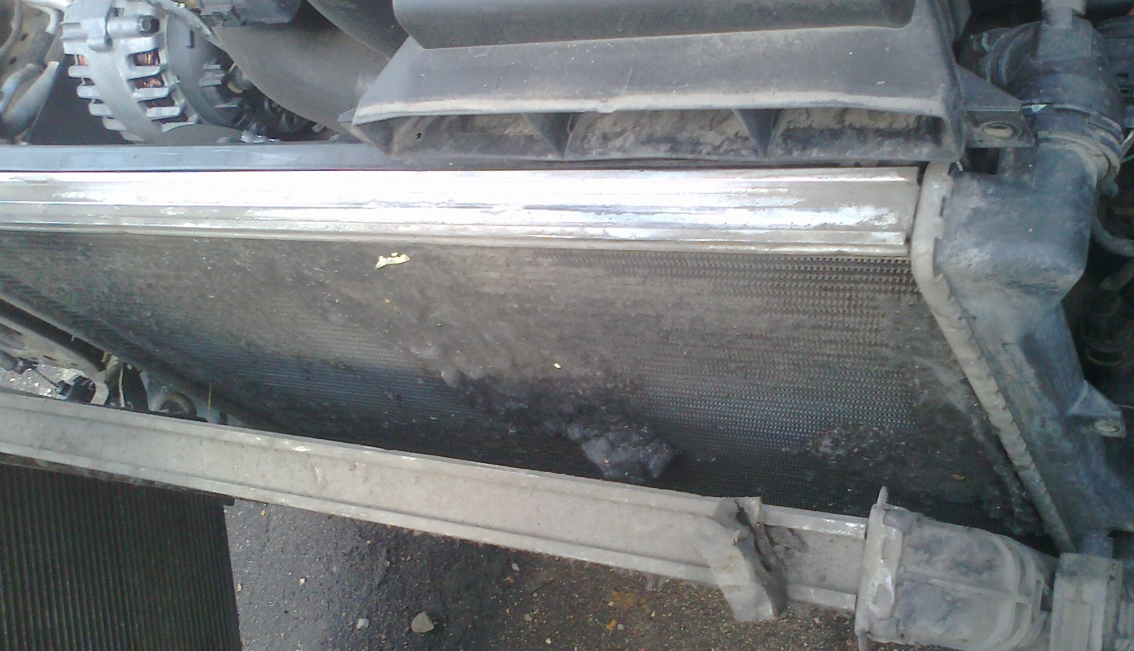

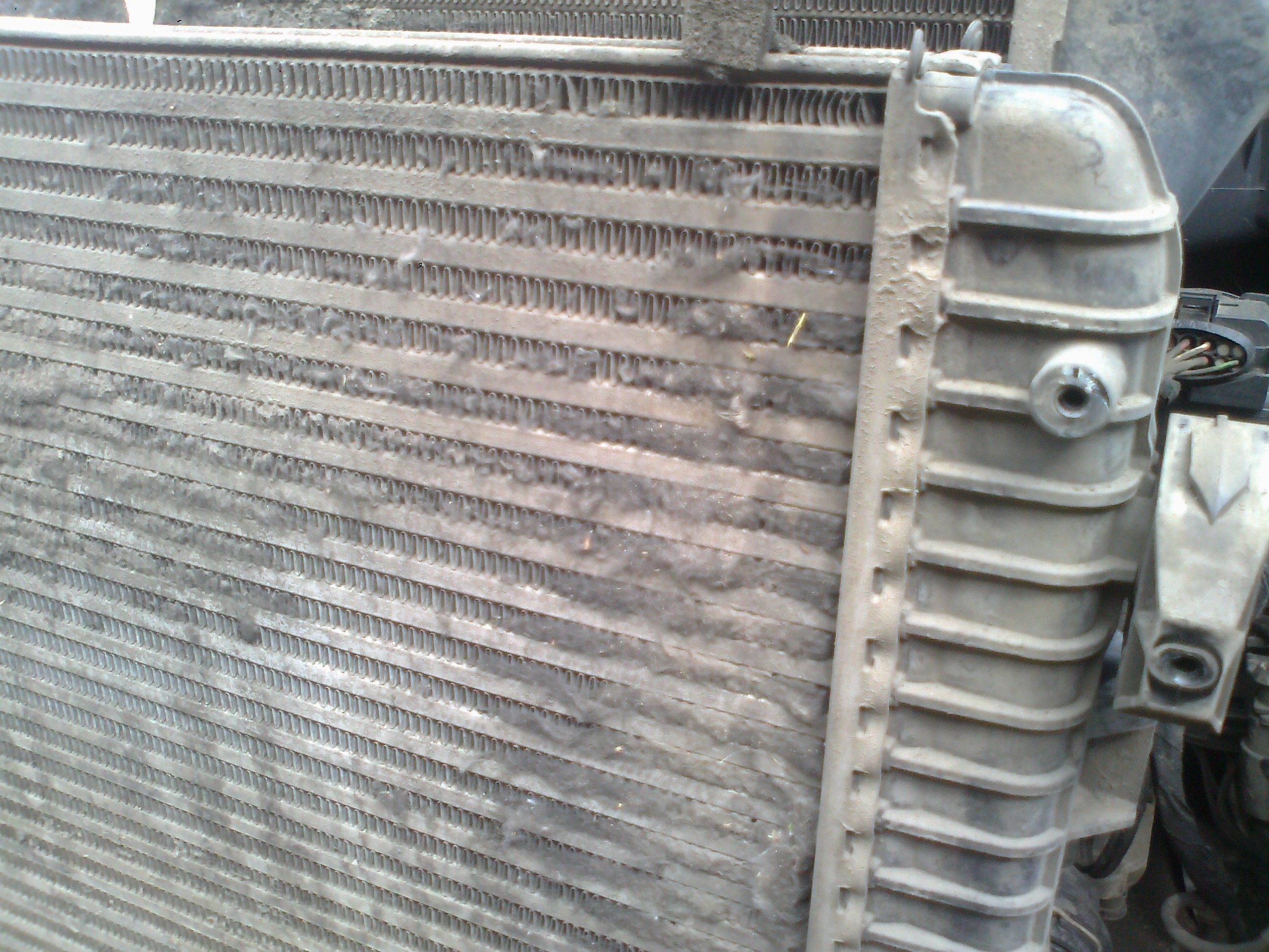

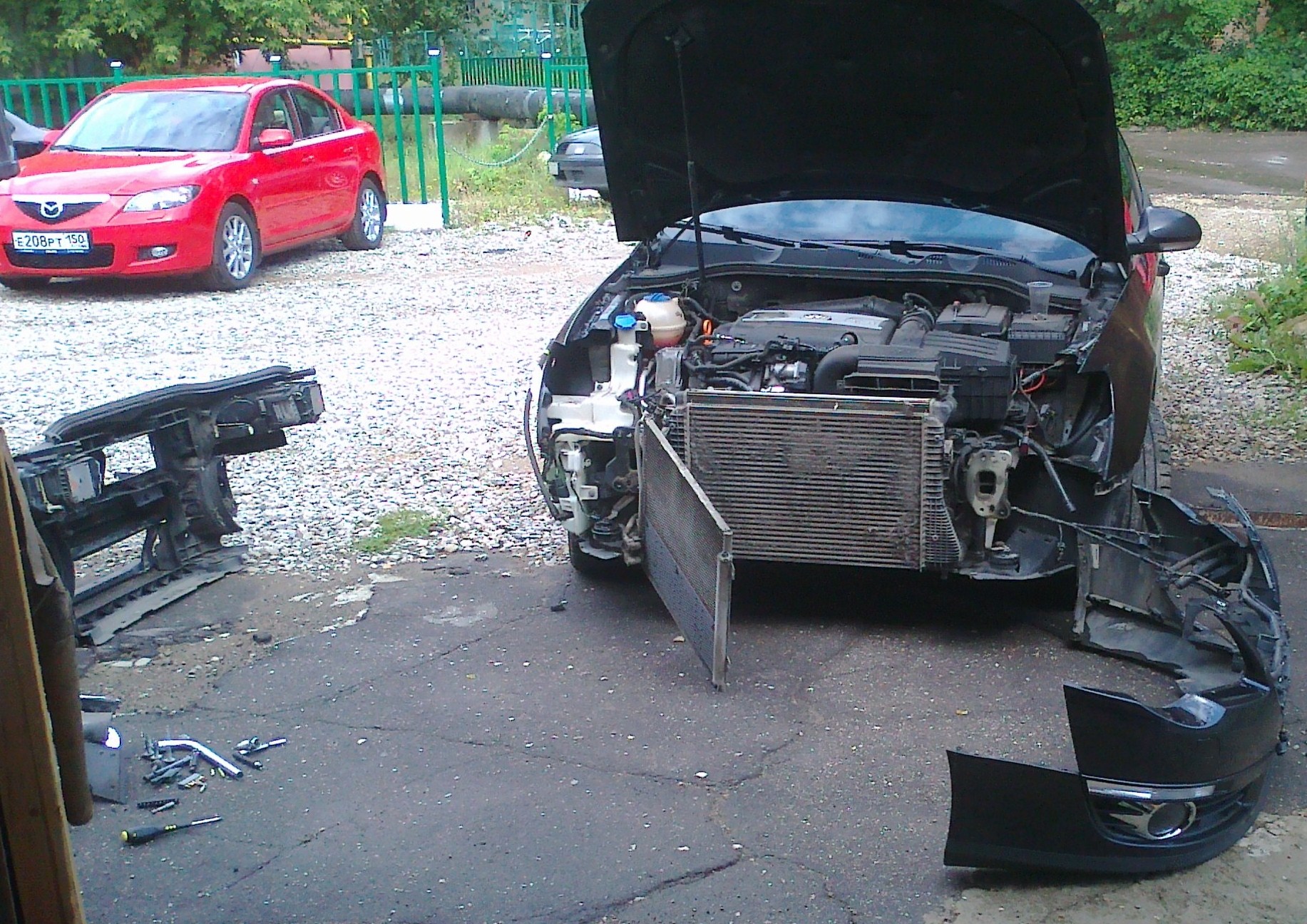

Эксплуатирую второй Пассат с таким сочетанием двигатель-коробка. До перегрева коробки не доходило, но кондей в пробках отключался от перегрева. Причем температура ОЖ на приборке не отклонялась от 90, а вот температура масла переваливала за 120. Все вопросы отпали после промывки радиаторов, у меня их три. Расстояния между радиаторами около см, там скапливается смесь пуха и пыли, получается что-то похожее на войлок
Естественно, без разборки не обойтись. Плюньте в лицо, тому кто скажет, что радиаторы можно промыть (или продуть :lol: ) не разбирая.
Работа объемная, но, в принципе, ничего сложного. Снимаем облицовку, бампер, фары, телевизор. Откручиваем и раздвигаем радиаторы. Тогда все и увидите.
Во второй машине выполнил эту операцию превентивно. Картина открылась практически такая-же. Настоятельно рекомендую всем, раз в два года, проделать такую операцию в профилактических целях, не пожалеете.

Сообщение Pixel » 31 дек 2012, 09:51
Весной тоже самое делал,тоже почувствовал улучшения,снимал бампер,телевизор,фары.Была шуба приличная.На радиаторах круги от двух вентиляторов,остальное все забито было.Правда радиаторы так сильно разводить побоялся,развел на 20-30 см,залил там все фейри и минут через 20 керхером вымыл.Картина была похожа на пенную вечеринку :D
