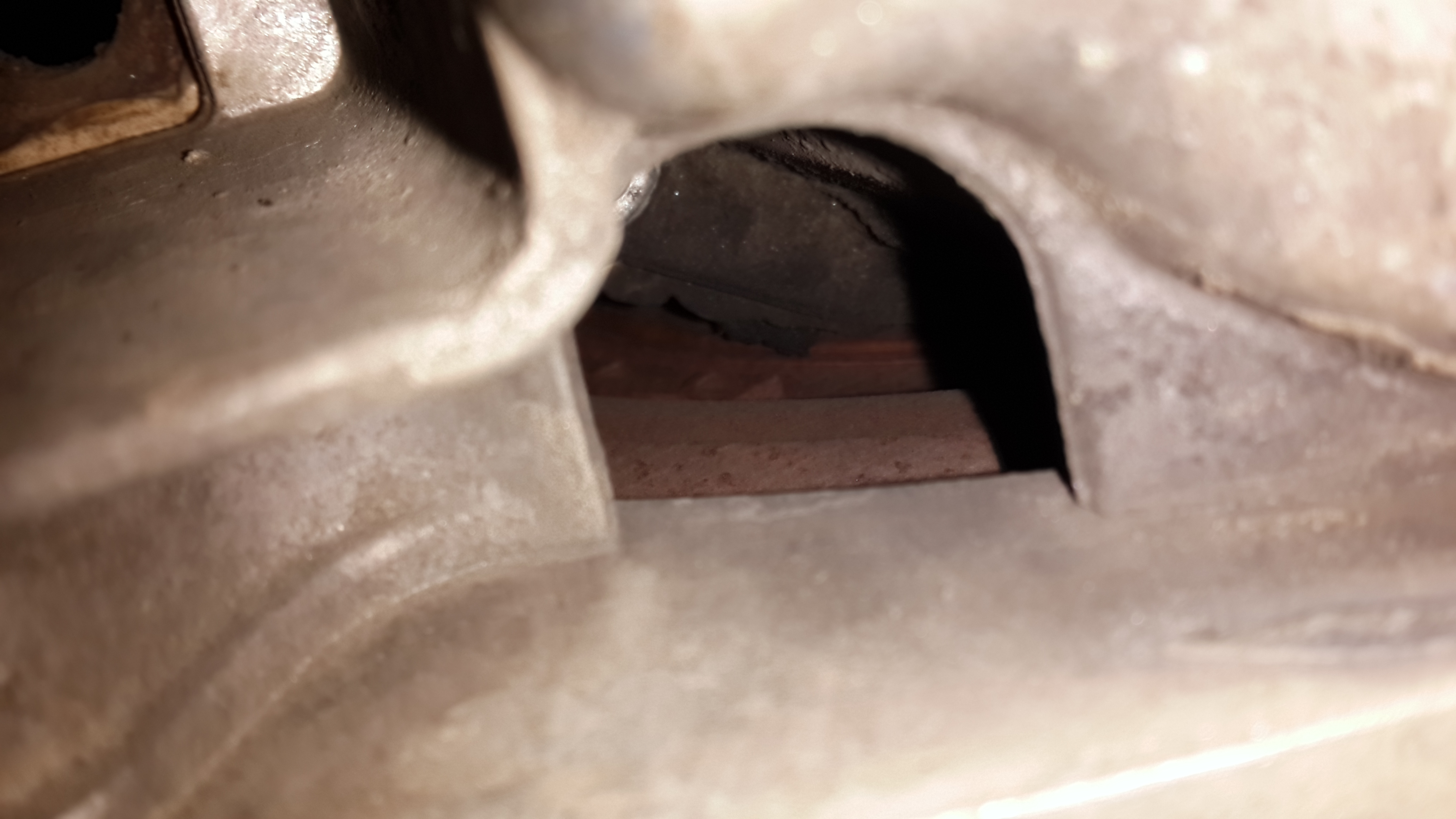

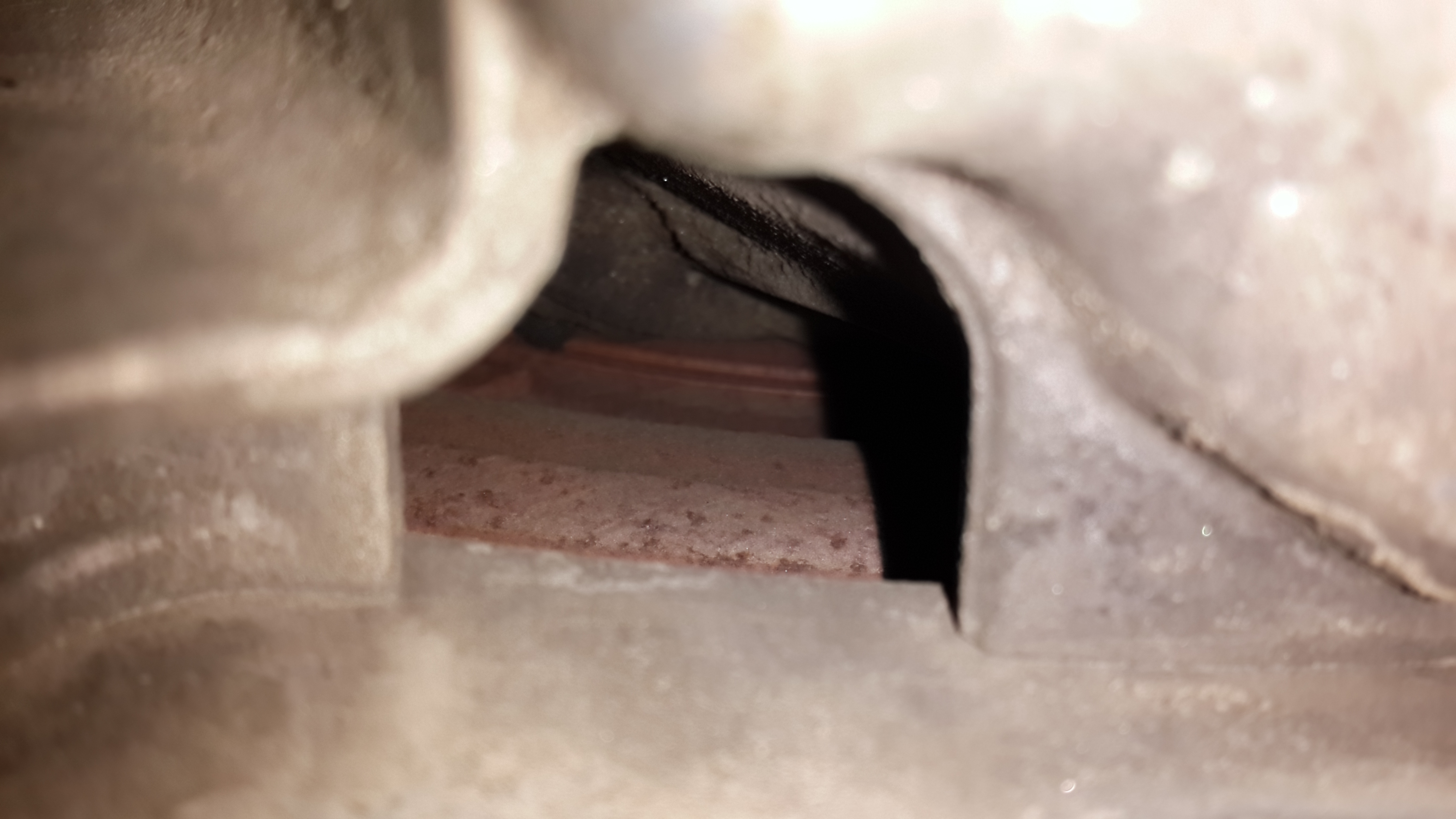

Сообщение prostobond » 02 июл 2015, 22:09
Помогите опредилить какое.не могу понять желобок это или нет.
Отправлено с моего GT-I9500 через Tapatalk
6 мкпп.2.0 BMP.вэбасто.
prostobond
Сообщения: 130
Откуда: Мончегорск
Re: Сцепление на МКПП. Впал в ступор)
Сообщение 1gdm » 02 июл 2015, 22:18
Если менять в сборе с корзиной-всё равно,лишь бы одного производителя.
