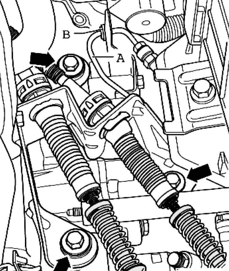

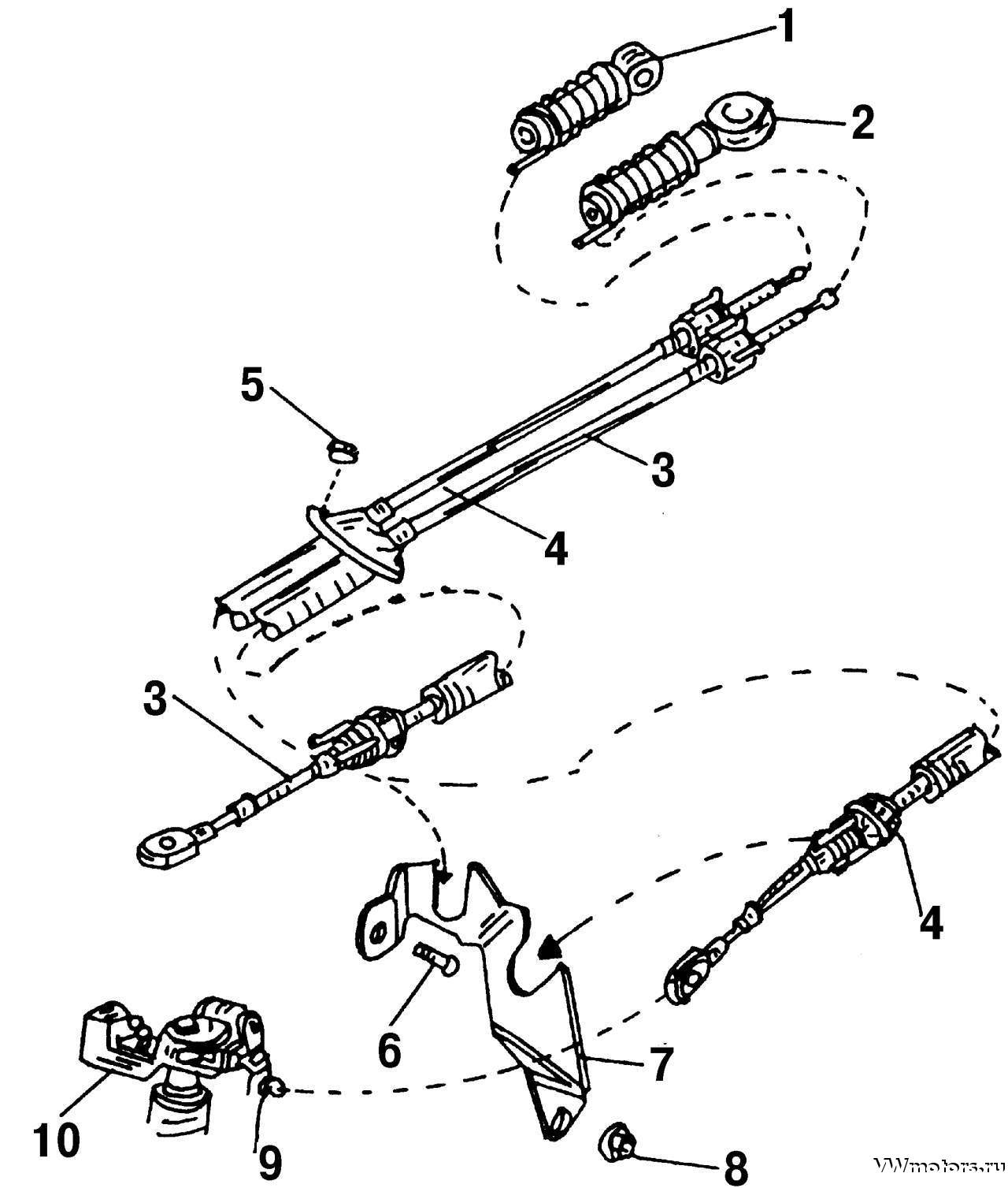

Если есть у кого фотоотчет по регулировке вилок тросов коробки?буду признателен
АлексейБахолдин
Сообщения: 8
Зарегистрирован: 24 июн 2015, 11:24
Re: Передачи на МКПП6 включаются четко, а машина не едит
Сообщение новожилов » 10 авг 2015, 23:00
АлексейБахолдин писал(а):Если есть у кого фотоотчет по регулировке вилок тросов коробки?буду признателен
1. Вам бы не "самолечением" бы заниматься а обратиться к специалисту на осмотр!!!
Может у Вас в крышке вала управления - отломанный кусочек металла.......
2. хотите алгоритм действий по регулировке из ELSA - потрудитесь написать данные на машину!
