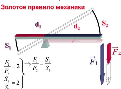

Как сильно уменьшить сопротивление педали?

например,снизить гидравлическое сопротивление в смежной с механизмом педали системе.
,увеличить рычаг(d2)...
или поменять рабочий цилиндр сцепления.

если увеличить рычаг d2 не начнутся проблемы с протиранием педалью водительского коврика ? или можно увеличить рычаг d2 за счет особого изгиба ноги ? :)

Вот именно! Я писал, что хотел поменять рабочий цилиндр 19 мм на цилиндр 23 мм от Пассат Б4, но мне тут пишут, что сцепление не будет выжиматься. Кто может заменить?

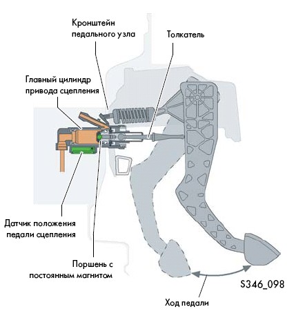

Александр332vk.
Лучше не заходите в мои темы, чем обзываться, тем более безосновательно. На схеме не видно, как пружина помогает выжиму сцепления. Более того, здесь писали, что пружина выжимает педаль выше, чем сцепление выжимает педаль само по себе, для того, что бы открылось отверствие для жидкости.

Сообщение Александр332vk » 18 окт 2016, 19:14
Daniliv писал(а):Александр332vk
Да ладно тут все понятно, что ни ху... не понятно)))))
Что-то он меня совсем запутал пружина главный рабочий ну на... эту тему, вроде все разжевано.
download/file.php?id=47421
ну вот же смотри - сейчас когда педаль в верхнем положении то ось педали и верхняя часть пружины находятся в "обратном" угле а теперь нажимай на педаль и смотрим - угол педали меняется и пружина выходит на "Правильный" угол и помогает давить на педаль! Это же так просто.... ;)

У правого края пружины находится шарнирное соедидение со штырём от педали?

Сообщение Александр332vk » 18 окт 2016, 19:21
http://www.autodoc.ru/Web/price/art/0A5 ... ?analog=on
вот Ваш подшипник вместе с выжимным цилиндром - что Вы здесь измените? :?

Ну да, она родимая! Разобрались? А если Вы ее удалите то вообще порвете сидушку "пятой" точкой! :cry:

Сообщение Александр332vk » 18 окт 2016, 19:38
http://www.autodoc.ru/Web/price/art/1K0 ... n&access=2
вот это вот мой друг цилиндр в который упирается педаль сцепления! А не как не выжимной подшипник с цилиндром выжима!
