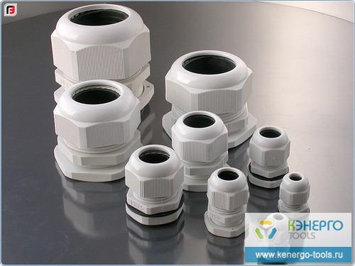

Я при замене ABS прокачал только с помощью компрессора. Подобрал крышку на бочек, далее через сальник от электропроводки воткнул ниппель и вся любовь. Насчет подсоса, не откручивайте сильно штуцер.
Re: Педаль сцепления у пола, педаль тормоза - не нажимается.
Сообщение kop » 17 май 2017, 21:06
Daniliv писал(а):Я при замене ABS прокачал только с помощью компрессора. Подобрал крышку на бочек, далее через сальник от электропроводки воткнул ниппель и вся любовь. Насчет подсоса, не откручивайте сильно штуцер.
Я штуце не откручивал более чем на пол оборота.
Где сальник от проводки взять?
Крышка от чего подошла?
Passat B6 2.0 FSI BVY, свечи NGK 7742 PZFR5N-11T, 6МКПП - 02SB JYL, маховик+сцепление SACHS 2290601053, Highline, Сен. 2007, пробег 105т.км
kop
Сообщения: 871
Зарегистрирован: 06 апр 2015, 22:10
Сообщение Daniliv » 17 май 2017, 21:30
Строительном магазине. Крышку не помню.
