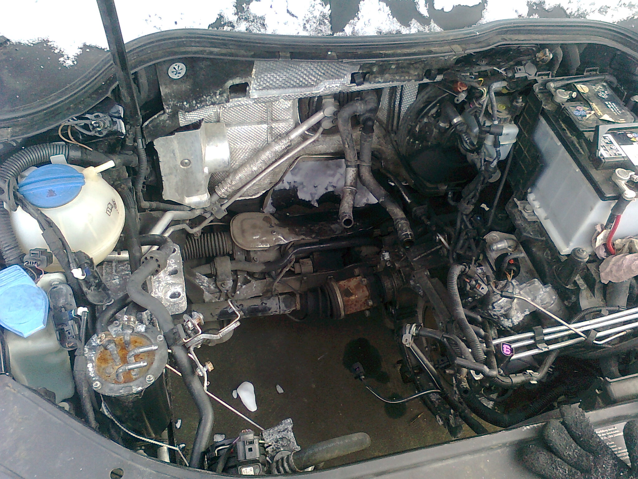

Нет господа вы не поняли, у меня дай бог всё в поряде, просто пока мотора нет за одно бы глянул.
