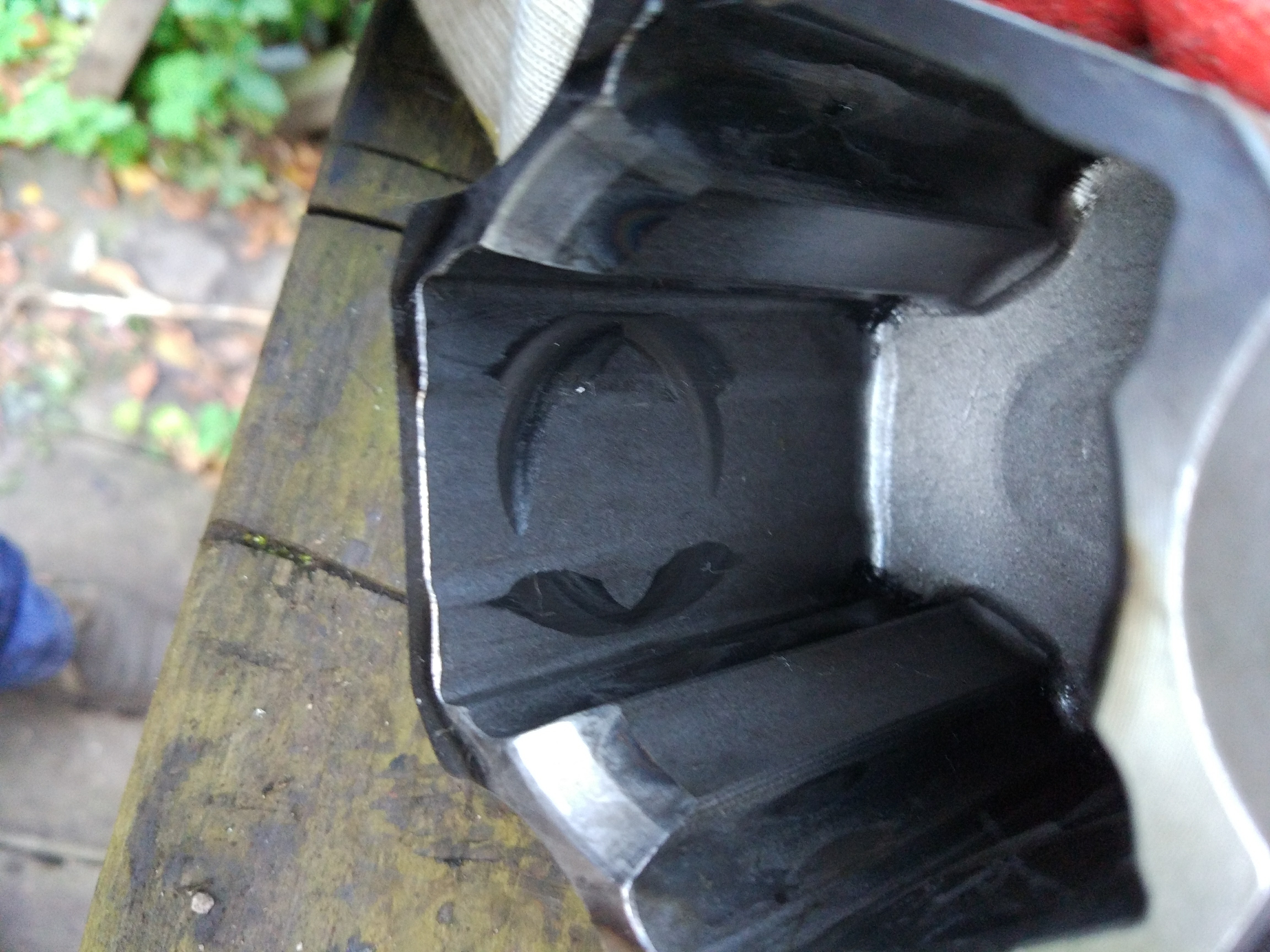

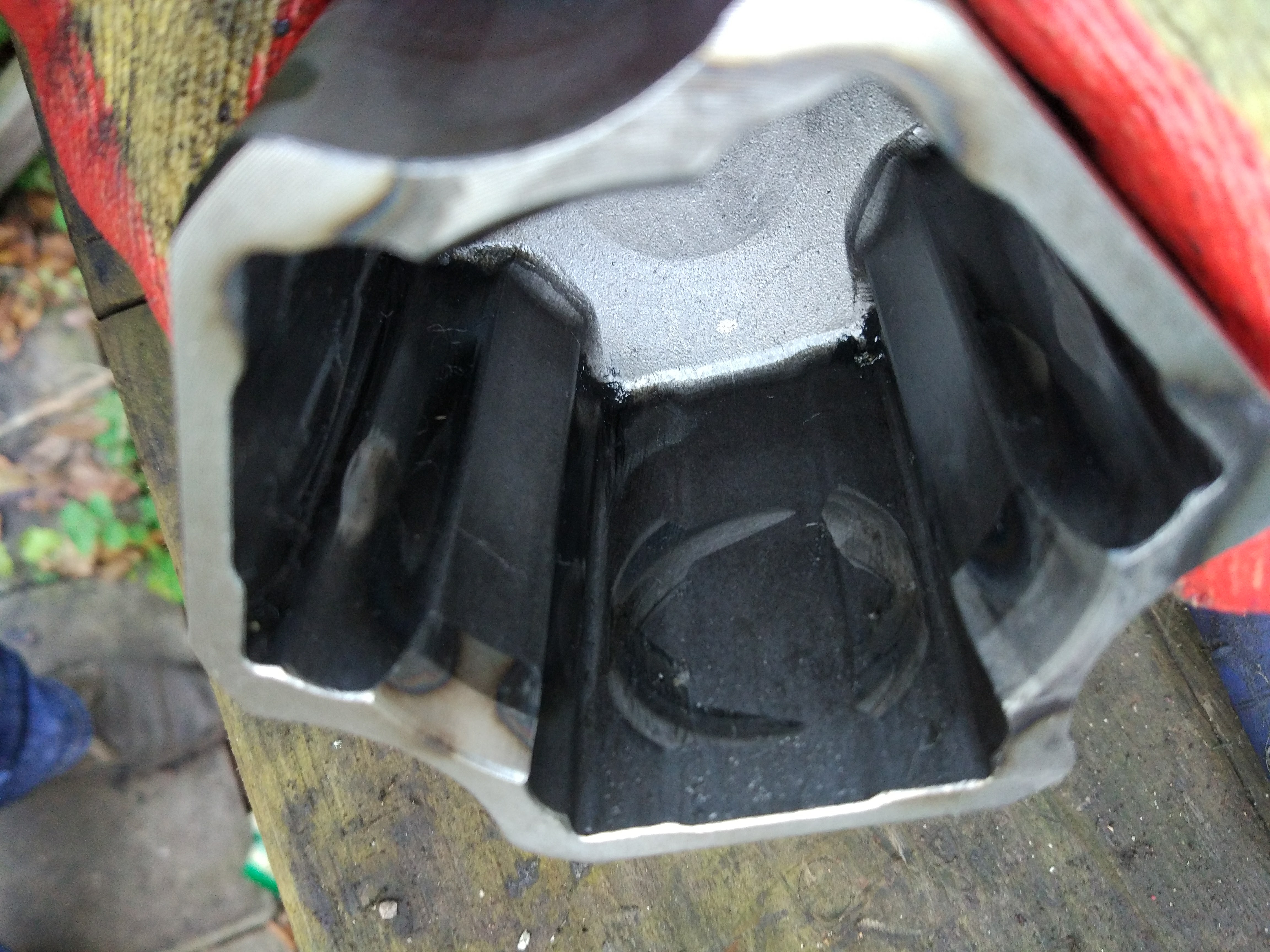

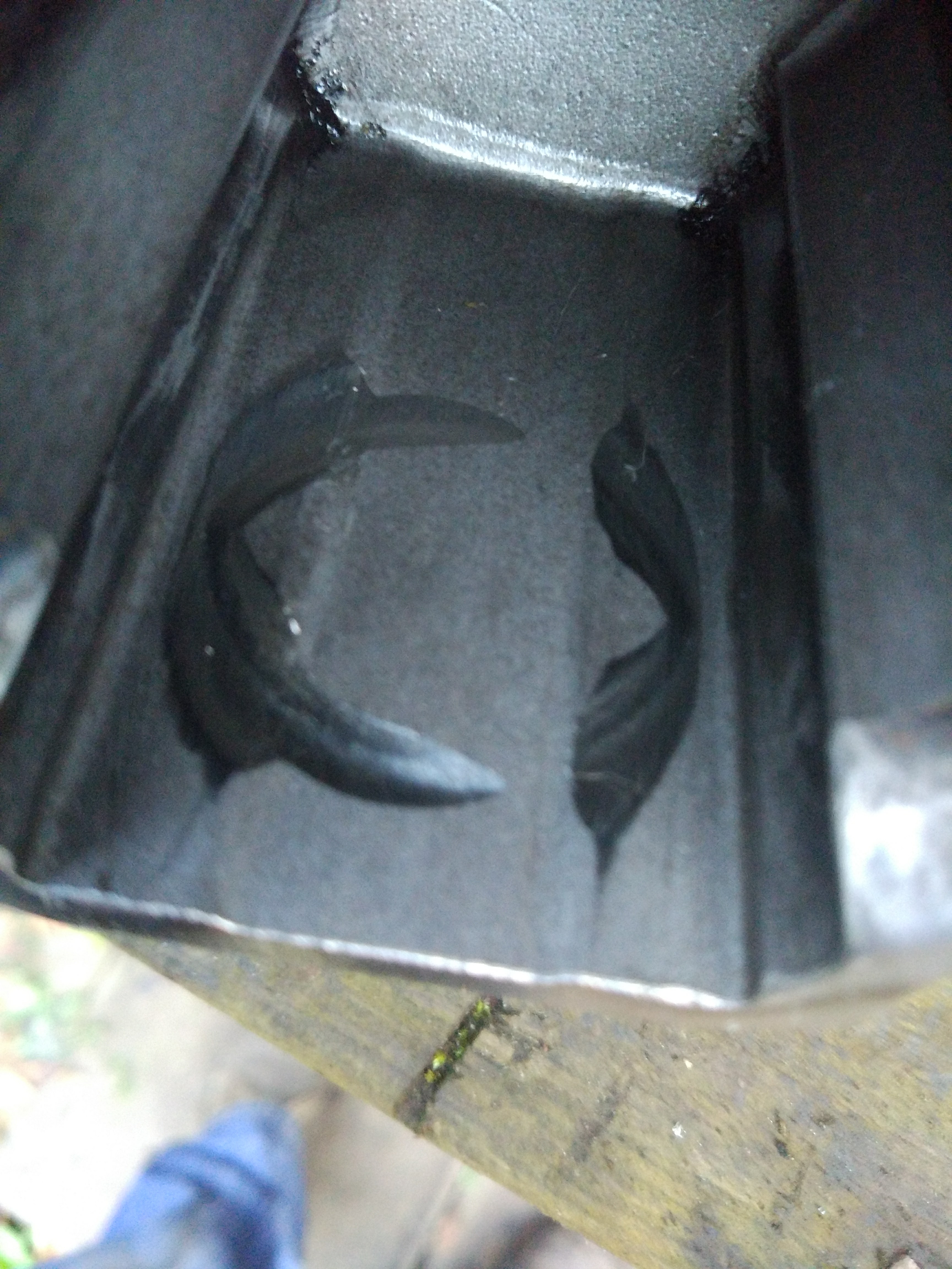

Сообщение Mefi{$}tofeL » 17 окт 2016, 16:30
Всем привет. Внесу свои пять копеек)
У меня B6 2007 года TDI BKP DSG.
На пробеге 205тык(пробег родной, машина куплена здесь новой) начался расколбас кузова влево-вправо при разгоне от 40 до 90. Причем этот расколбас был до такой степени сильный, что аж поясницу становилось больно :evil: Далее при наборе скорости свыше 110 начиналась вибрация.
Как и большинство здесь читающих, несколько раз балансировал колеса - но это не дало никакого эффекта.
Найдя эту тему, но сначала не дочитав до конца, купил себе гранату Myle :x и радостный поехал ее менять Ваг-сервис на талалихина. Изначально мои подозрения были на короткий левый шруз, что собственно я и сказал мастеру, на что получил ответ - "мы лучше знаем, надо менять на правом".На вопрос почему они так решили, мне было сказано, что им "показалось", что на нем осевой люфт чуть больше чем на левом... И поменяли внутреннюю гранату на правом шрузе. После завершения работ, мне было предложено прокатиться вместе с мастером. И каково-же было мое удивление, что НИЧЕГО не поменялось. На вопрос к мастеру "Какого х***??", он ответил что это просто не оригинальная деталь и надо ставить оригинал, тогда вибрация пройдет... :evil: :evil: :evil:
Поругавшись с ними, забрал свою старую гранату и поехал дальше думать.
Но к сожалению думать было некогда, т.к. через неделю была запланирована поездка в батуми, а это 2600км в одну сторону.
И тут, волей случая, мне подвернулся левый(на левую сторону)) привод SKF в сборе за 6500ре. Долго не раздумывая, купил его и полетел в VAG-sto(ребятам отдельное спасибо за оперативную замену), где мои догадки оправдались, да и они подтвердили, что в первую очередь надо менять гранату с левой стороны. Поменяли шруз и тут о чудо! Машинка поехала идеально ровно, никаких вибраций!))
Так я и поехал в Батуми, прокатился по всей Грузии и вернулся обратно. На круг вышло 5300 км.
И вот неделю назад, я обнаружил, что расколбас кузова начал опять появляться с 60-80км/ч, да и звуки какие-то странные при повороте руля в право..
Приехав на дачу, вспомнил, что старые детальки я не выбросил и решил отмыть старую родную гранату. Отковырял из нее старое масло, после промыл соляркой, а там вообще никакого износа, только риски как работал трипод. Не долго думая, взял новый пыльник(был в закромах GKN) и полез менять Myle на старый оригинальный.
На замену ушло 1.5 часа, тихо не спеша. Трипод Myle с палки снялся рукой, то-есть он сидит вообще без натяга! Старый трипод оделся молотком, с хорошим натягом. Собрал и поехал. О чудо! Все вибрации прошли!!! :dance:
После разобрал свой оригинальный левый шруз(который я заменил на SKF), внутреннюю гранату. И тут стало понятно от чего была вибрация - чашка целая, так-же без следов износа, а вот один из подшипников трипода развалился, что и привело к его смещению.
ИТОГО:
Граната Myle прошла всего 9-10тыс.км и опять начался расколбас. Ниже фото износа самой чашки, трипод целый. Для понимания - эти раковины почти 2мм глубиной. Ощущение, что чашка сделана из сыромятины..
Трипод от Myle отлично подходит в нашу гранату. Но что не нравится, он отвратительно сидит на палке. Возможно ли купить сам трипод(или подшипники) отдельно?
Родной пыльник стоит GKN с маркировкой VW. Новый пыльник GKN-spidan его идеальная копия.
Хочешь сделать хорошо - сделай это сам!)
