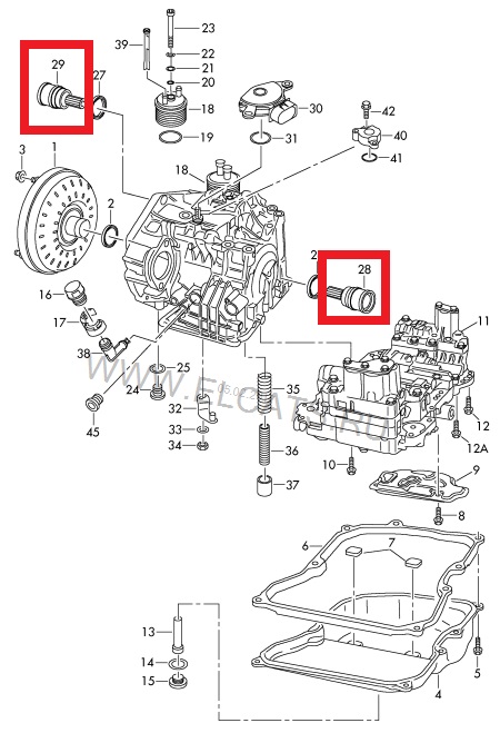

Сообщение kalmar107 » 30 янв 2017, 20:10
Тема хорошая, но возникла еще проблема. Не хочет выходить левый стакан из коробки, хоть ты тресни. Справа, без проблем вышел, а слева, что только не делали, не хочет. Сменил два сервиса, по началу думал руки кривые. Кто сталкивался с такой проблемой, помогите советом. Поможет ли снятие и разбор коробки. Механики говорят, что коробку разобрать нельзя пока не вынешь стакан. Замкнутый круг, какой то.
kalmar107
Сообщения: 37
Зарегистрирован: 06 окт 2011, 22:41
Откуда: Калининград
Re: вибрация при разгоне. Дешевый способ.
Сообщение Андрей 1988 » 31 янв 2017, 21:18
kalmar107 писал(а):Тема хорошая, но возникла еще проблема. Не хочет выходить левый стакан из коробки, хоть ты тресни. Справа, без проблем вышел, а слева, что только не делали, не хочет. Сменил два сервиса, по началу думал руки кривые. Кто сталкивался с такой проблемой, помогите советом. Поможет ли снятие и разбор коробки. Механики говорят, что коробку разобрать нельзя пока не вынешь стакан. Замкнутый круг, какой то.
Я из старого алюминиевого рычага делал съёмник именно для левого стакана, простой алюминиевый клин...без него левый стакан вытащить очень проблематично!!!

Сообщение Darkey » 05 фев 2017, 02:11
Народ подскажите в exist светиться для коробки kgv полуосевой вал, но номера нет, кто поможет? подойдет ли он вместо 1K0 498 103 C
И в чем разница между 1K0 498 103 C и 3C0 498 103 G, 3C0 498 103 H, 3C0 498 103 A
Идея в чем, купить эти промежуточный вал, поставить, а потом использовать 1K0 498 103 E,F, есть аналог от laebro
