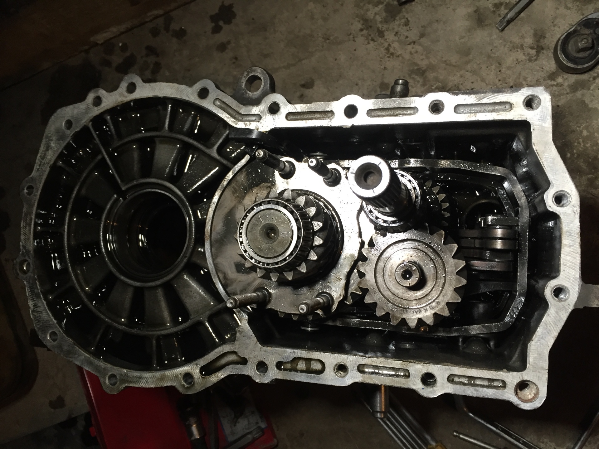

Сообщение oksana.kretinina2009 » 10 ноя 2015, 16:48
Добрый день !
у меня захрустела первая передача, при включении на малом ходу, и иногда на месте.
регулировка тросиков кулисы не помогла. на форуме по б6 пассату намекнули про синхронизатор первой передачи.
я снял коробку проверил сцепление: все норма с диском .
располовинил кпп и встал в ступор, не могу вынуть валы, чтобы добраться до синхрона.
уверен дело в нем, тк его запчасти примагнитило на пробку слива жижи (ваги говорят там масло должно быть)
визуально вижу замученую шестерню первой передачи вторичного вала, но не могу ее снять дабы добраться до синхрона.
кто поможет, и кто подскажет как снять валы или шестерню
Зарегистрирован: 10 ноя 2015, 16:46
Re: Масло в МКПП
Сообщение новожилов » 10 ноя 2015, 18:59
Зря полезли!!!
Коробку нужно было разбирать с другой стороны!
Пресс нужен и съемники.....
Собирайте все обратно и к ближайшему специалисту.....с деньгами!
