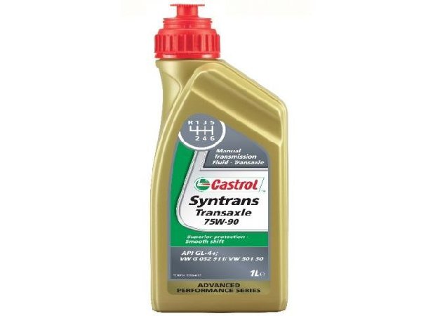

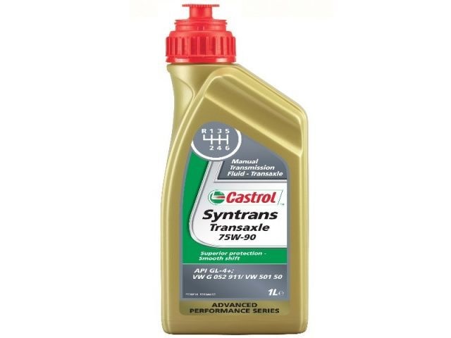

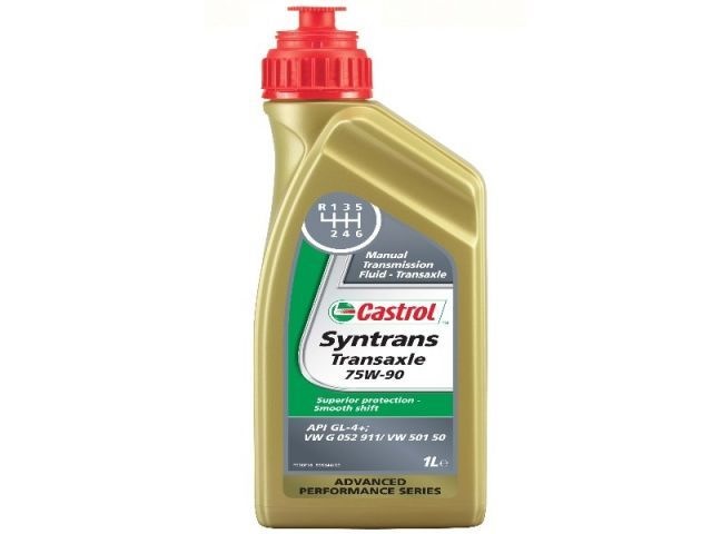

Сообщение jons_lv » 20 апр 2016, 13:00
jons_lv писал(а):WVWZZZ3CZ7E036062
Какое масло в кпп мою?
Спасибо
Такое масло подойдёт? Оригинал по той же цене но надо ждать пару дней :?
