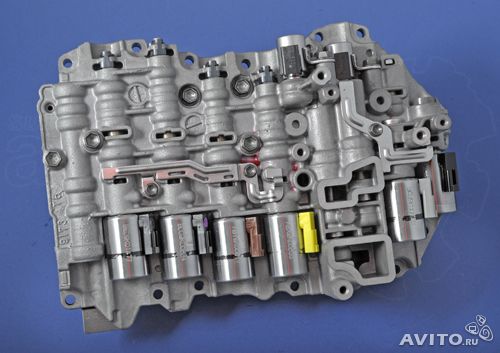

Сообщение serg001 » 14 ноя 2013, 13:29
вот он...

Сообщение Sergoren » 14 ноя 2013, 16:47
serg001 писал(а):вот он...
Крааасиииивыыыый... сцуко))))
Спасибо получать буду сравню....
По итогам отпишусь!!!!
Всем щастья)
