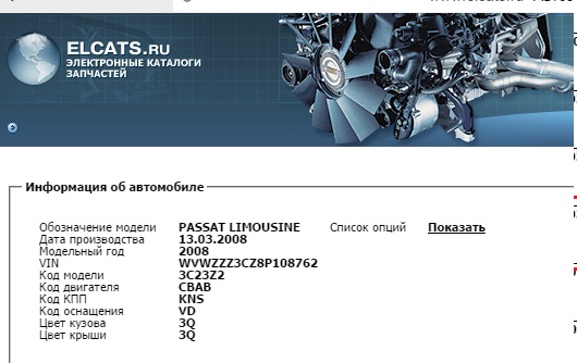

Сообщение Edyardo » 11 окт 2016, 20:13
ПОДСКАЖИТЕ ПОЖАЛУЙСТА ДРУЗЬЯ, КАКОЕ МАСЛО ЛИТЬ В КОРОБКУ МЕХАНИКА 6-ТИ СТУПЕНЧАТАЯ, ДВИГАТЕЛЬ CBAB. VIN WVWZZZ3CZ8P108762 выяснил код коробки KNS
Edyardo
Сообщения: 27
Зарегистрирован: 13 окт 2013, 19:37

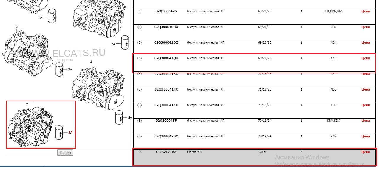

Re: Масло в МКПП
Сообщение Placent » 11 окт 2016, 21:50
Edyardo писал(а):ПОДСКАЖИТЕ ПОЖАЛУЙСТА ДРУЗЬЯ, КАКОЕ МАСЛО ЛИТЬ В КОРОБКУ МЕХАНИКА 6-ТИ СТУПЕНЧАТАЯ, ДВИГАТЕЛЬ CBAB. VIN WVWZZZ3CZ8P108762 выяснил код коробки KNS
volkswagen passat b6, 2.0 fsi bvy, 6мкп 02s jcp, 2006 года

Re: Масло в МКПП
Сообщение Edyardo » 11 окт 2016, 22:51
спасибо!!!!!!

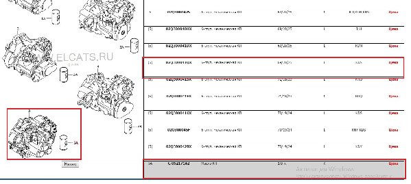

Сообщение Александр332vk » 11 окт 2016, 23:47
Здравствуйте, пожалуйста подскажите какое масло и сколько а так же сколько мест слива в коробке КХХ ? :? Заранее благодарен - в ветке смотрел но информации не увидел. :oops:
Re: Масло в МКПП
Сообщение новожилов » 12 окт 2016, 00:10
KXX - это код коробки серии 02Q :
Заправочный объем :
И еще :

Re: Масло в МКПП
Сообщение Александр332vk » 12 окт 2016, 07:49
Привет, вот спасибо добрый человек, а марка масла то.. :? Или чего то Я не понял? :oops:
