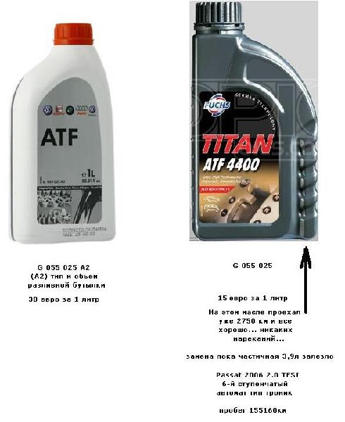

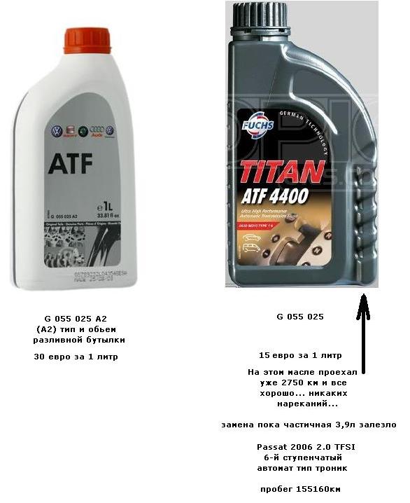

Сообщение NICKYOO » 20 сен 2011, 16:18
Dima79 писал(а):
NICKYOO писал(а):Кароче спросил я специалиста от представительства ОД VW “Rumeon” в Молдове (Кишинев), по поводу замены масла в 6 ступенчетом автомате с тип троником на B6… сказали что у немцев нету таково понятия замены масло в АКПП особенно в последнее время такая тенденция что – если что то им не пондравилось… сразу же меняют машину… или коробку… целиком, для них 1000 евро это не деньги… тем более что там сказано, что масло не меняется за весь срок службы АКПП который может быть и 80000км и 100000км и 120000км и 160000км … как кому повезет… кароче не написано ни где… Так что мне ответили что масло у нас меняется для того чтобы продлить работоспособность АКПП (что естественно), и делается это раз в 60000км…
У меня машинка B6 2006 2,0 TFSI американка 154000км… не знаю до меня меняли масло или нет, рывков никаких небыло, но поменял масло и фильтр… уплотнитель поддона не менял… сказали что не обязятельно… А масло которое сливали было темно-желтоватого цвета если на руке посмотреть… на свет немного красноватый… а так было темное… и немного пахло специфически горелм не сильным запахом…
Залезло до 4литров масло TITAN ATF 4400 VW 055 025
Проеду пару тысячь отпишусь…
специфически горелым это значит, что маслице уже подносилось и незря поменял, кстати TITAN ATF 4400 уже не впервый раз встречаю в использовании на типтроне - отпишись как результат...
ПОКА проехал 2750км все нормально .... вроде никаких толчков... нет проблем ...

Сообщение NICKYOO » 21 сен 2011, 17:38
вот... 8-)
