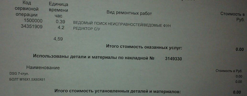

Сообщение Stasik V. » 04 июн 2012, 21:51
Теперь у меня новая коробка. 45000 км.
P.S. Сказали, что действительно новая (с модернизированным сцеплением и мехатроником), в том плане, что не восстановленная.
А вот про DSG-6 сказали, что их очень часто меняют на восстановленные, по крайней мере по гарантии.
.JPG
Последний раз редактировалось Stasik V. 05 июн 2012, 10:59, всего редактировалось 1 раз.

Сообщение Stasik V. » 05 июн 2012, 09:51
Первые впечатления от новой коробки (проехал 60 км):
- адекватнее реагирует на работу газом по сравнению со старой;
- переключения на повышенные передачи чуть жестче.
