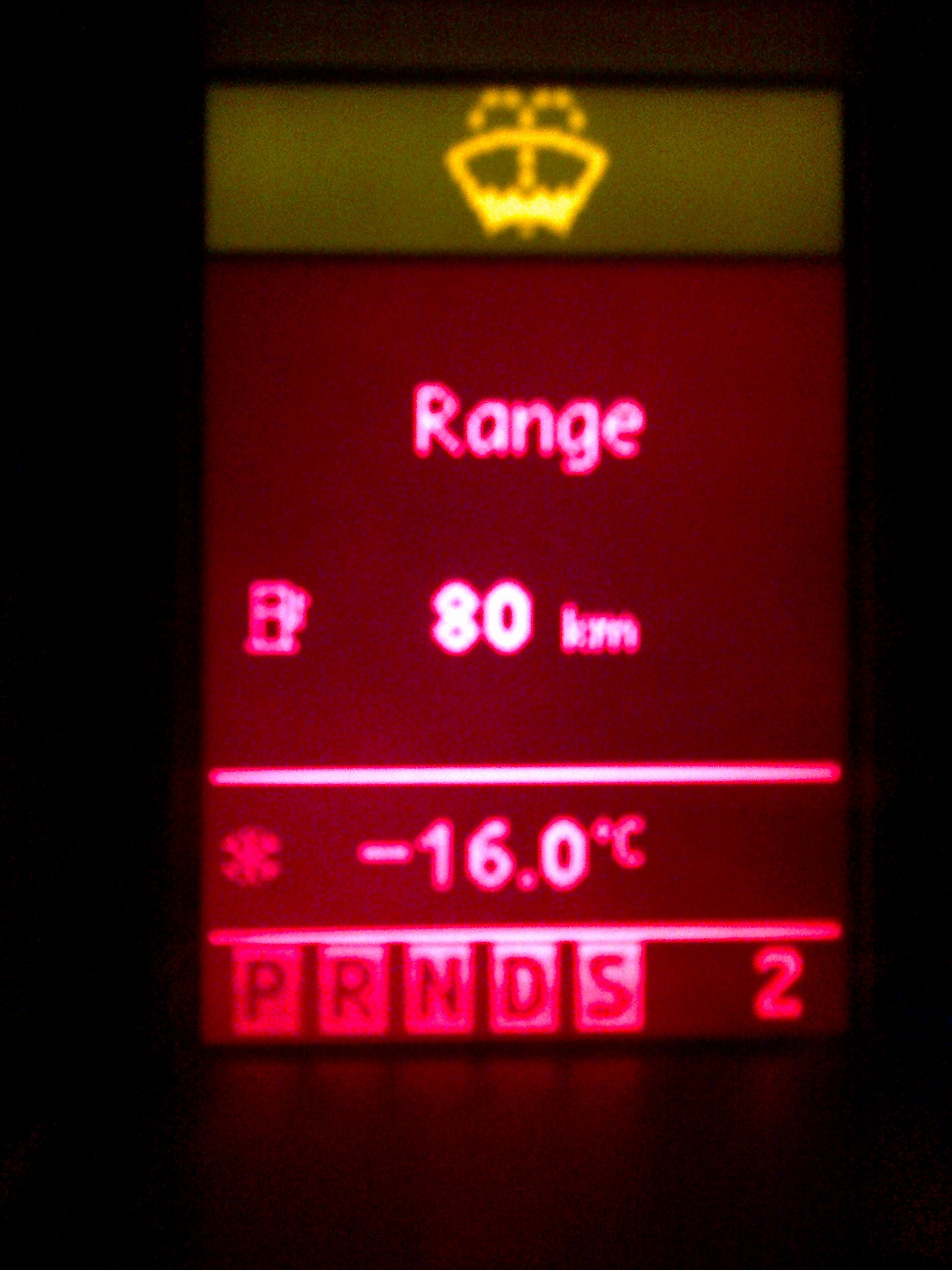

Сообщение Rena_Narrena » 06 мар 2013, 20:11
Всем привет)
Вообщем проблема такая с коробкой АКПП, прогреваю машину. затем езжу минут 20, все как бы нормально и дальше при торможении иногда машина начинает как бы дергаться, толчки такие маленькие, даже когда остновишься полностью она продолжает дергаться не сильно (похоже на толчки и дергания, как допустим на механике едите на 3 передаче и начинаете тормозить до 0 км/ч не нажимая сцепления и вот она как бы глахнет дергается ) случается это не всегда, примерно раз в 15 минут((
блин что делать?( неужели гидроблок?????
помогите советом плиз!!!
А еще после езды через минут 20, блин вырисовывается следующая картина, как на рисунке. Видно, что режимы P R N D S горят красным и показывает постоянно что едишь на 2 скорости хотя это не так.
В идеале же должно быть что допустим едишь и горит только D режим и показывает соответствующую скорость.
да бли че такое помогите плиз!

Сообщение Чиф95 » 06 мар 2013, 21:57
Rena_Narrena
Это вроде как сигнализирует про аварийный режим работы коробки

Сообщение Pixel » 06 мар 2013, 22:01
Может проводка?

Сообщение Vicktor47 » 15 мар 2013, 18:26
Rena_Narrena писал(а):Всем привет)
А как ведет себя машина!?Едет без проблем или по ощущениям дальше второй не переключается?!Если последнее, то это не гидроблок, а куда более проблематичная трабла...
