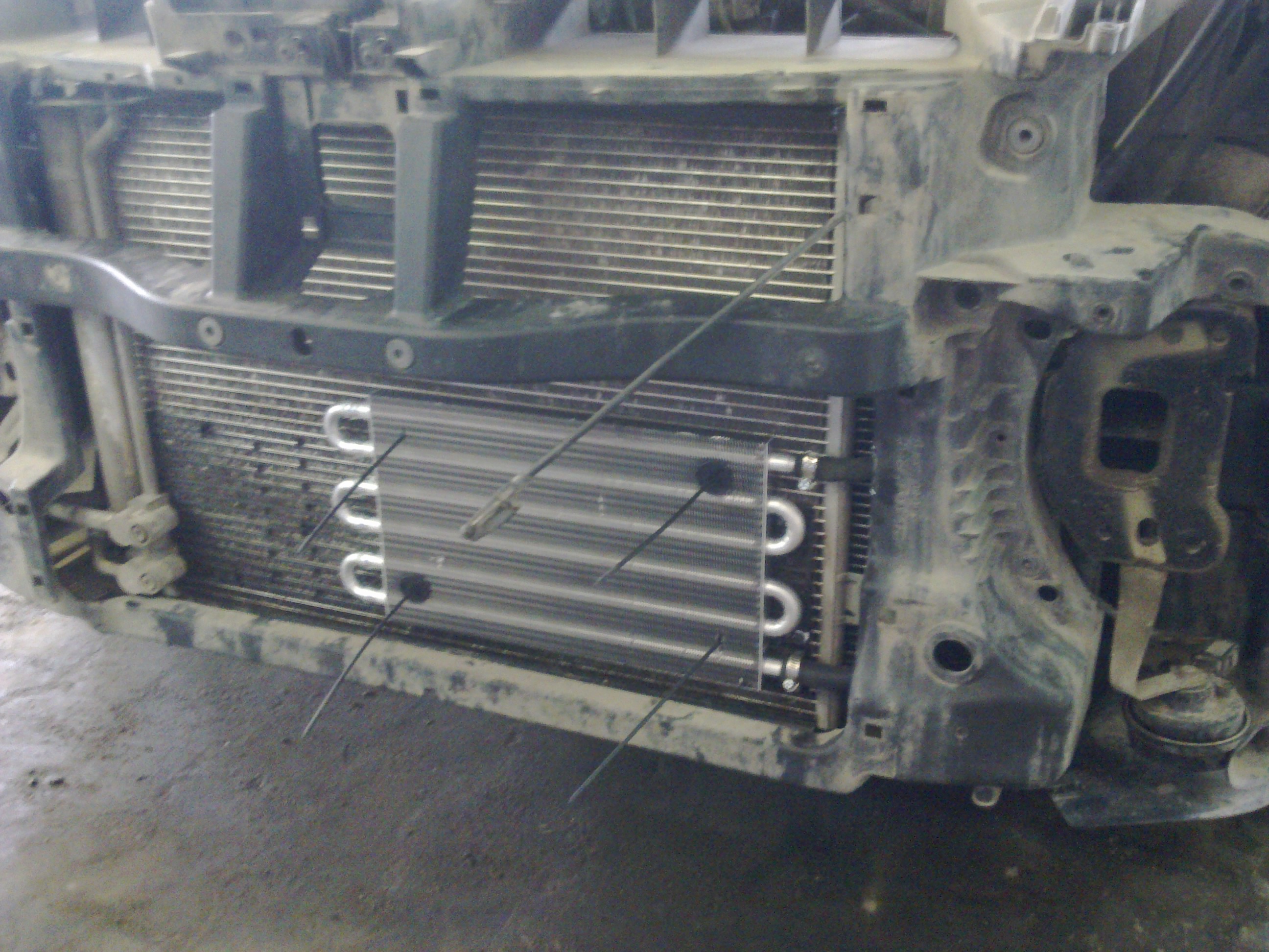

Сообщение Dimon_K » 28 ноя 2013, 08:38
Откуда тут сказки про дп радиатор за 10 000 руб, это что за сумасшедшие суммы? И как раз есть такие кто успел изъездить уже меняный новый гидроблок за 60 000 км примерно, считай два лета и он начинает напоминать про себя тычками.
Пишу опять, кому нужна инфа по установке радиатора - обращайтесь!!!

Re: ГИДРОБЛОК АКПП - ЗАМЕНА ИЛИ РЕМОНТ!!!!
Сообщение Dimon_K » 28 ноя 2013, 08:44
Доводы друзей сервисменов о ненужности радиатора на эту коробку немного не актуальны, а обусловлены только сторонней логикой (типа "Если заводом изготовителм не предусмотрен теплообменник,значит нафиг он не нужен.На VAGе не дурачки сидят")
Здесь подход индивидуален именно к этой машине, и нужно самому на ней ездить что бы понять необходимость этого охлаждения.
А самый лучший аргумент в пользу , это наличие радиатора у турбовых 2.0, и отсутствие похожих проблем.

Сообщение Dimon_K » 28 ноя 2013, 10:32
Масло менял раз в год, получается 30 000 км, причем на аппарате полностью........, думал обойдусь без радиатора при частой замене масла, не вышло.....

Сообщение Dimon_K » 28 ноя 2013, 14:13
andrei7077 самый умный по ходу......................, кто же догадается радиаторы промывать
Mandr давай в личку ел почту, вышлю чертеж.

Сообщение Dimon_K » 29 ноя 2013, 09:20
Mandr писал(а):
Dimon_K писал(а):Откуда тут сказки про дп радиатор за 10 000 руб, это что за сумасшедшие суммы? И как раз есть такие кто успел изъездить уже меняный новый гидроблок за 60 000 км примерно, считай два лета и он начинает напоминать про себя тычками.
Как раз нужна инфа, поделись пожалуйста
Отправил чертеж и инструкции, радиатор покупай ОС 1405, у меня 1404, но по практике можно и больше.
По поводу что это плохо типа холодное масло не слушай, просто зимой на холодной машине не гарцуй.Что в принципе и без доп радиаторов нельзя делать.
Коробка работает реально мягче и приятнее.Я еще разбирал гидроблок , если интересно проконсультирую что сделать, это если есть пинки у тебя.
