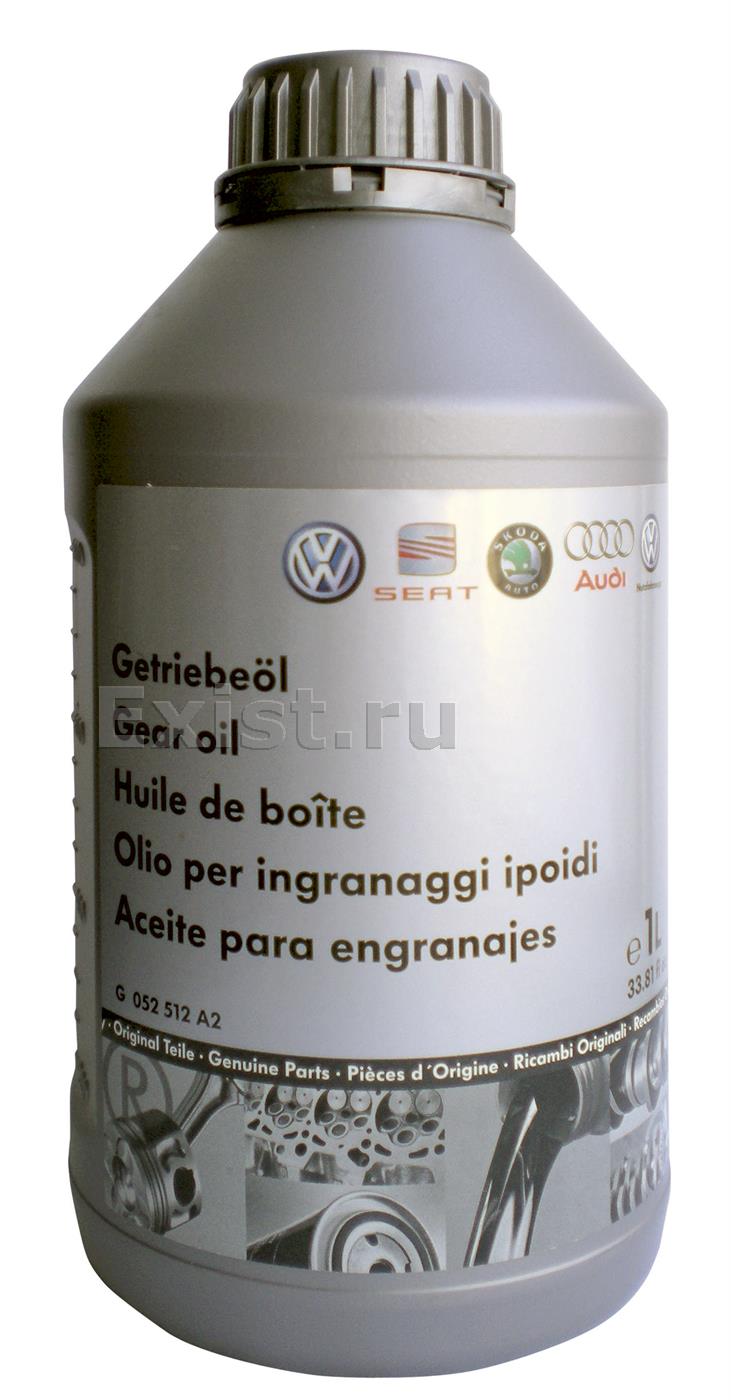

Сообщение Константин NUR » 22 апр 2017, 15:34
Доброго времени, форумчане! Подскажите маслице в коробку - VIN: WVWZZZ3CZ8P114454. :?
VW Passat B6, 2008 г.в., BZB, МКП, RNS-510.
Константин NUR
Сообщения: 30
Зарегистрирован: 03 апр 2017, 19:24
Откуда: Новый Уренгой
Re: Масло в МКПП
Сообщение новожилов » 24 апр 2017, 15:28
Судя по Вашему вину коробка серии 02S с кодом JWX и можете смело заливать минералку G052512A2 - 2.3L

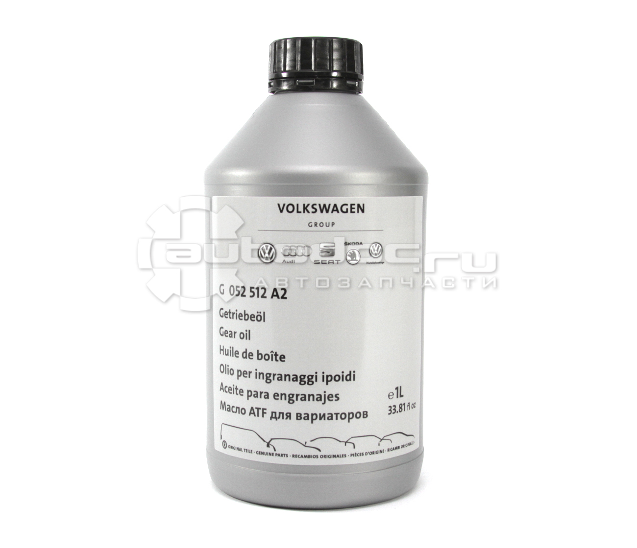

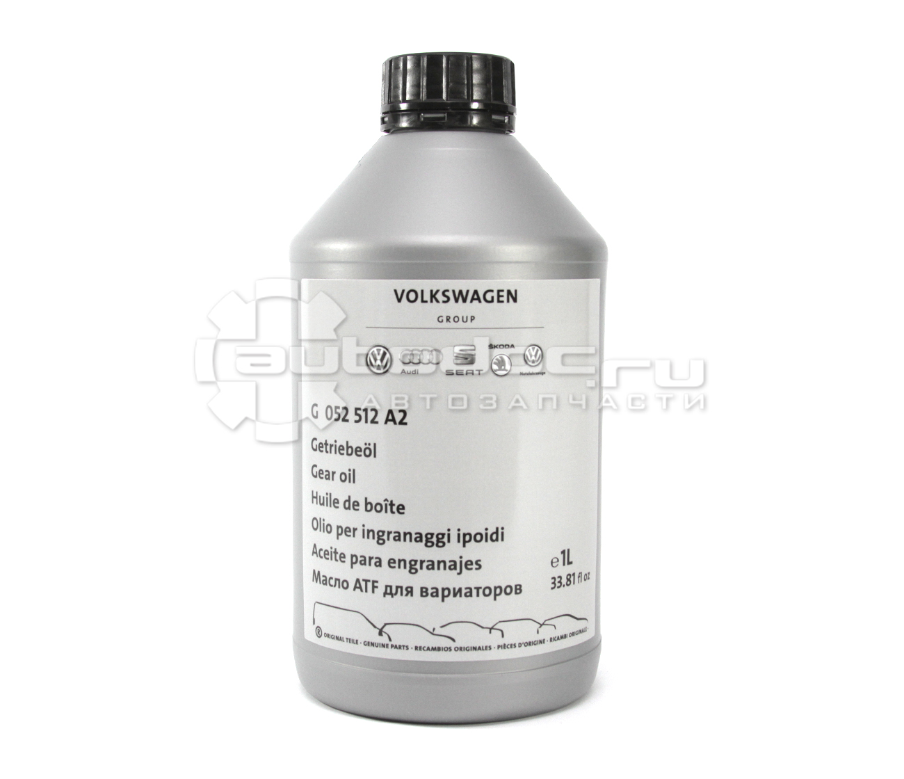

Сообщение Константин NUR » 24 апр 2017, 19:13
На канистре из autodoc.ru написано по-русски - для вариаторов. А на канистре из Exist всё на европейских языках. И канистры отличаются этикетками и колпачками. Какую взять?
