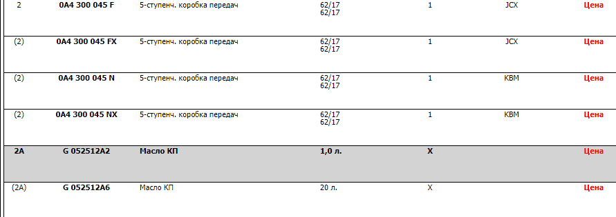

Сообщение LIK2870 » 16 апр 2018, 19:57
Добрый вечер, подскажите верно ли я понимаю мое масло G070726A2 -1.9L PASSAT 2007 -WVWZZZ3CZ7E165189 двигатель BXE, коробка JCX. Буду менять двумассу маховик, вот решил и масло заменить, как только правильно сливать то?
LIK2870
Сообщения: 30
Зарегистрирован: 23 июл 2011, 15:44
Откуда: Брест
Re: Масло в МКПП
Сообщение morpeh » 16 апр 2018, 21:22
LIK2870
Ваше масло G 052512A2.
Хотя, G070726A2, вроде тоже бьётся.
+7 911 891 71 41
morpeh
Сообщения: 3257
Откуда: Псков
Re: Масло в МКПП
Сообщение Димон178 » 16 апр 2018, 21:30
LIK2870 писал(а):Добрый вечер, подскажите верно ли я понимаю мое масло G070726A2 -1.9L PASSAT 2007 -WVWZZZ3CZ7E165189 двигатель BXE, коробка JCX. Буду менять двумассу маховик, вот решил и масло заменить, как только правильно сливать то?
viewtopic.php?f=54&t=25557
Passat B6 1.9 tdi BXE OoWoO
Жигулятор 2106
прицеп ЛАВ
Мотоблок НЕВА
Димон178
Сообщения: 292
Re: Масло в МКПП
Сообщение LIK2870 » 17 апр 2018, 08:36
morpeh писал(а):LIK2870
Так какое все же лить, я посмотрел что G070726A2 это для 5-ти ступки а вот 052512A2 для 6-ти ступки.
LIK2870
Сообщения: 30
Откуда: Брест
Re: Масло в МКПП
Сообщение LIK2870 » 17 апр 2018, 08:46
LIK2870
Сообщения: 30
Откуда: Брест
Re: Масло в МКПП
Сообщение morpeh » 17 апр 2018, 10:54
LIK2870
Я лью такое. У Вас 8-й модельный год. Идёт оно же.
+7 911 891 71 41
morpeh
Сообщения: 3257
Откуда: Псков
