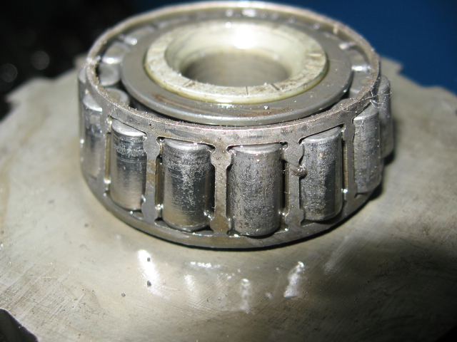

Pool писал(а):Огорчу стружка в коробка DSG появляется из-за разрушения корпуса дифференциала. Он походу сдела из фольги. Струшка проникает во все и вся убивая и мехатроник и гидроблок где он есть. Происходит разрушение при интенсивном разгоне с вывернутыми колесами и дриф, т.е. все что нагружает дифференциал.
Берегите дифф с молоду или меняйте его :)
Это характерно для DSG-6......! Вернее для коробок,чьи владельцы "дрифтят".......перегружая дифер!
Тоже самое происходит на механике! Проблема старая и не решена.....
Для DSG-7 не характерно....
Применять такое определение для всех DSG(стружка из-за разрушения корпуса дифференциала) - глупость!
Ведь вопрос задавал Stasik V. а у него в подписи DSG-7!
На DSG-7,дифференциал редко страдает........! А вот система смазки подшипников - не очень!!!!! Например задний подшипник 2-го вала №3 убивается постоянно.......

Сообщение Pool » 24 авг 2012, 11:52
новожилов писал(а):
Pool писал(а):Это характерно для DSG-6......! Вернее для коробок,чьи владельцы "дрифтят".......перегружая дифер!
Частично соглашусь. Но утверждать что все на ДСГ 6 дрифтят, а вот на ДСГ 7 нет не надо. Стружка не спроста в коробке берется. Как вариант нехватка масла для подшипников, разрушение чего либо и т.д. Не думаю что Фольсваген взял и придумал другой дифф для ДСГ 7.
[/quote]
Спасибо видел такое! Ужас.
А такое видели Изображение
Фото взято с vwts.ru
