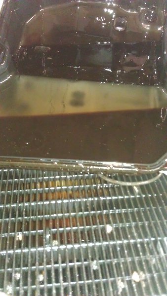

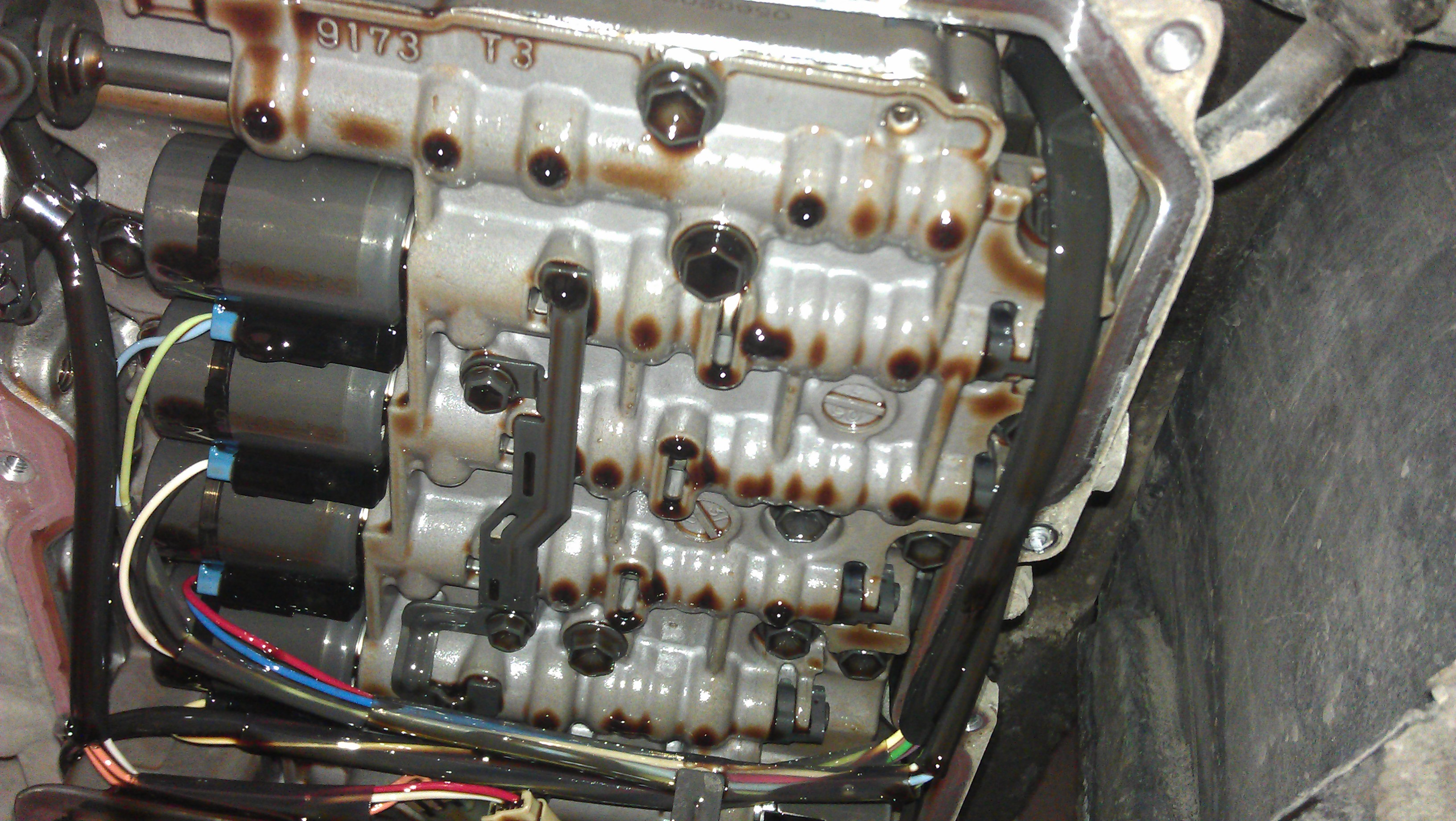

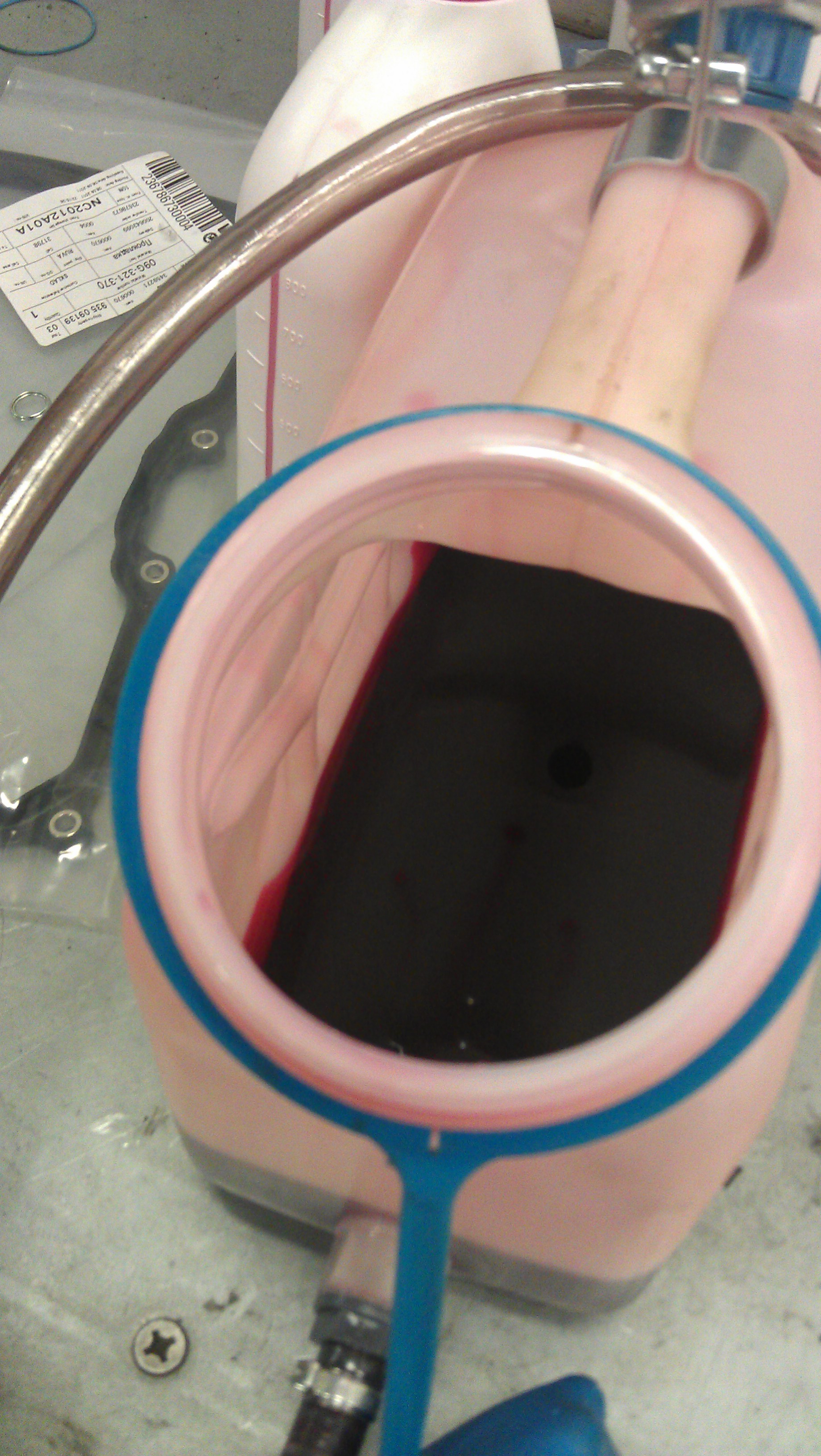

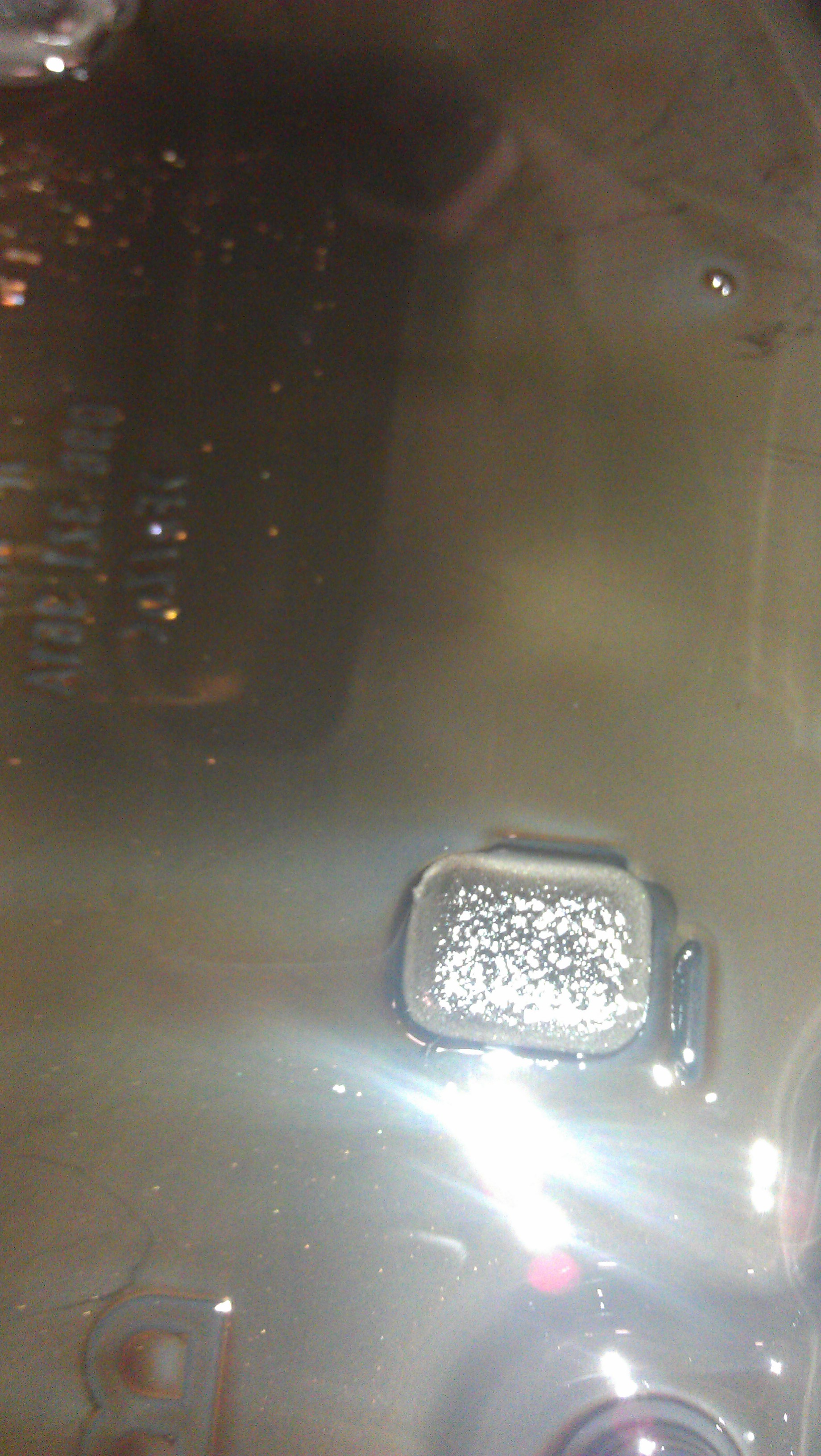

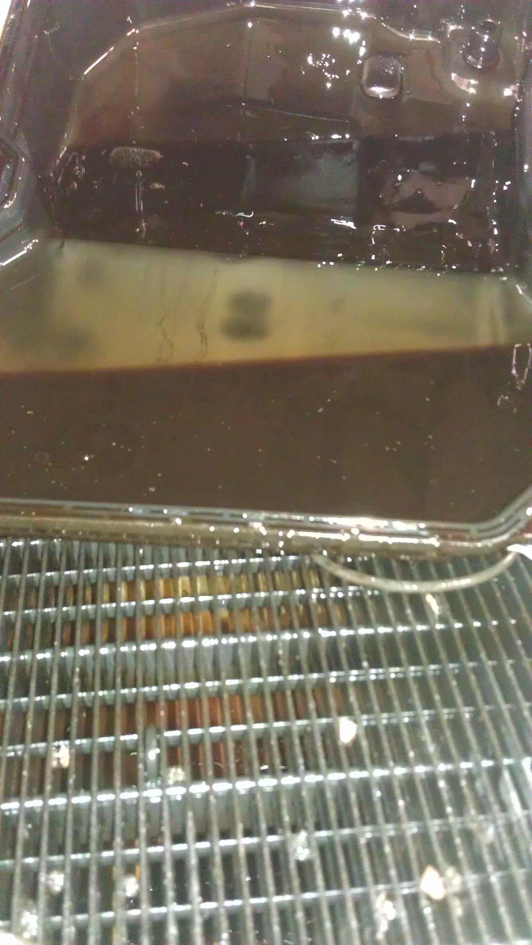

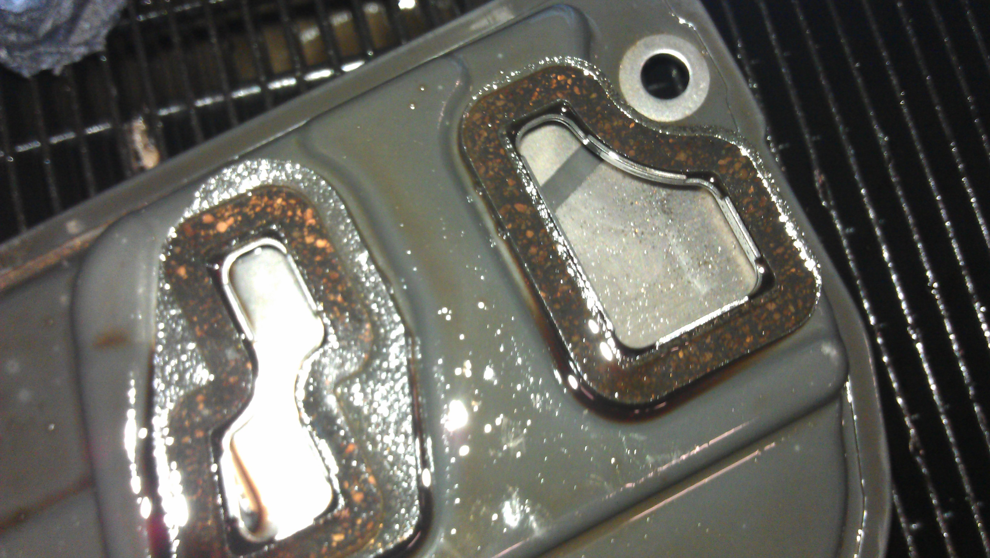

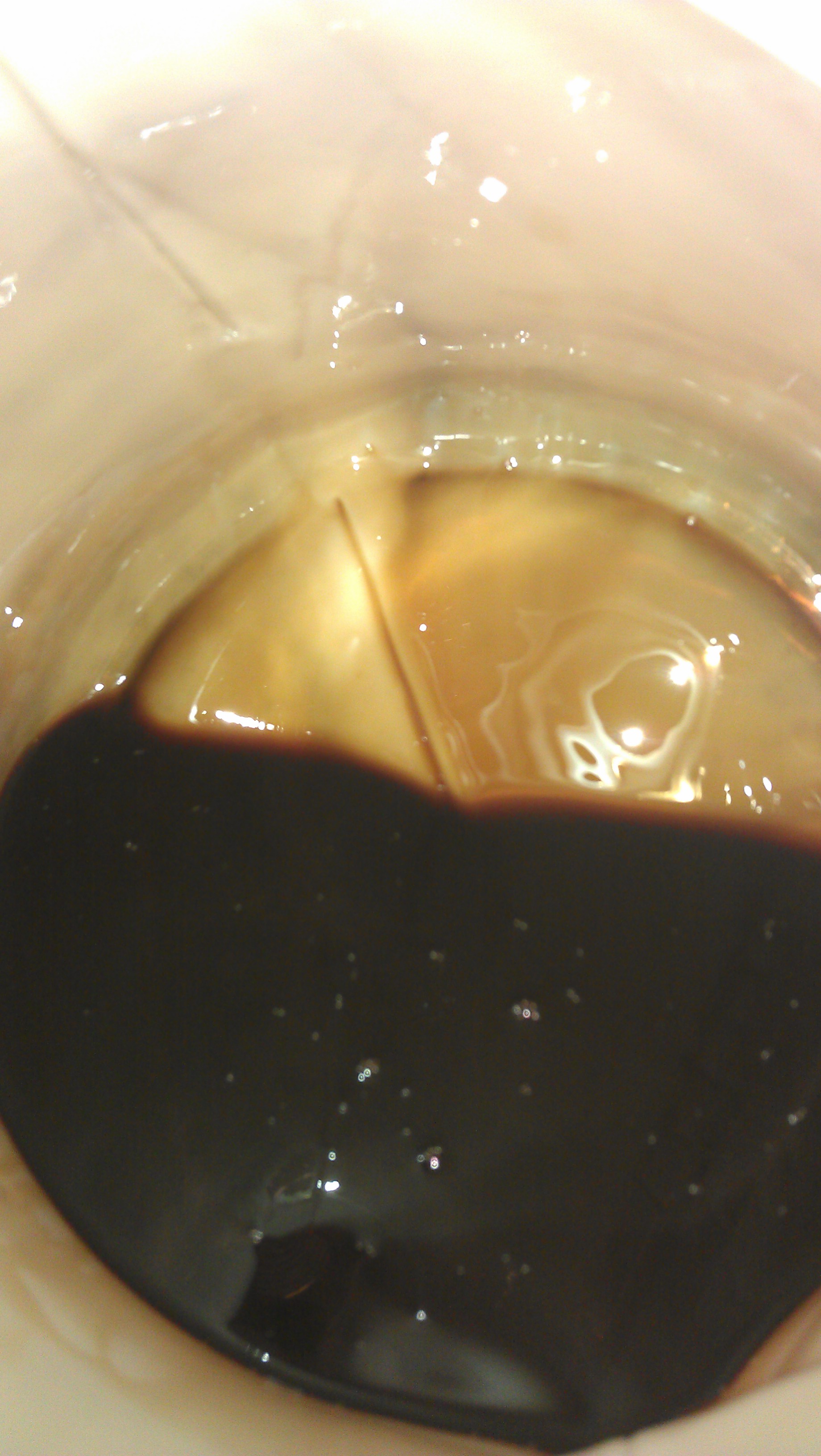

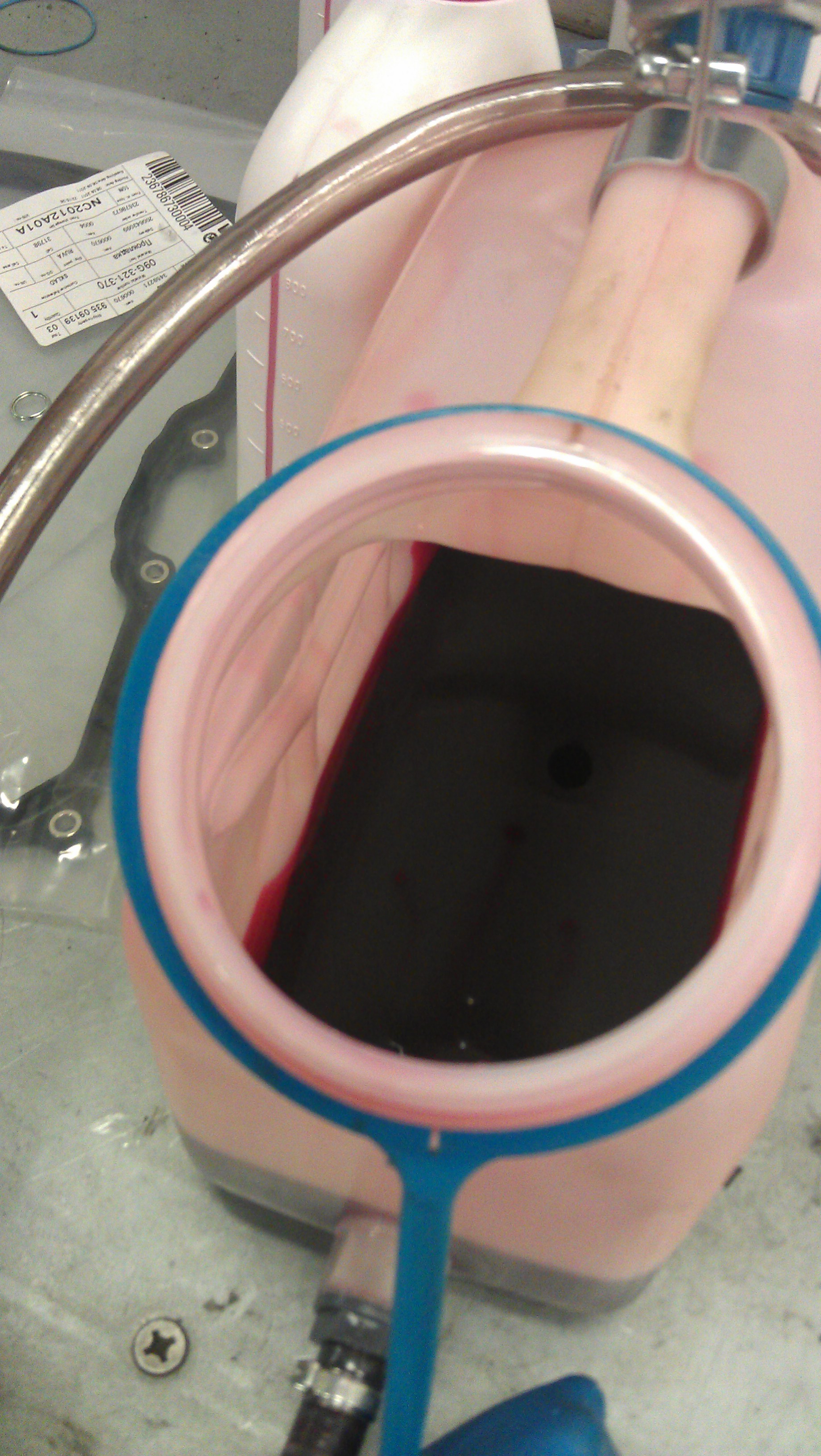

Сообщение ShaMAD » 20 фев 2012, 17:27
Вот и я решился на замену АТФ, особых предпосылок не было, только пробег 93000, прогретая машина передачи втыкала плавно, без ощутимых толчков.
Старая АТФ
Новая АТФ.
Поддон.
Магнит.
На сетке заметны мелкие металлические частицы.
Это то что вылилось с коробки при выставлении уровня.
Делал в "Автоштадт Нева", меняли при мне.
Масло брал оригинал G055025A2 - 774,04р./л * 4 = 3096,18 р.
Фильтр АКПП 09G325429A - 1450р.
Прокладка поддона АКПП 09G321370 - 1450р.
По работе обошлось в 5500р, но это с учетом регулировки фар, замены свечей и клапана ВКГ.
В целом передачи стали немного плавнее переключаться, работой доволен, на душе стало спокойней :)
Через 5000 планирую сделать повторную замену, но уже без снятия поддона.
