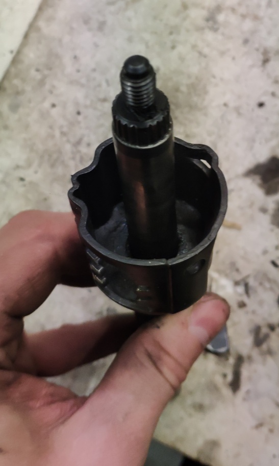

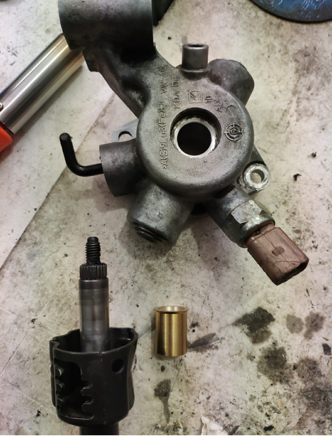

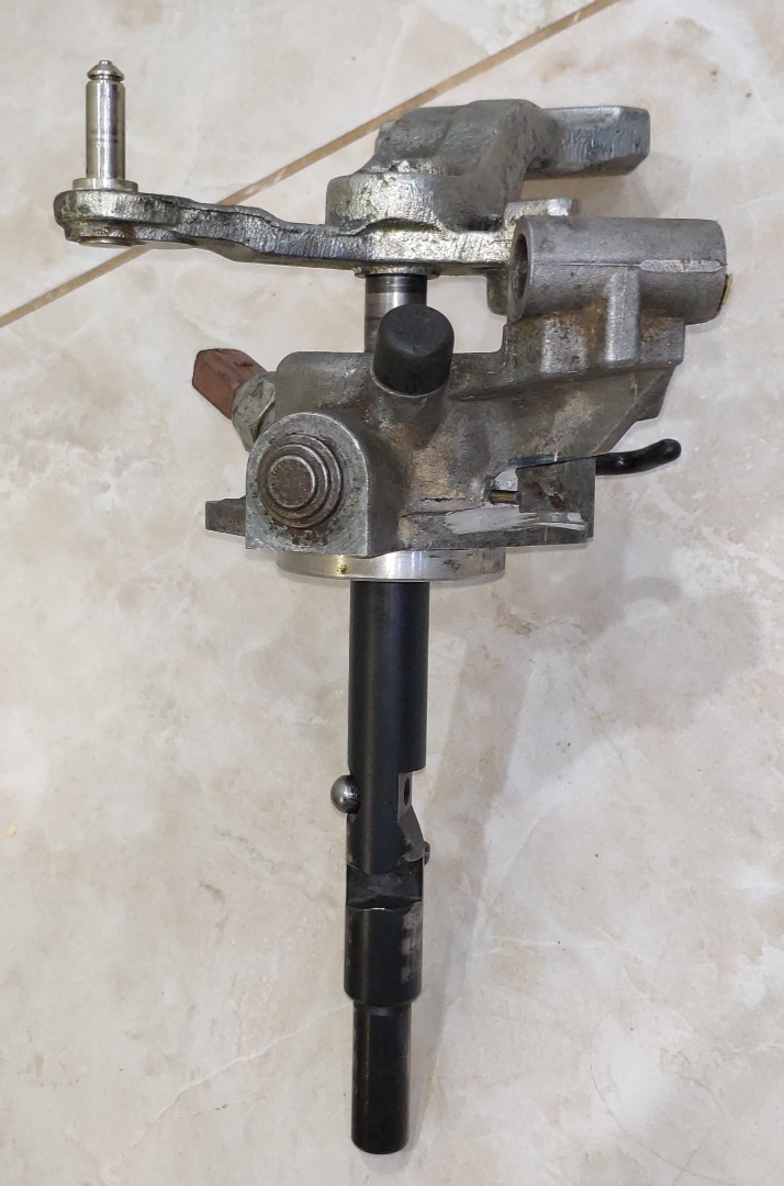

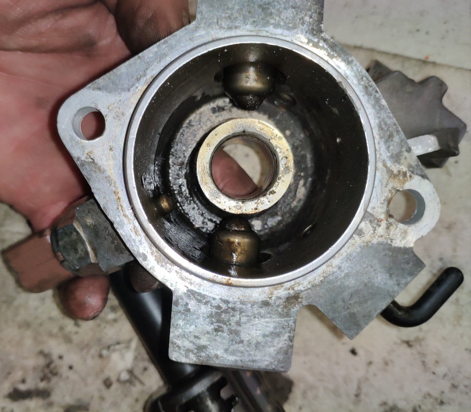

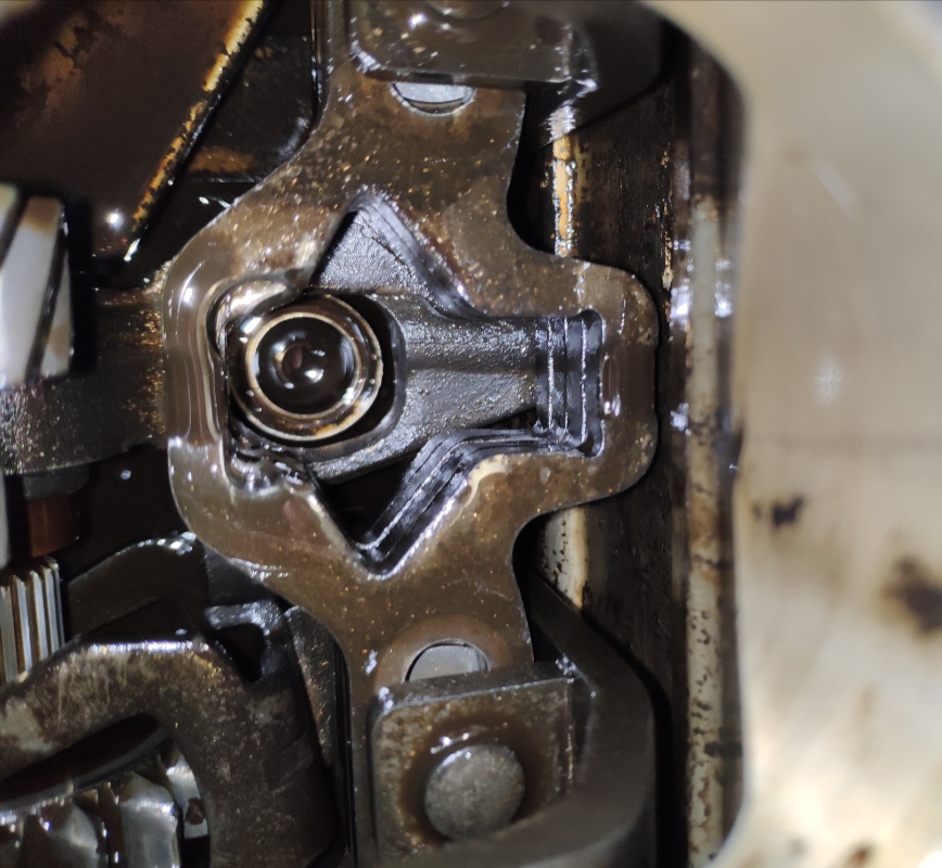

Сообщение Passatus » 18 фев 2022, 13:30

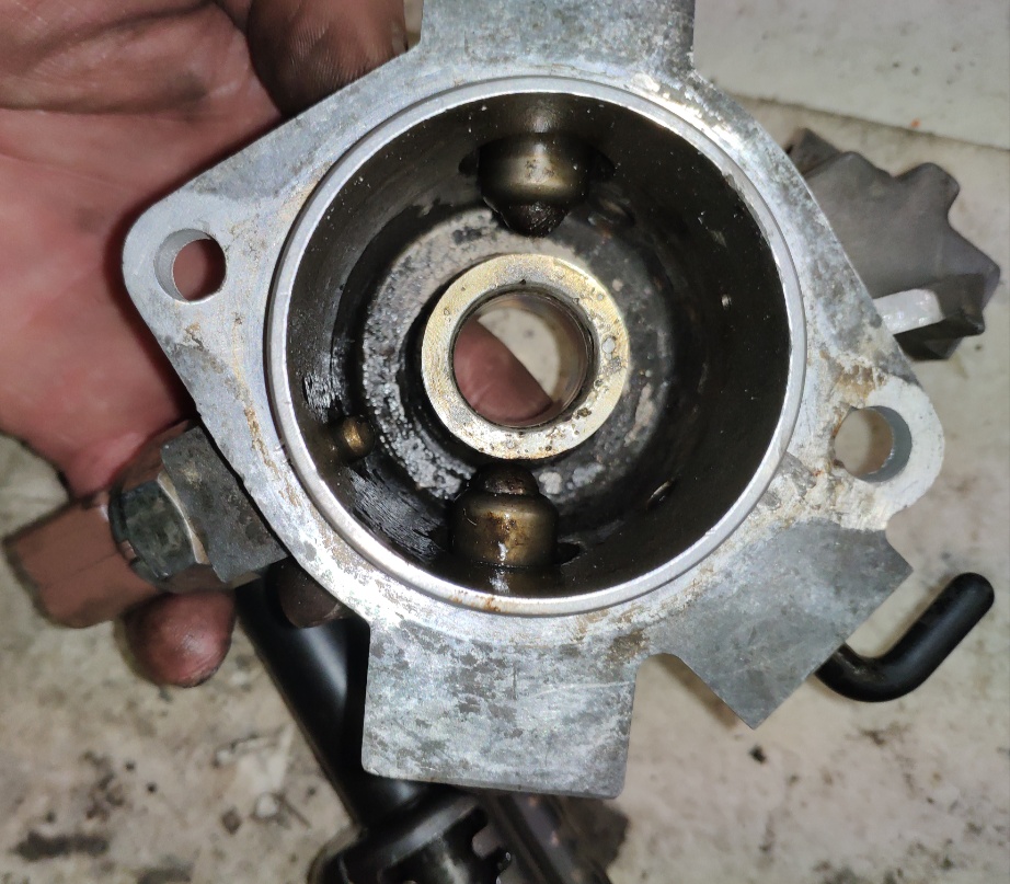

boroda II писал(а):Заменил машинку выбора передач и все прошло.
Механизм включения снимал, был люфт на оси вала, токарь выточил втулку и запрессовал на горячую, поставил новую манжету, люфт пропал переключения стали очень четкие. Когда снимал механизм, то не понравился цвет масла, как раз буду снимать поменяю его заодно.
