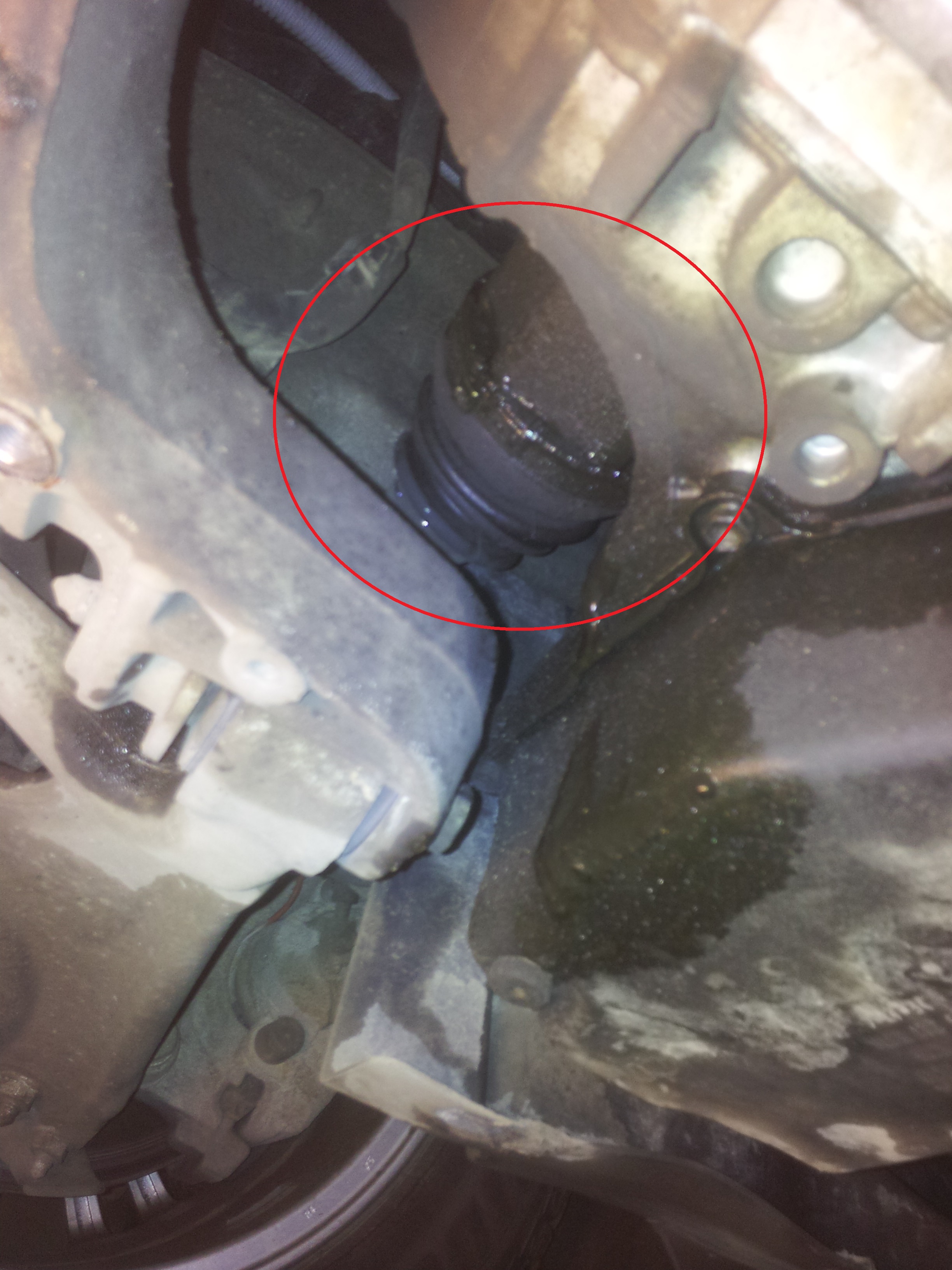

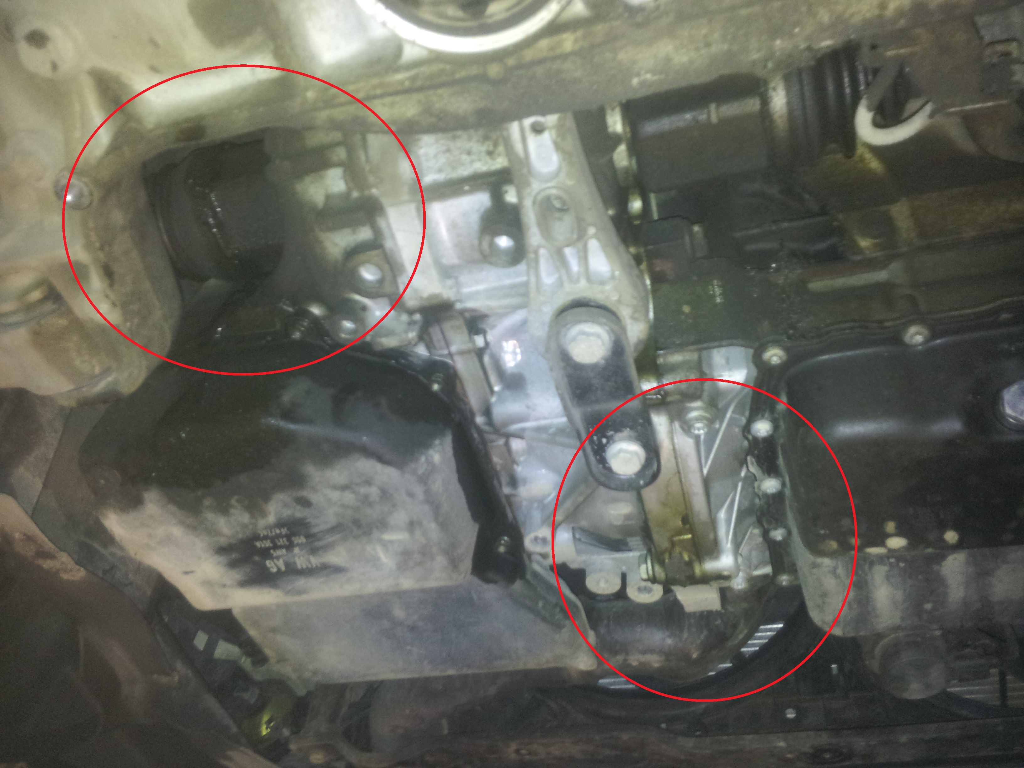

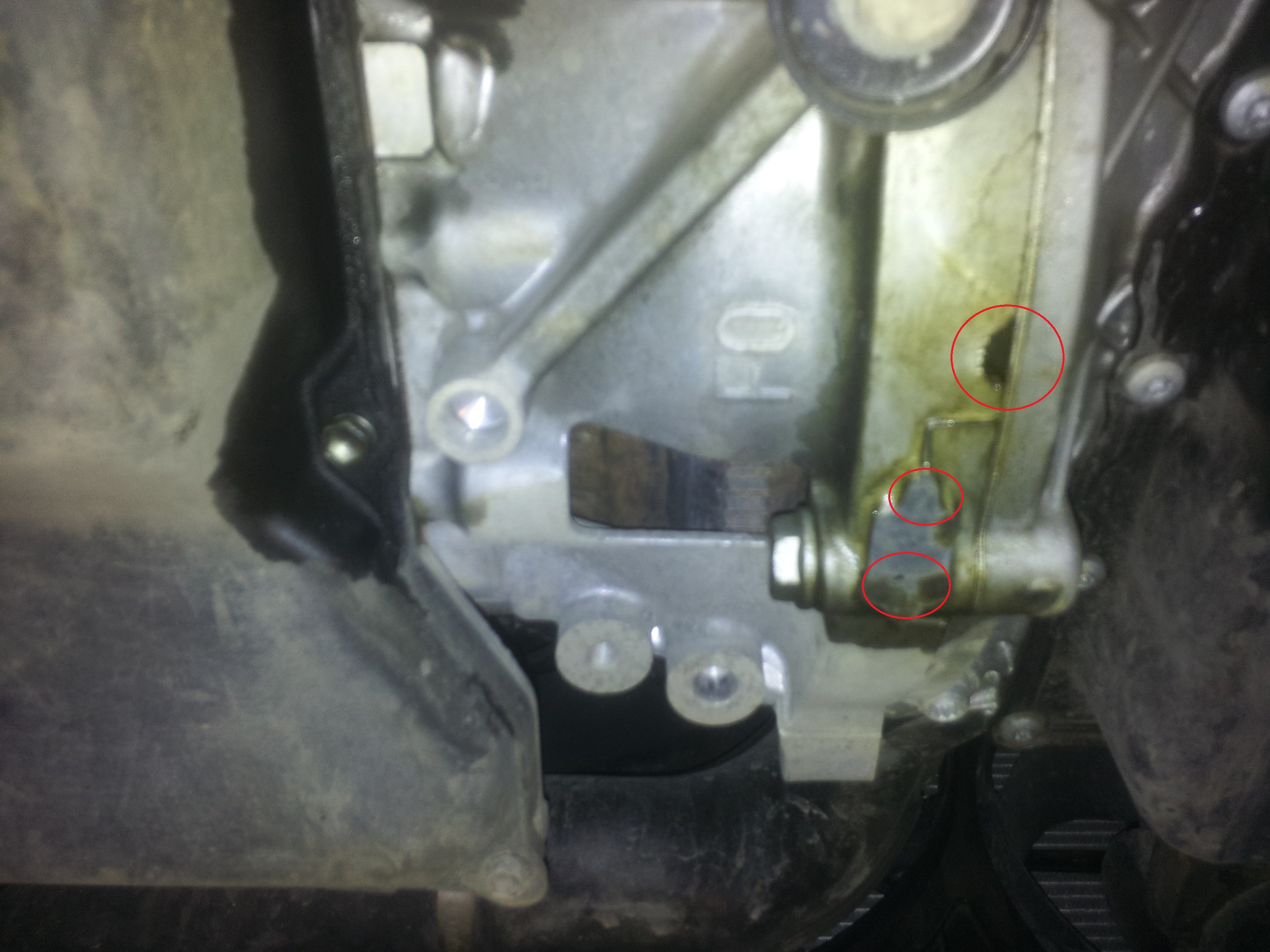

Сообщение Максим023 » 03 фев 2014, 20:19
77TransMagistr77
выкладываю фото того что я увидел сняв железную защиту.
сегодня машина была в хорошом расположении духа,ошибок никаких не написала,коробас работает плавно,никаких плавающих оборотов итд.
я нашел два места из которых течет масло:
первое у колеса,на защиту аж с горочкой натекло

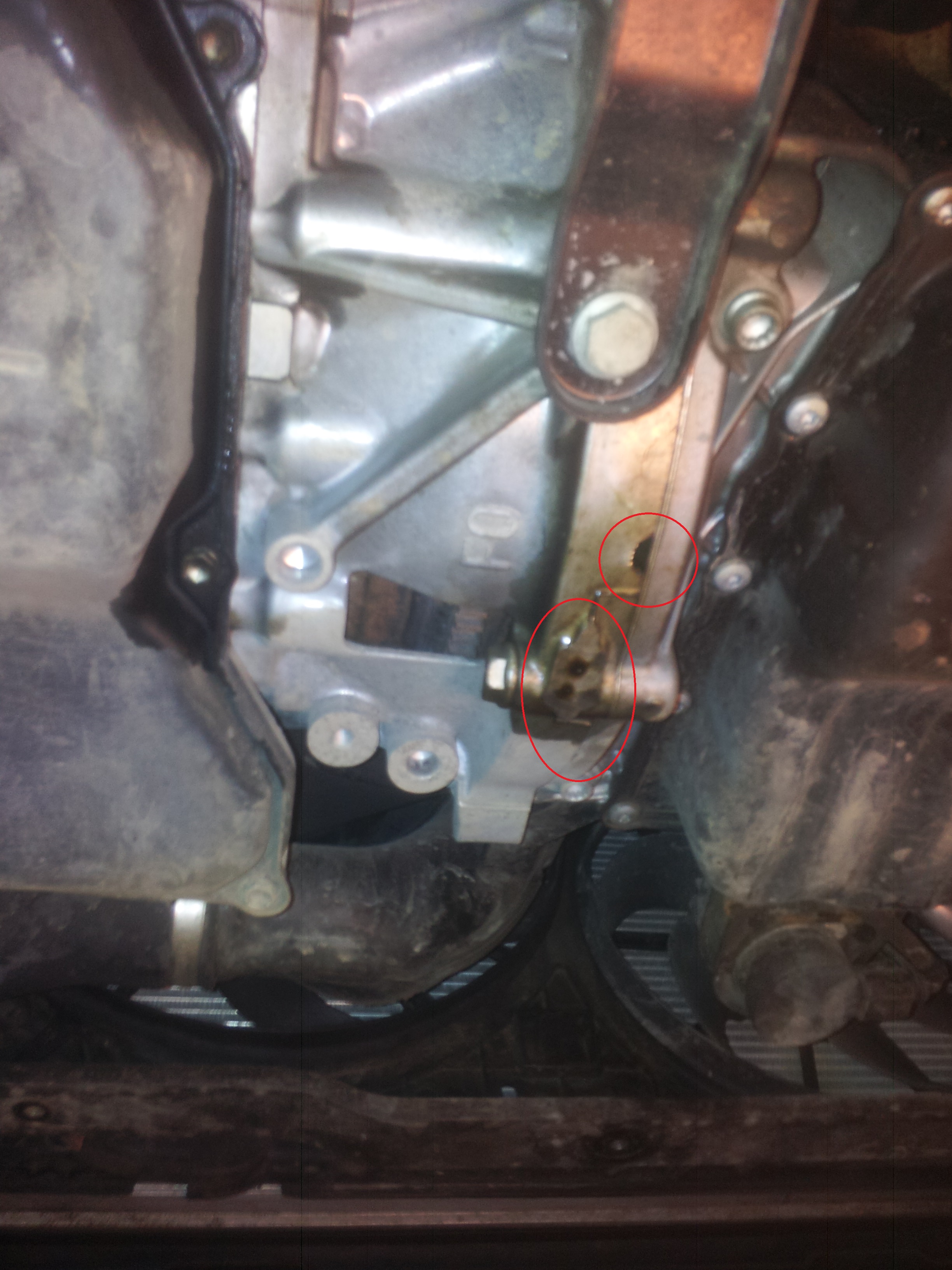

второе по центру, я так понимаю это место соединения коробки и двигателя,на коробке видны две маленькие дырочки непонятного происхождения, из которых при заведенном моторе потихоньку сочиться масло и одна дырка большего размера,наверно где то с сантиметр,она меня очень напугала,но почему то из нее ничего не вытекало когда машина была заведена..не знаю должно ли там вообще быть масло,возможно сальник порвался внутри???
ну и общий сказочный вид из под моего пассата,что делать я не знаю,откуда эти дырочки загадка,защита целая,нигде я не бился ей :cry:
камрады помогайте советами :(
Масло на запах моторное,по уровню похоже что оно и убывает,а может быть и не оно :cry:

Судя по картинке-это пыльник шруса порвался и смазку выдавило ну и на стыке коробки и двигателя течь.Это сальник коленвала

а как быть с дырками этими?? или по сути если сальник цел, то масло оттудуа течь и не должно??

Если пыльник привода цел,то надо снять привод,купить новые хомуты,набить смазкой и все обратно поставить.А вот сальник под замену...Это в сервис,сам думаю не осилишь...

Это не масло а смазка, меняй пыльник шруса и всё.
Сальник колена тоже менять.

Осмотри пыльник,может он цел,просто выдавило смазку.По осени выдавило у меня смазку,думал купить пыльник,снял,посмотрел,он как новенький.Купил хомуты за 25р+10р,смазку за 60р.Промыл трипод и корпус шруса и собрал все обратно

Кстати когда будут менять сальник,там полюбому снимать коробку и привода.Все можно сделать попутно.Что бы лишний раз не разбирать

а что делать с этими дырками??? как то варить? или новый кусок коробки искать??или же нет ничего страшного и после замены сальника масло течь оттуда не будет???
я не совсем понимаю что внутри,масленная ванна, или там должно быть сухо с целым сальником??

Сальник,это вот такой кусок жесткой резины или полеуритана Изображение который одевается на вал,что бы масло не текло.Когда он изнашивается,то масло начинает подтекать и может совсем его выдавить,тогда оно просто вытечет сразу все.Так вот твой сальник находится за коробкой акпп и что бы заменить его надо ее снимать.Сам сальник стоит где-то 2500р,а работа раза в 2-3 дороже самого сальника.Просто меняешь и все

Дырки на стыке должны быть, для слива масла, также для того чтобы если какая клёпка отвалится или ещё чего.

если я правильно всё понял,на эти дырочки в корпусе из которых сейчас сочиться масло я в принципе могу забить.С целым сальником масла там быть и не должно,правильно??

Ты всё правильно понял. Покупай сальник колена,смазку шруса и хомуты, проверь пыльник на повреждения.
Действовать надо уже.

Просто эти дырки явно не заводские,поэтому я и уточняю,я то просто думал что там должно быть герметично все :oops:
