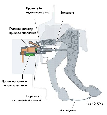

Что-то он меня совсем запутал пружина главный рабочий ну на... эту тему, вроде все разжевано.
download/file.php?id=47421
ну вот же смотри - сейчас когда педаль в верхнем положении то ось педали и верхняя часть пружины находятся в "обратном" угле а теперь нажимай на педаль и смотрим - угол педали меняется и пружина выходит на "Правильный" угол и помогает давить на педаль! Это же так просто.... ;)
У правого края пружины находится шарнирное соедидение со штырём от педали?
Ну да, она родимая! Разобрались? А если Вы ее удалите то вообще порвете сидушку "пятой" точкой! :cry:
Александр332vk. За это объяснение - спасибо!

Сообщение kop » 29 мар 2018, 15:35
Здравствуйте!
На какую более гибкую мягкую пружину можн заменить сервопружину педали сцепления VAG 1J2721403A?
Из-за высокого роста, мне приходится опускать сидение в крайнее нижнее положение, при этом оно не просто опускается, а наклоняется назад. В этом положении у меня как-то неудачно двигается коленный сустав, что появляются боли в суставе. Поэтому хочу сделать педаль мягче.
Будет ли работать сцепление без этой пружины?

Сообщение kop » 02 апр 2018, 11:36
Александр332vk писал(а):Привет, это пружина "вспомогательная" тоесть облегчающая выжим сцепления.....а если сделать как Вы хотите - мягче то выжим будет еще тяжелее. Так что ни чем Вы ее не замените....Я так думаю. :?
Она "вспомогательная" - только у пола, а в остальной части хода педали, она создаёт дополнительную нагрузку на ногу.
